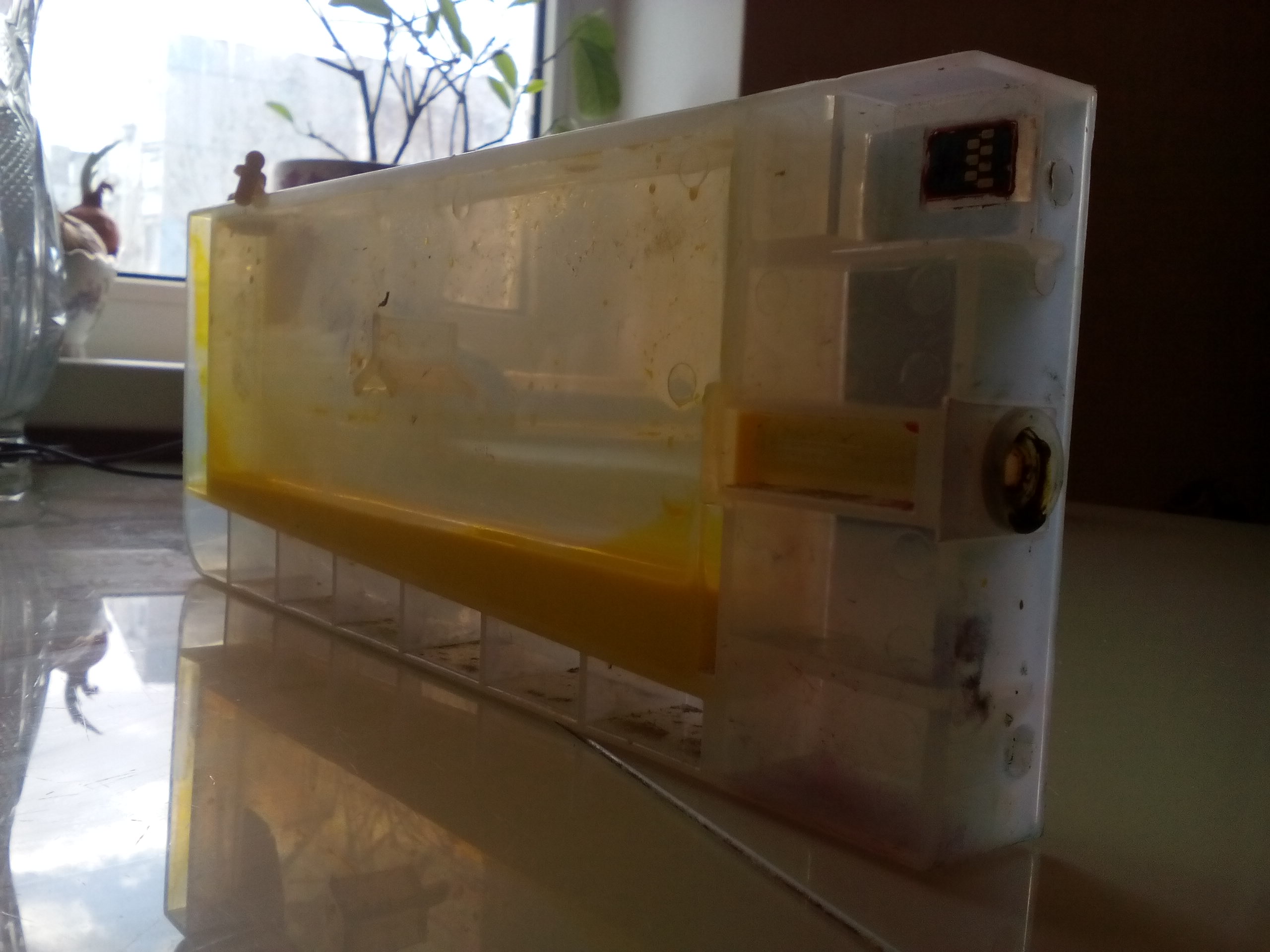

И можно пожалуйста фото самих ПЗК в вас и профиль ?

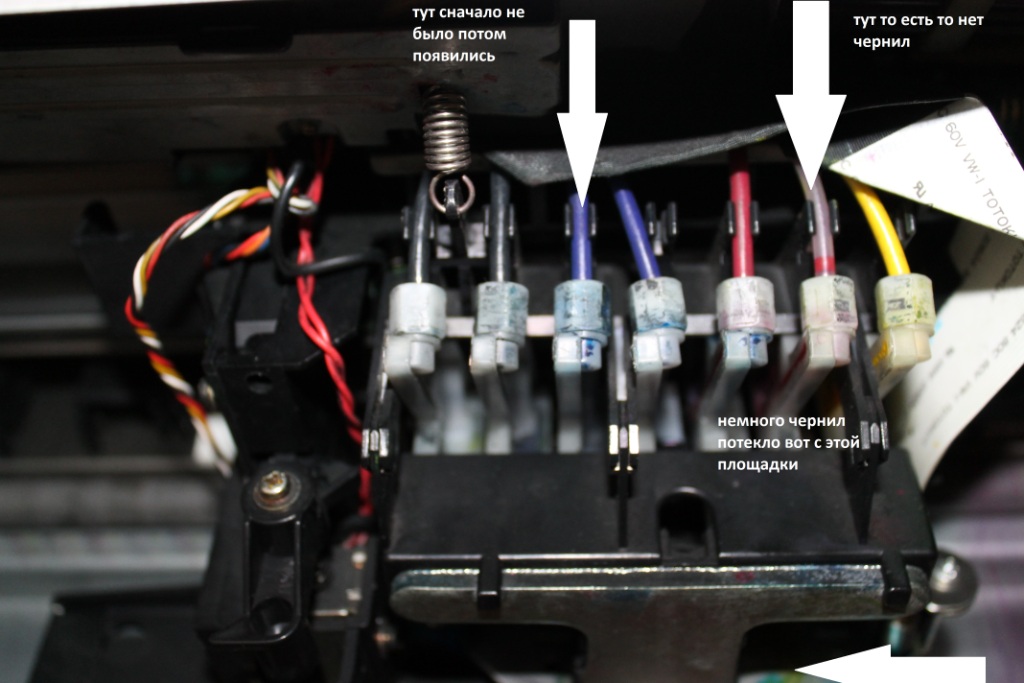

| Сообщение #12 Отправлено 26 марта 2017 - 12:53
Вот... Снял демфера, внимательно посмотрел, фильтра в основном чистые, есть цвета ( как раз желтый), где видно частички засохших чернил, видно не вооруженным взглядом, демфера заказал.пока промыл существующие. Тяга у всех вроде одинаковая без особого сопротивления. Теперь г ПГ. Разобрал отдельно промыл коллектор. Отдельно голову без коллектора естественно не стал промывать. Опустил голову дюзами в сосуд на пять мм.( В крышечку из под кофе) висит за счет платы в жидкости. Как высохнет коллектор соберу все и начну промывать голову шприцом.есть предположение,что при постановке демпферов при первой попытке туда попали со штуцеров демпферов частички сухих чернил.промывать начну обратной тягой, считаю что сутки нет необходимости что б ПГ находилась в жидкости, т.к. буквально вчера совсем чернил ли ровный дождь,а вот забиться с внутренней стороны могло....Ну буду держать! Чернила инктек серии Е10034-01помоему правильно написал.доливал их, какие были залиты не знаю, но точно знаю интек.Несовместимость исключил т.к. черный и синий цвета печатают, а желтый ,который вообще не доливал - забился....Прошу еще совета по мере процесса! ПЗК ни разу не вытаскивал, даже не знаю как это делается, но щаз постараюсь выдернуть.Сколько вообще можно ПГ держать без коллектора, чувствую что тяжеловата- заполнена чернилами! За счет капилярных сил вряд ли все чернила уйдут в промывку или как? Блин да там нипель на половине высоты картриджа! Надо что б было всегда больше половины?

artclonic, раз дело дошло до фото - то покажите пожалуйста фото проблемных демпферов ( со стороны фильтра ) , магистраль подачи чернил ( трубки ) и самой ПГ с парковкой ( каппа , справа внутри принтера ).
Насчёт ПЗК - то судя по их виду - то их хорошобы уже сменить на новые .

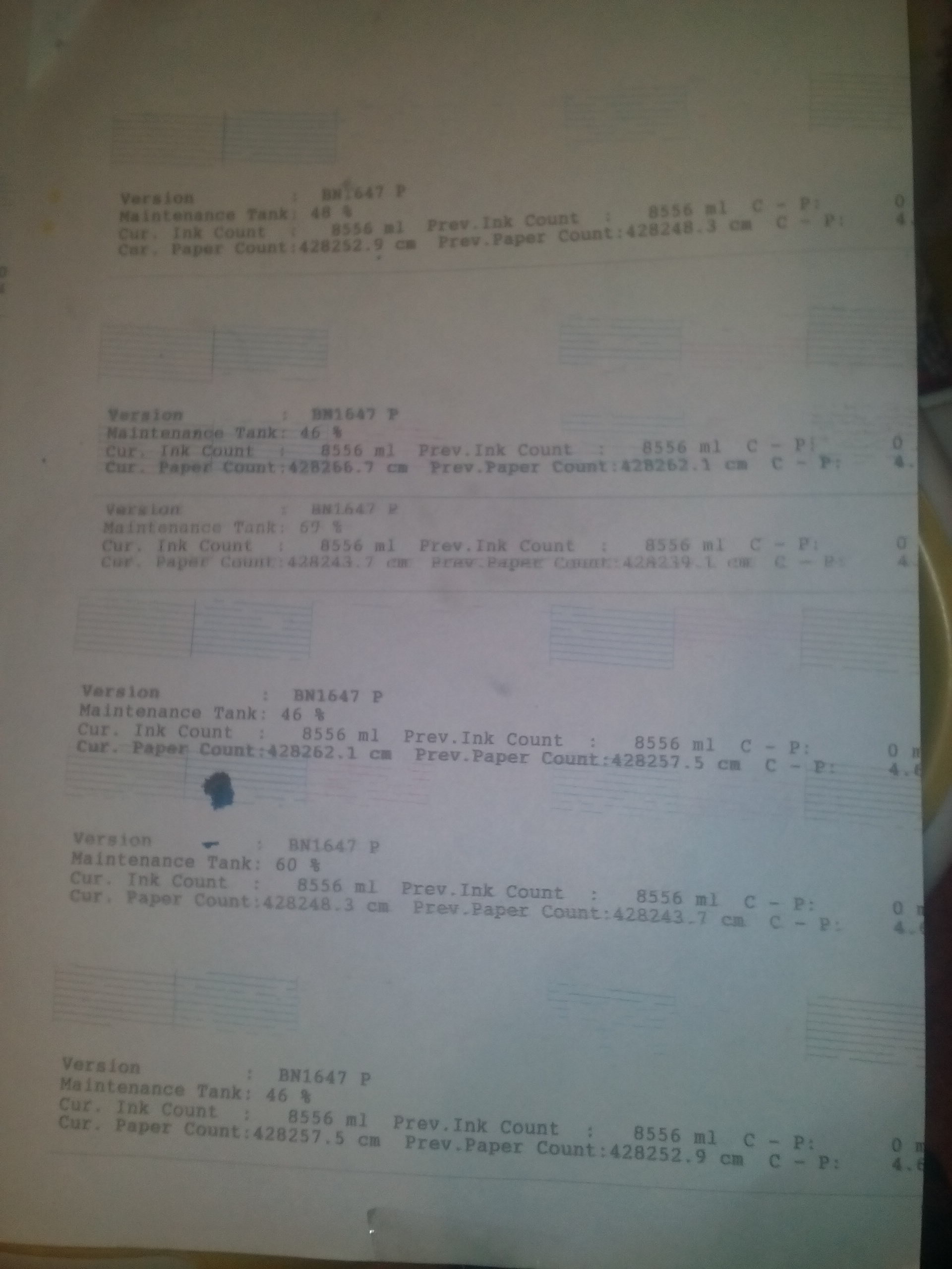

Дай тест дюз .
ну и капу снял все промыл- сохнет....
И чему там сохнуть ..................
Часть- цветов сразу брызгает,часть пока что пузырится,часть мертво!
Дай тест дюз .

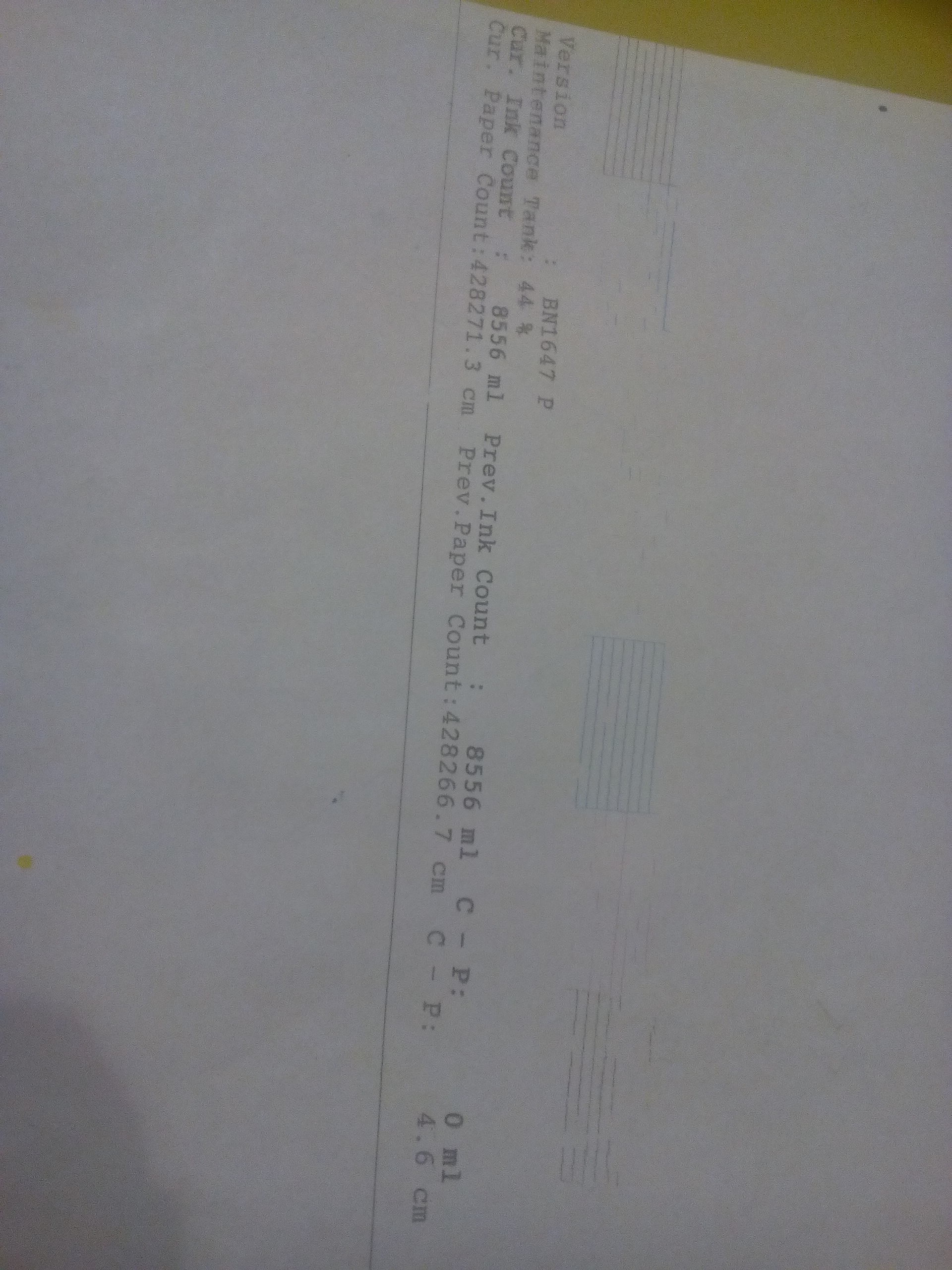

| Сообщение #18 Отправлено 26 марта 2017 - 18:54
Через несколько часов
1 цвет-пока косой дождь
2 цвет-пока косой дождь
3 цвет-пока пена но вроде по всей длине дюз
4 цвет пена
5 цвет- забить, но при давлении стали сочиться чернила очень мало, но есть!
6 цвет- пена
7 цвет была пена, сделал туда сюда из половины дюз дождь из половины пена.
Тест щаз сфоткую последний.
Тесты последние то есть то нет.....

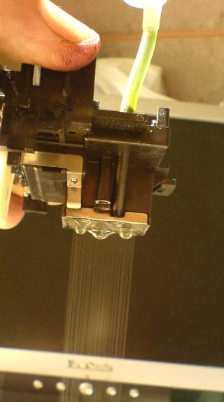

artclonic, когда промываете ПГ со шприца , и надовить на шприц немного посильнее , вот такой дождик как на фото наблюдайте ?
4. Демферы надо менять на новые , однозначно !

| Сообщение #20 Отправлено 26 марта 2017 - 19:31
Именно о таком дождем я и говорю! В первую прочистку я добился такого на каждом цвете! Собрал,Прокачал- тест дюз видели сами! Потом разобрал и часть дюз забита... Так какая же причина может быть то что дюзы забиты. давайте откинем тест дюз, почему опять забились дюзы- мне кажется в этом прчины. А вот что заставило их забиться....Это вопрос .... я свое предположения выдвинул, что может быть еще??? Все было герметично вроде, к стати как проверить в сборе когда на герметичность? Если с дыхательного отверстия надовить ПЗК ( я так делал) ни где не сопело .
