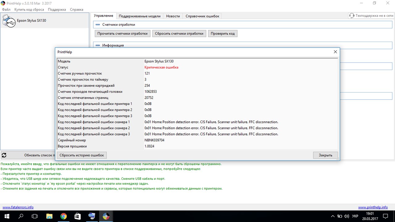

Проблем в том что менял контакт на катриджах, после чого ставил все обратно нечитало катридж, вытянул поставил все заново все норм выбило обе лампы и принт хелп в студию! Ч то делать понятия не имею если можно поменять прошивку бесплатно то подскажите как или отрубить сканер как вернуть его на печать и все. Сканер вылазит на пол сантиметра и все дальше фатал!

Из розетки то шнур вынимали?
Или шлейфы криво воткнули проверяйте
| Сообщение #3 Отправлено 20 марта 2017 - 19:25
шлейфы все на месте перевставлял несколько раз все контакты в порядке
