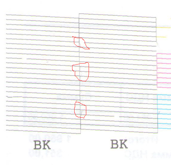

Всем добрый день!
принесли аппарат с данной проблемой, чернила инктек 10 вода,
пробовал пигмент.
мыл голову,энкодеры,парковку,все равно в одном и том же месте дюзы косят,
что это может быть?
Тест дюз в приложении
  • Прикрепленное изображение: 001.jpg
печатаем на всем что движеццо
|    Сообщение #2 Отправлено 20 марта 2017 - 14:16   romanM
кривоструй возникший от чернил, может и не уйти. при давлении шприцем, пальцем поелозьте снизу активно, часто помогает, важно совместить обе процедуры одновременно, потом на воздухе шприцем туда-сюда с промывкой подергайте верх-вниз на ВОЗДУХЕ, чтобы пена туда-сюда
|    Сообщение #3 Отправлено 20 марта 2017 - 14:58   BABIKOFF
пену гонял,с пальцем попробую,щас в ультразвуке плавает
