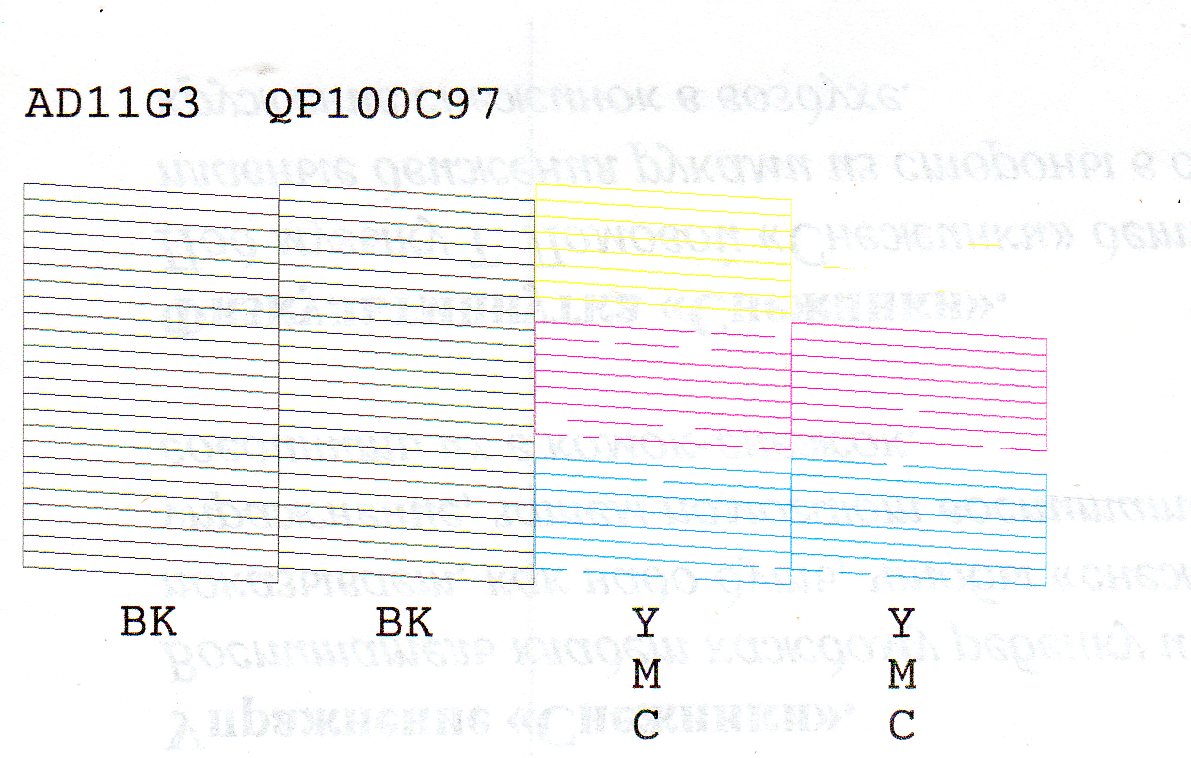

Пользуюсь больше года Epson 7610 на пигменте INK Mate. В последнее время имею проблему с желтым цветом: половина дюз не печатает. При средней и сильной промывке через PrintHelp появляются некоторые дюзе в не печатающей половине, но через короткое время опять одна сторона печатает, а вторая нет. В чем может быть проблема?
  • Прикрепленное изображение: img163.jpg
Абсолютно такая же ситуация у меня с Epson WF-3620 (как я понимаю родственная модель 7610, только А4), тест дюз идентичен полностью:) Половина желтого через год стала пропадать. Чернила Inksystem, водянка.
Тоже думаю, что делать. Интересно, эти новые головы PrecisionCore можно также промывать, как и раньше (шприц насадил на штуцер и погнал)?
|    Сообщение #7 Отправлено 10 апреля 2017 - 01:51   DectX
У меня проблема решилась удалением воздуха из картриджа. Из-за завоздушивания чернила нормально не поступали в голову.
|    Сообщение #8 Отправлено 13 июля 2018 - 13:35   serghsmile
Вначале мыл голову, помогало на время. Потом заменил чернила на inktec и проблема ушла.
