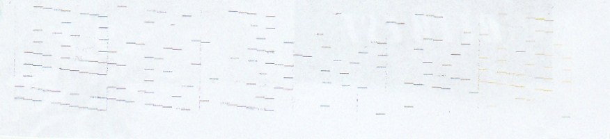

L800 пропали все цвета

Во-первых нет вложения, чтобы посмотреть.
Во-вторых проверьте заполнение демпферов. Помпа может и прокачивать чернила через пустые демпферы, а печатать не будет

не с первого раза удалось загрузить, прошу прощения, прикрепляю файл с тестом еще раз. демферы все заполнены примерно на треть, раньше был такой же уровень чернил в них.

мало информации. Что за чернила? Когда залиты? Может они уже "прокисли" и прочисткой вы забили густернёй фильтры демпфера или ПГ

| Сообщение #6 Отправлено 16 марта 2017 - 13:53
чернила inkmate для l800, залиты максимум 2 недели назад - печатаем много (в среднем 50-100 фото в день), простоев вообще нет. принтер находится в торговом центре, оперативно печатаем людям фотографии. если бы были проблемы с частью дюз, то это было бы понятно - прочистка, промывка пг. но смущает именно то, что все цвета пропали одновременно, поэтому обратились за помощью.

darklight, Попробуйте напечатать тест режимов печати , результат выложите сюда ! Будет больше "информации к размышлению " .
| Сообщение #9 Отправлено 16 марта 2017 - 15:07
Попробовали напечатать лист с плашками cmyk в наилучшем качестве - цвета начали появляться, примерно 30-40% каждого цвета появилось. прочистка - снова белый лист.
А напечатать его можно используя программу http://printhelp.info
Причём стоит также сделать скриншот отчёта по принтеру...

Да, были мысли про транспортировочный, несколько раз проверили, на всякий случай, всякое бывает. чернила не торт - это мы уже поняли, но мне казалось, что из-за низкого качества может выпадать часть дюз, пылить, косоструй, пропасть часть цветов постепенно и тд, это все очевидно и объяснимо, но не все же цвета разом. пробки в снпч вытаскивали, пробовали прочистку в таком виде, тоже результата ноль. http://rgho.st/priva...dbd37a3b2944cb5 http://rgho.st/priva...1dbe25d2496c06e http://rgho.st/7HjCG4yTS тест выполнен после того, как принтер пару часов постоял, после теста прочистка - снова пустой лист.

Посмотрев файлы на обменнике рекомендую следующее:
1. Заменить чернила на WWM, Revcol, Hongsam
2. Промыть печатающую головку
3. Промыть демпферы или заменить их на новые.
4. Пора бы уже заменить CR-мотор. Лучше не дожидаться, когда его внезапно заклинит.
Надо понимать, что ваш принтер уже старичок... Ему показано полное ТО. В идеале, надо и саму СНПЧ промыть. И приготовится к установке новой ПГ. Такая голова может и 50 тысяч отходить. Но для её НОРМАЛЬНОЙ работы на китайских/корейских чернилах 30 000 - это потолок.
