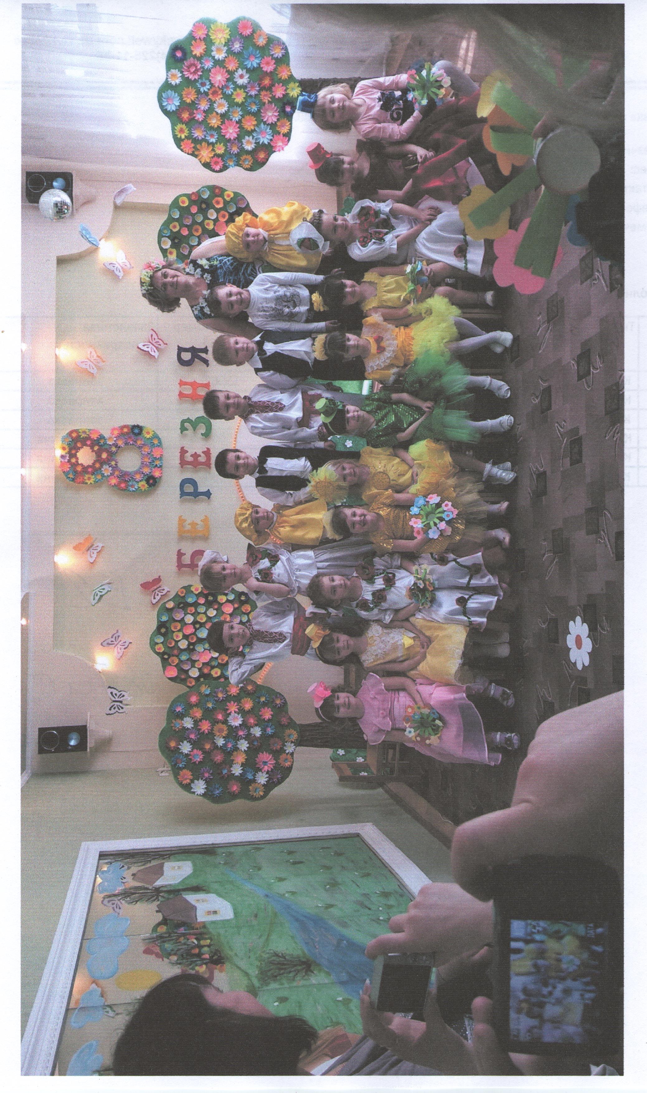

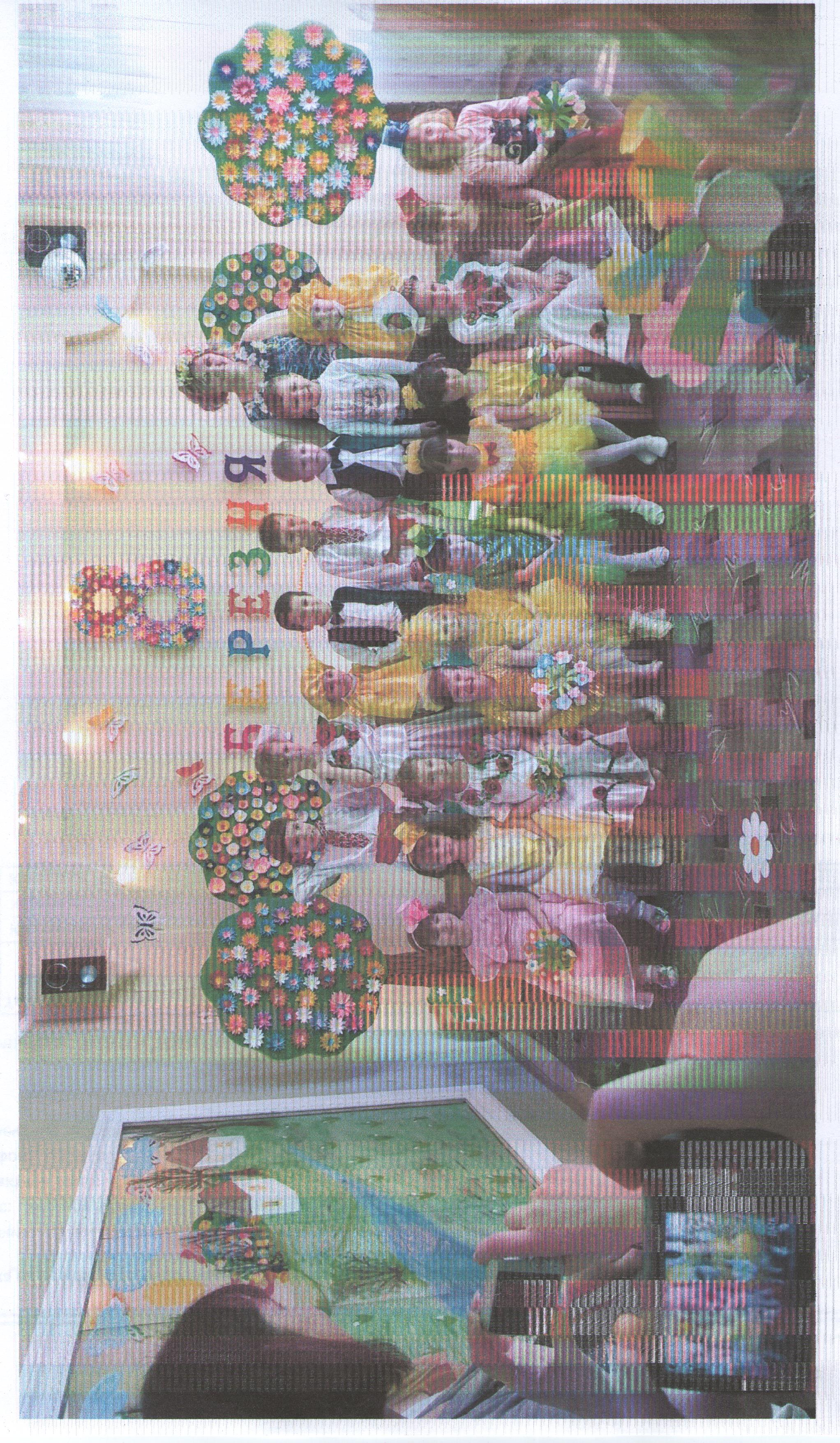

Прикрепленное изображение: Печать в режиме текст-фото_Edit.jpg
Были заменены:
- ПГ (новая)
- оба шлейфа ПГ (шлейф на 17 пин был переломлен, и датчик положения каретки "ослеп")
- разбиралась, чистилась каретка, и смазывались ее направляющие на раме. Сейчас движется очень легко.

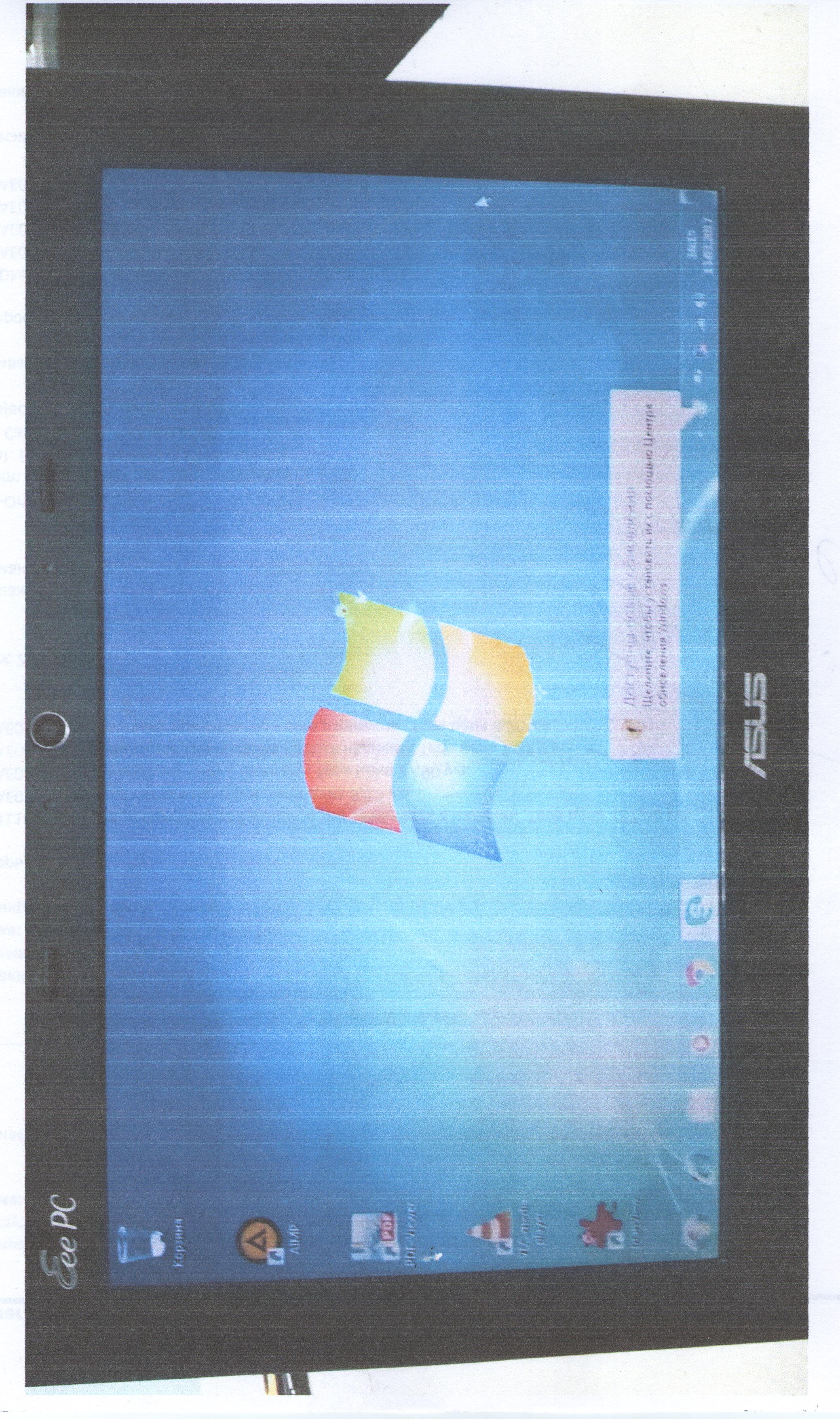

В режиме "текст" такого дефекта нет:
Прикрепленное изображение: Печать в режиме текст.jpg.jpeg
Если включить печать в режиме "текст и фото" или "фото" - вылазит дефект.

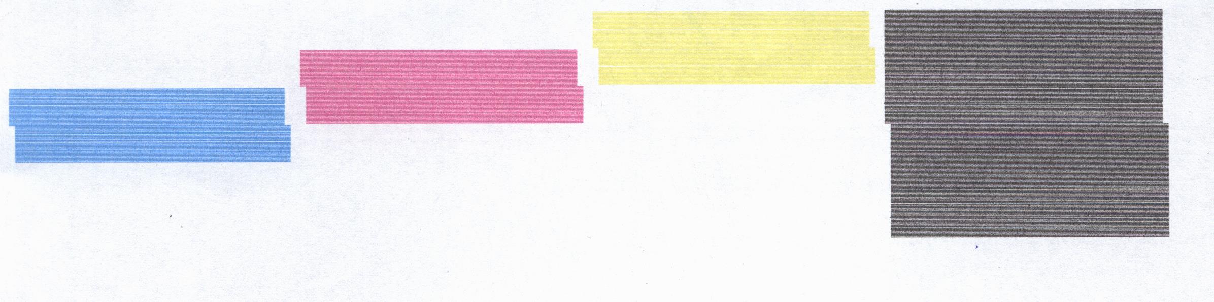

Тест дюз - не идеал, но более-менее в норме:
Прикрепленное изображение: Тест_дюз.jpeg

Вот распечатал подряд 5 картинок и страниц из файлов pdf:
Прикрепленное изображение: Фото_1.jpeg
Прикрепленное изображение: Фото_2.jpeg
Прикрепленное изображение: Фото_3.jpeg
Прикрепленное изображение: Фото_4.jpeg
Прикрепленное изображение: Фото_5.jpeg
Печатал именно в такой последовательности. Режим печати - "Фото". 1,2 и 5 -картинки, 3 и 4 - pdf.
Живет своей жизнью...
|    Сообщение #6 Отправлено 16 марта 2017 - 15:45   slef
Ну и где тут всегда одно место??
Проверяйте шлейфы. Либо излом, либо недовставлен в разъём, либо кончик где то загнулся.
Ещё непонятно, была ли эта проблема ДО замены ПГ и шлейфов?
Epson L1800 только оригиналы.
|    Сообщение #7 Отправлено 16 марта 2017 - 23:59   RusLanCk
В том-то и дело, что теперь этого нет, но как надолго - не понятно. Я поэтому и задал вопрос...
Я же писал выше, что дефект с первого скана повторяется стабильно именно на этой странице, именно в одном и том же месте, именно в режиме "текст-фото". Сами видите, что в режиме "фото" на одном и том же документе он ведет себя по-разному...
