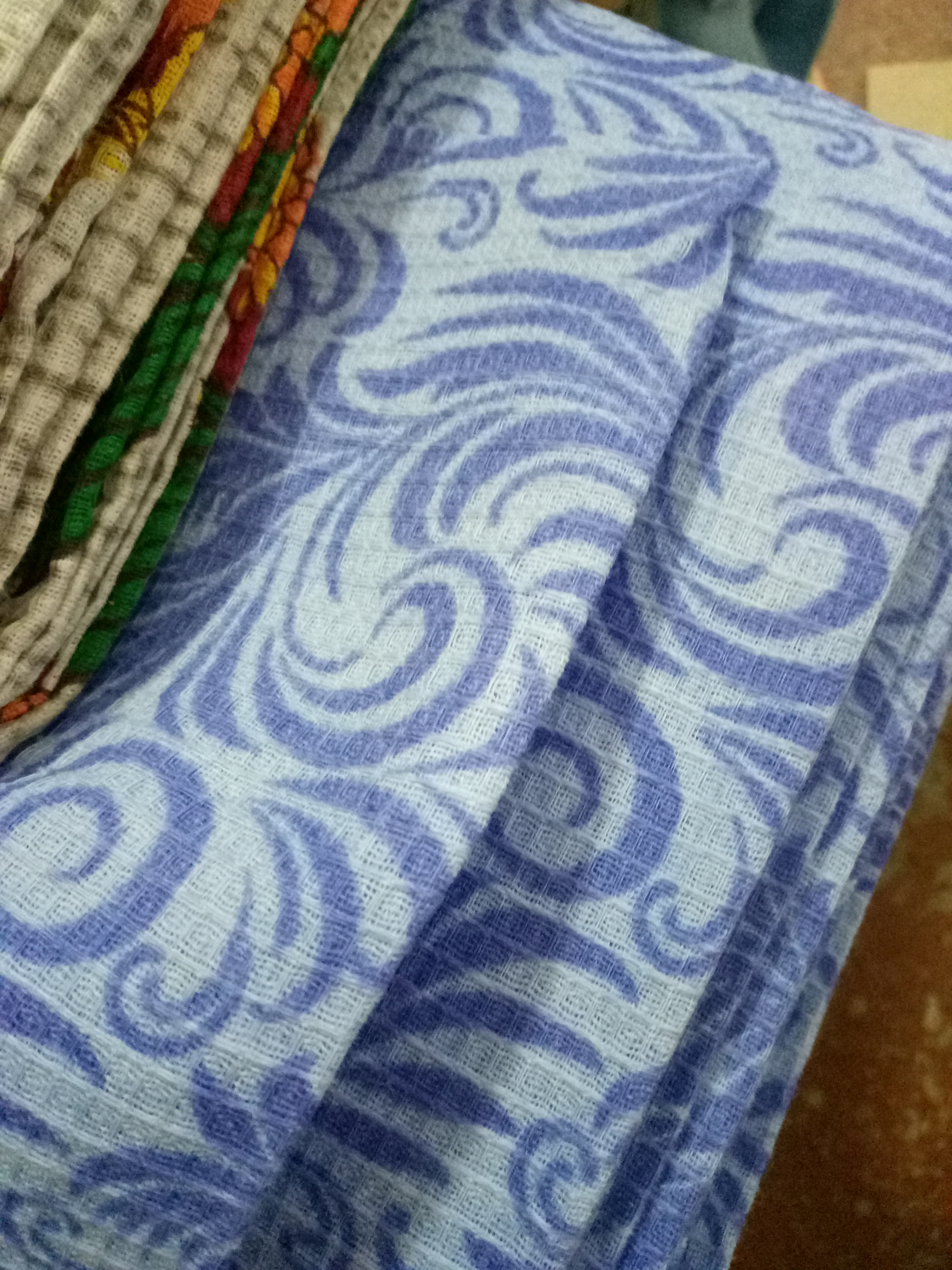

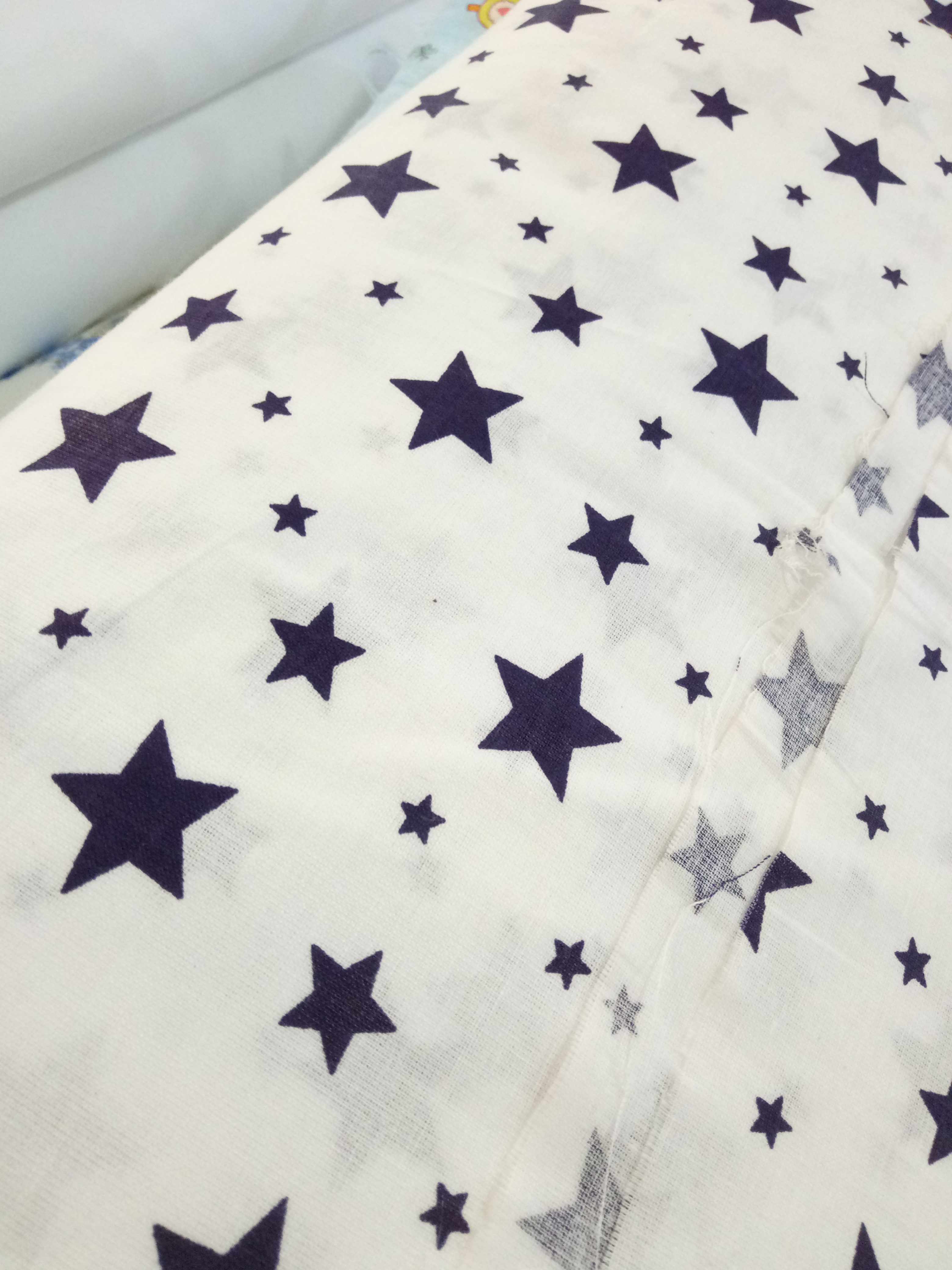

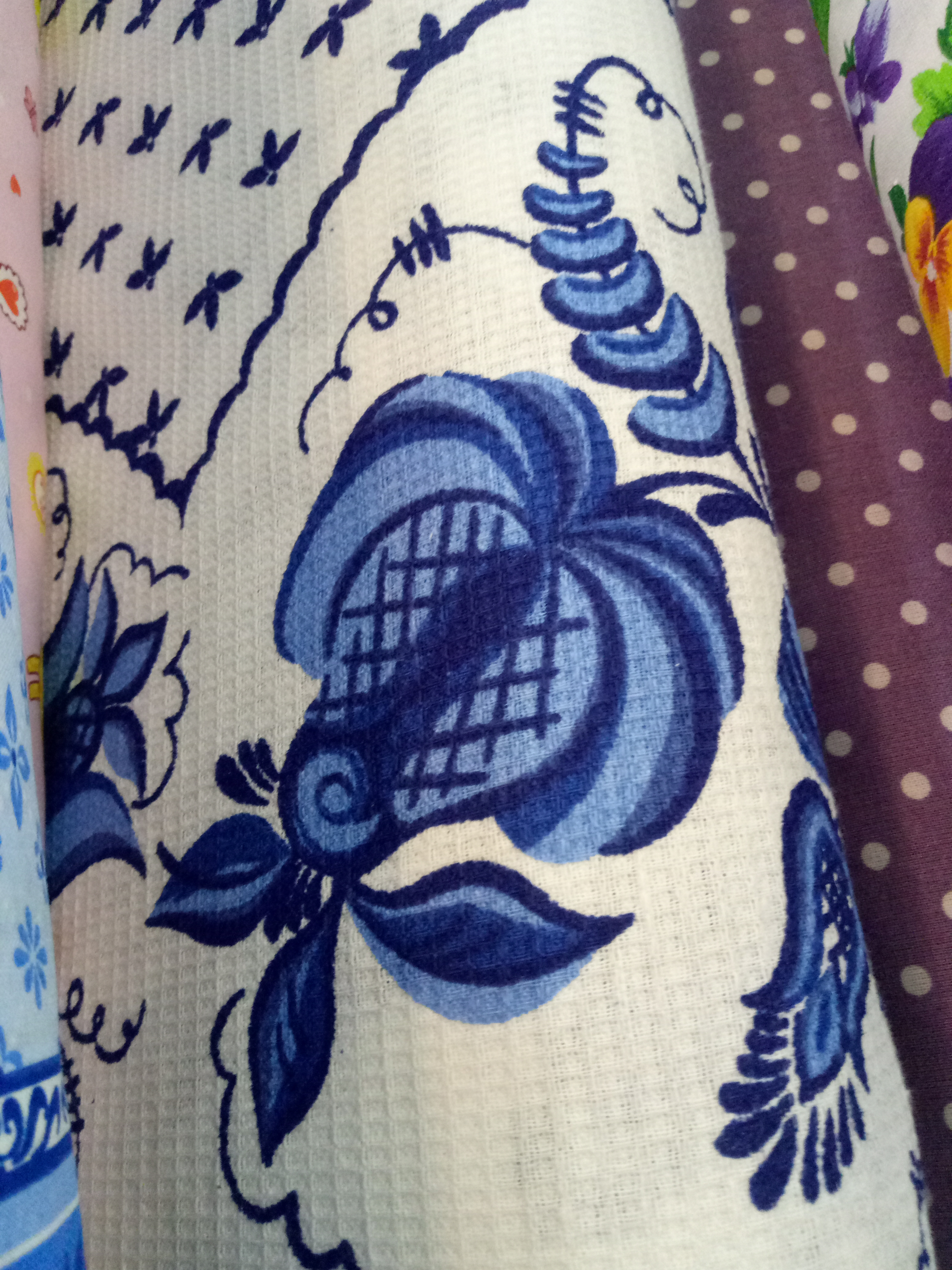

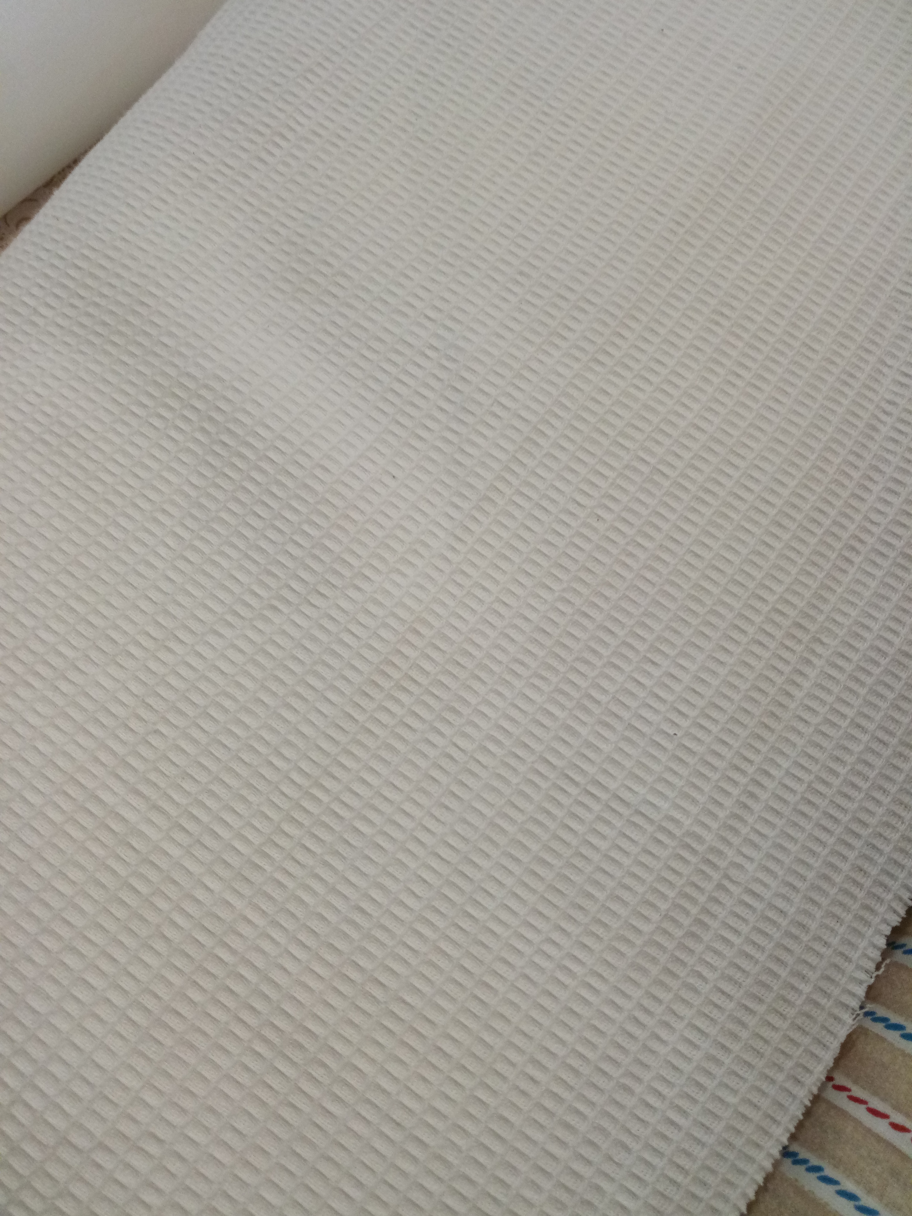

Имеется сеть розничных магазинов тканей. В том числе домашние ткани(100 % хлопок)вафельное полотно,ситец,бязь,фланель итд.Ширина тканей от 45см до 1.5 метров. Прикрепил фото отбеленного полотна где видна структура,и примеры полотен с рисунком.(с звездами это ситец 95 см шириной)
Хотелось бы самим печатать на отбеленном полотне. Какой вообще тип принтеров(плоттеров) для этого может быть использован. Я в этом деле полнейший профан. Буду рад любой информации. Прямая ли печать,или с переносом и.т.д

egorpopov,
Покупается мимаки или роланд, переводится на текстильные чернила, плюс покупается коландер или туннельная сушка для закрепления краски на ткани. Бюджет при условии, что б\у mimaki jv33-160 на рынке стоит 360-420000 руб. и в зависимости от аппетита коландер от 240000 или туннельная сушка от 140000 руб. Только учтите, что х/б ткань в любом случае покрывается праймером перед печатью, тут у вас 2 варианта: покупать готовую обработанную ткань или изготовить установку для нанесения прайма на ткань в рулоне. Так что все удовольствие обойдется в 700-800000 руб.
Сублимация для ваших целей не подойдет, так как этот способ рассчитан на синтетику.
