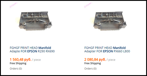

masterprint1, а это в защиту манифольда.... Просвещайтесь, мастерпринт, просвещайтесь ) Manifold
Ну и где там что либо указывает в названиях на излюбленный вами Manifold???? Ой защитник сам себя и подбил))). Даже с кривым переводом китайского али везде пишется Adapte-ой насмешил до безумия, какие там названия под товарами?

Смотрите внимательней на картинку и включите перевод.Хотя и без перевода видно. Хотя мощно приводить в пример китайский кривой перевод))) И самое главное-вернемся к истокам.
Хотя теперь понятно откуда ноги))).
