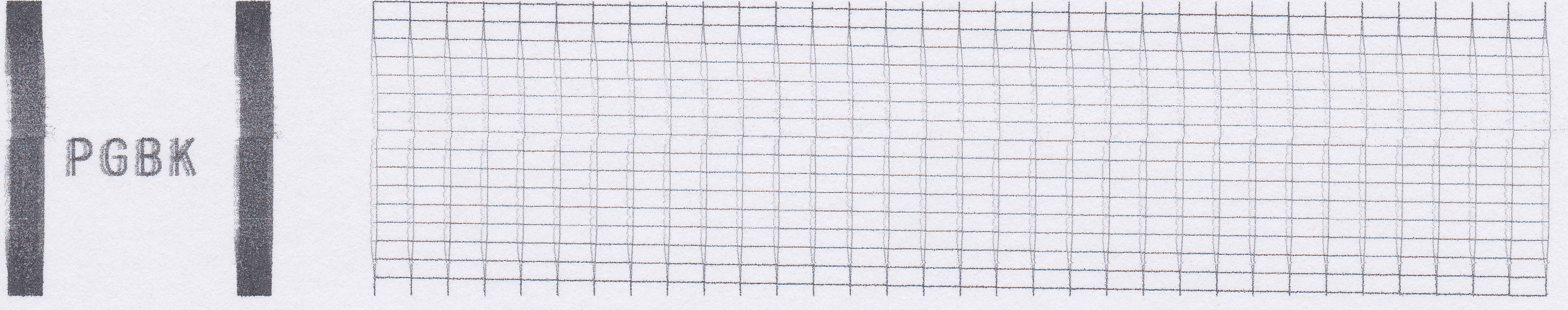

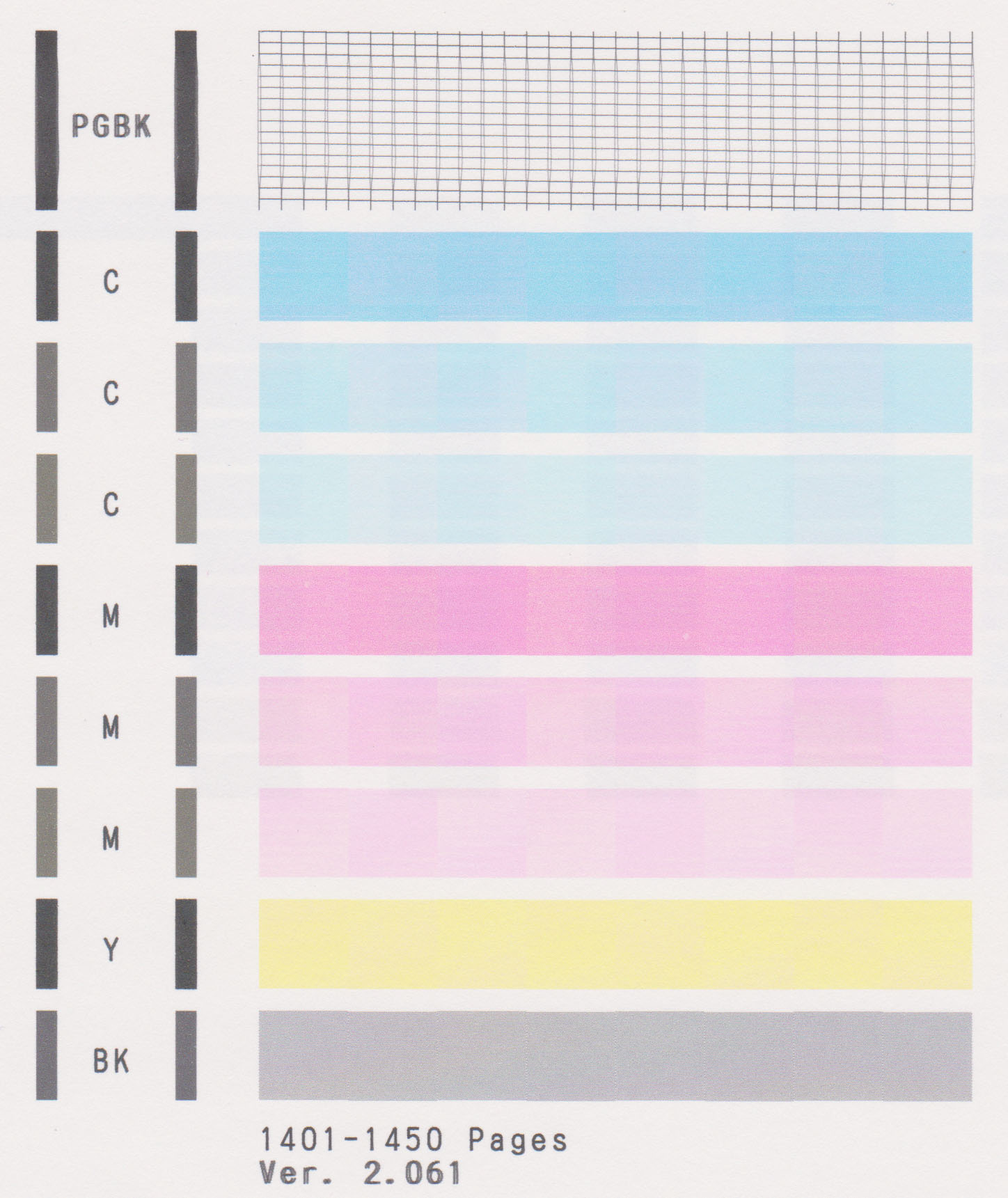

Всех приветствую!
Столкнулся с проблемой (как выяснилось не я первый :) ) - двоит черный пигмент. Проблема эта возникла у меня в процессе использования нано картриджей. В черный пигмент заливал водянку (посоветовали, чтобы избежать засоров). Принтер - МФУ canon MX924, чернила - INKO.

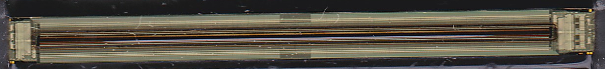

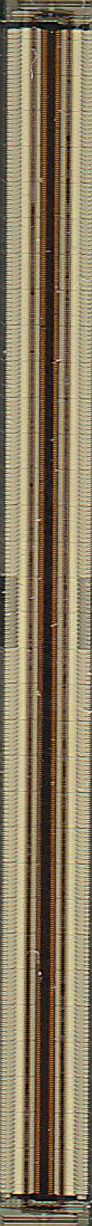

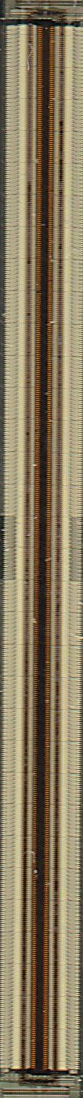

При использовании "нано" столкнулся с тем, что они не способны правильно оценить уровень чернил, равно как и блокировать печать при опустошении картриджа (выяснил это в процессе переписки с тех. поддержкой CHERNIL.NET). В результате принтер несколько раз печатал при пустом картридже, и я решил, что проблема "двоения" возникла из-за того, что у меня выгорели сопла. Высказал это в качестве претензии CHERNIL.NET - а они сказали, что у некоторых производителей чернил черный водный агрессивный и разъедание лака произошло, что с печатью на сухую это никак не связано. Вытащил головку, промыл, рассмотрел под лупой - признаков выгорания сопел не видно...

У меня была официальная переписка с тех. поддержкой нанокартриджей (вся переписка у меня сохранилась). Длительная и содержательная. Проблемы с двоением начались сразу после печати насухую вследствие несоответствия нанокартриджей заявленным для них характеристикам(они не способны правильно оценить уровень чернил, равно как и блокировать печать при опустошении картриджа), и я, как и уже писал в первом посте, связал двоение именно с печатью насухую (нашел описание причин - http://www.notesprin...440-mg7140.html).
Я высказал по этому поводу претензии продавцам нанокартриджей (CHERNIL.NET). На что и получил ответ, что "у некоторых производителей чернил черный водный агрессивный и разъедание лака произошло, что с печатью на сухую это никак не связано". Поскольку на головке я не нашел видимых признаков выгорания сопел (вытащил головку, промыл, рассмотрел под лупой), то я ИЗВИНИЛСЯ перед CHERNIL.NET и вскоре наша переписка закончилась. С тех пор распечатываю все в режиме фотопечати используя все те же водорастворимые чернила (INKO) - проблем с соплами фотокартриджами нет(а распечатал уже кучу всего). Морально был готов к "накрытию медным тазом" сопел фотокартриджей (все равно голову менять), но (о, счастье, тфу-тьфу...) никаких проблем. А вдруг на пигментных соплах лак какой-то особенный, решил я... Ну не могли же мне так врать... Или могли?

Я встречаю разъедание лака на оригиналах (редко). На некоторых совместимках железно до 1000 страниц. Неважно: снпч, пзк или оригиналы. И только черные цвета.
Так подумать, то и цветные каналы при печати на сухую получали бы такой дефект. Но ни одного упоминания данной проблемы (разъедания/сгорания СМУ) в сети я не встречал.

Двоение PGBK - это нормальное явление после после простоев с пигментом. А вот что касается водянки - не знаю...
