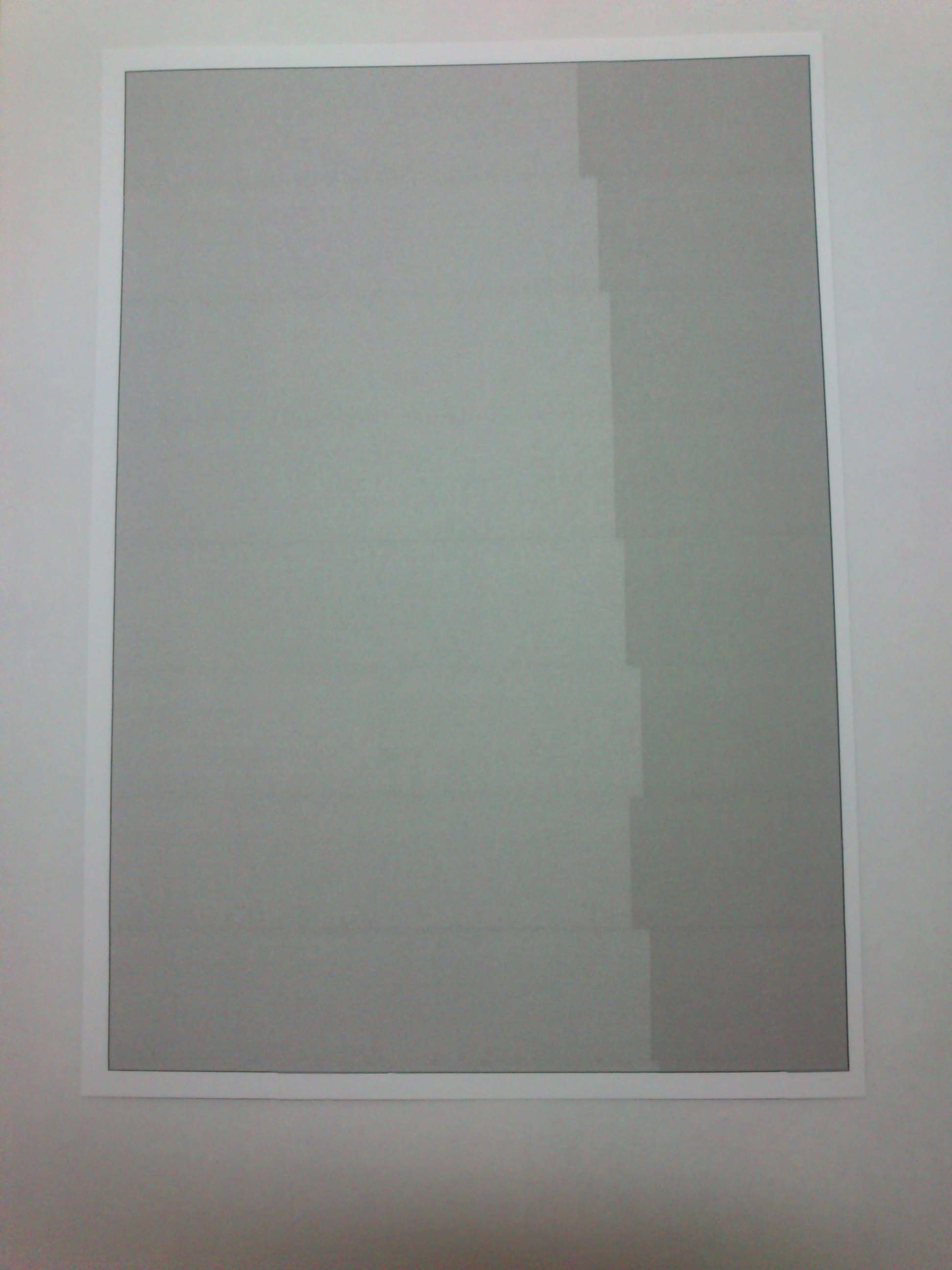

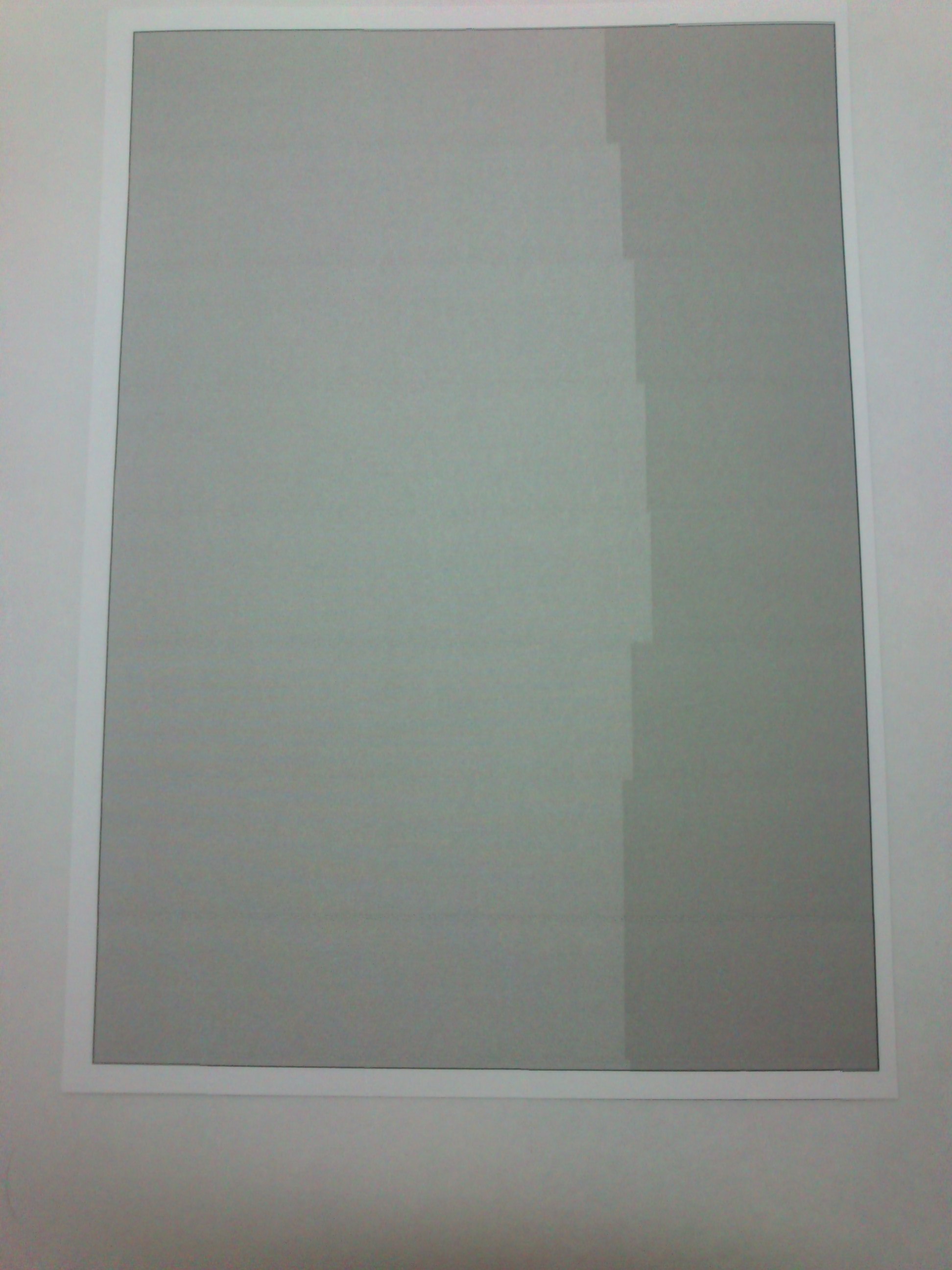

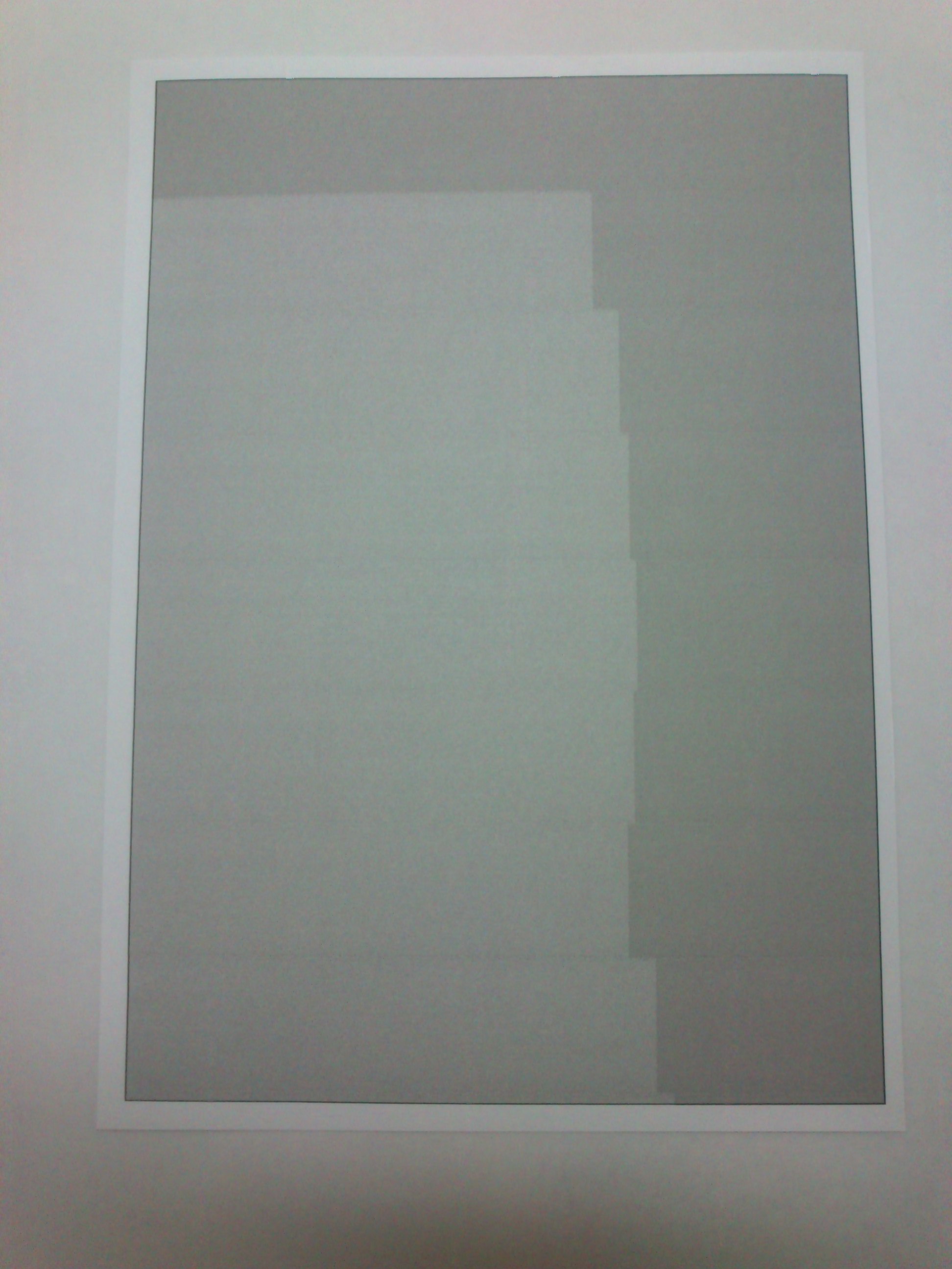

При печати в ч/б режиме серый фон с левой стороны получается полосатым.
"Узор" всегда разный.
Может, есть идеи в чем проблема?
Спасибо
  • Прикрепленное изображение: DSC_5330.JPG
  • Прикрепленное изображение: DSC_5331.JPG
  • Прикрепленное изображение: DSC_5332.JPG

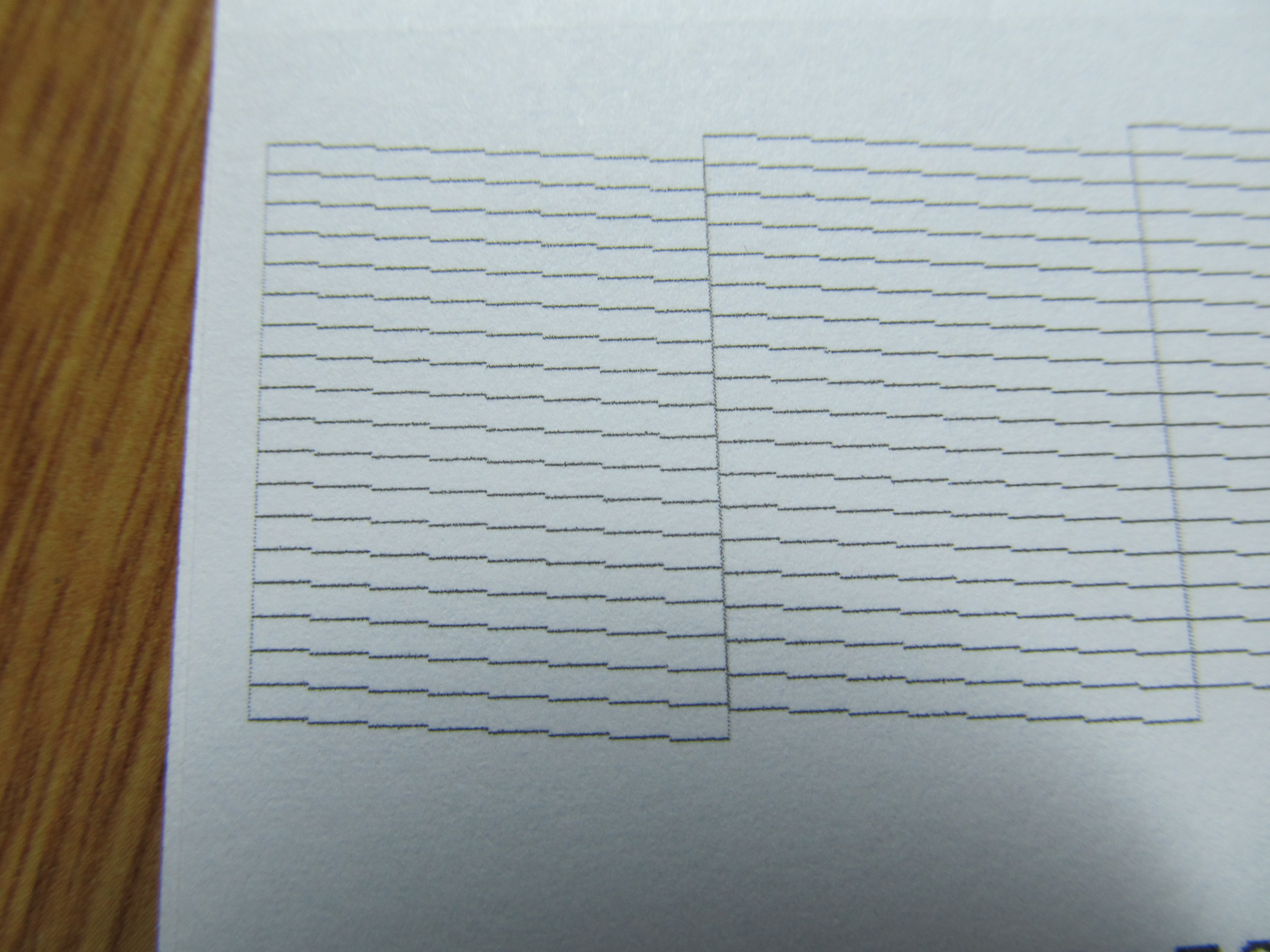

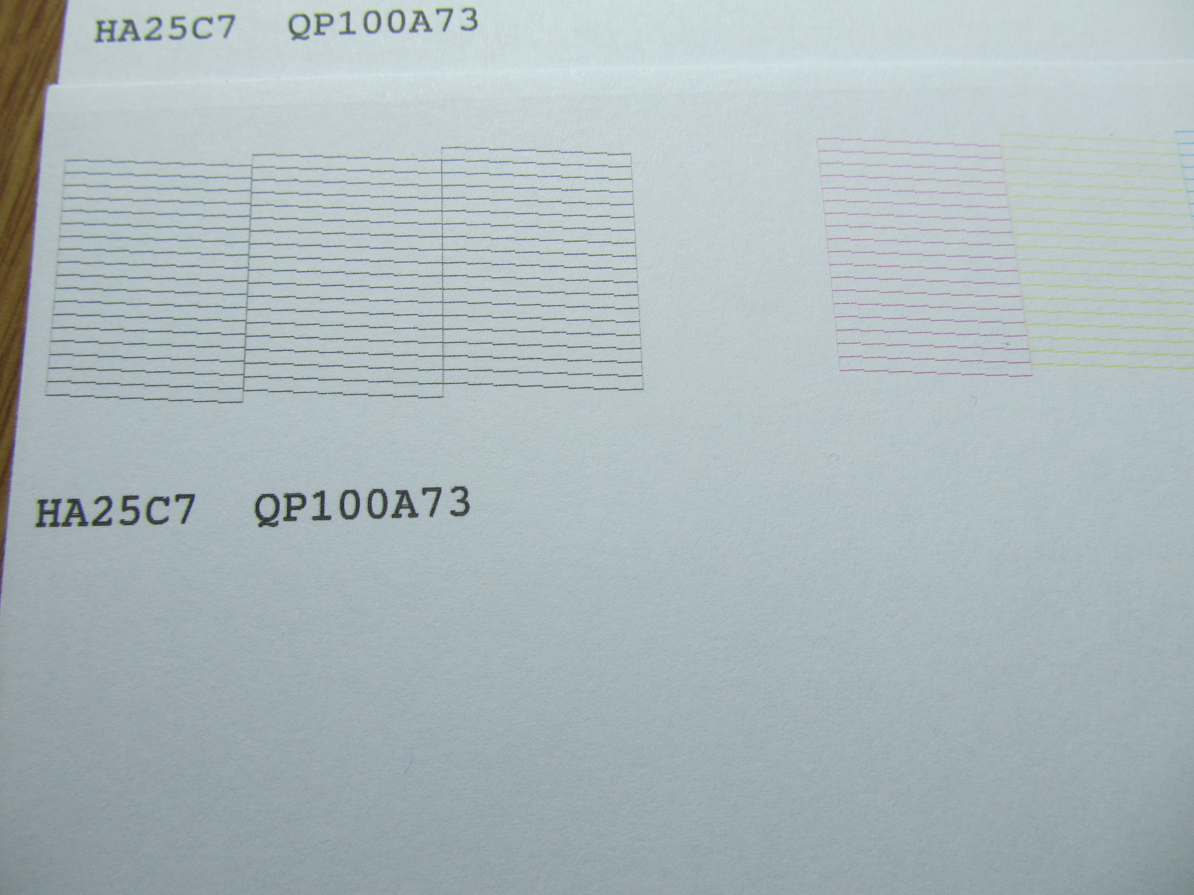

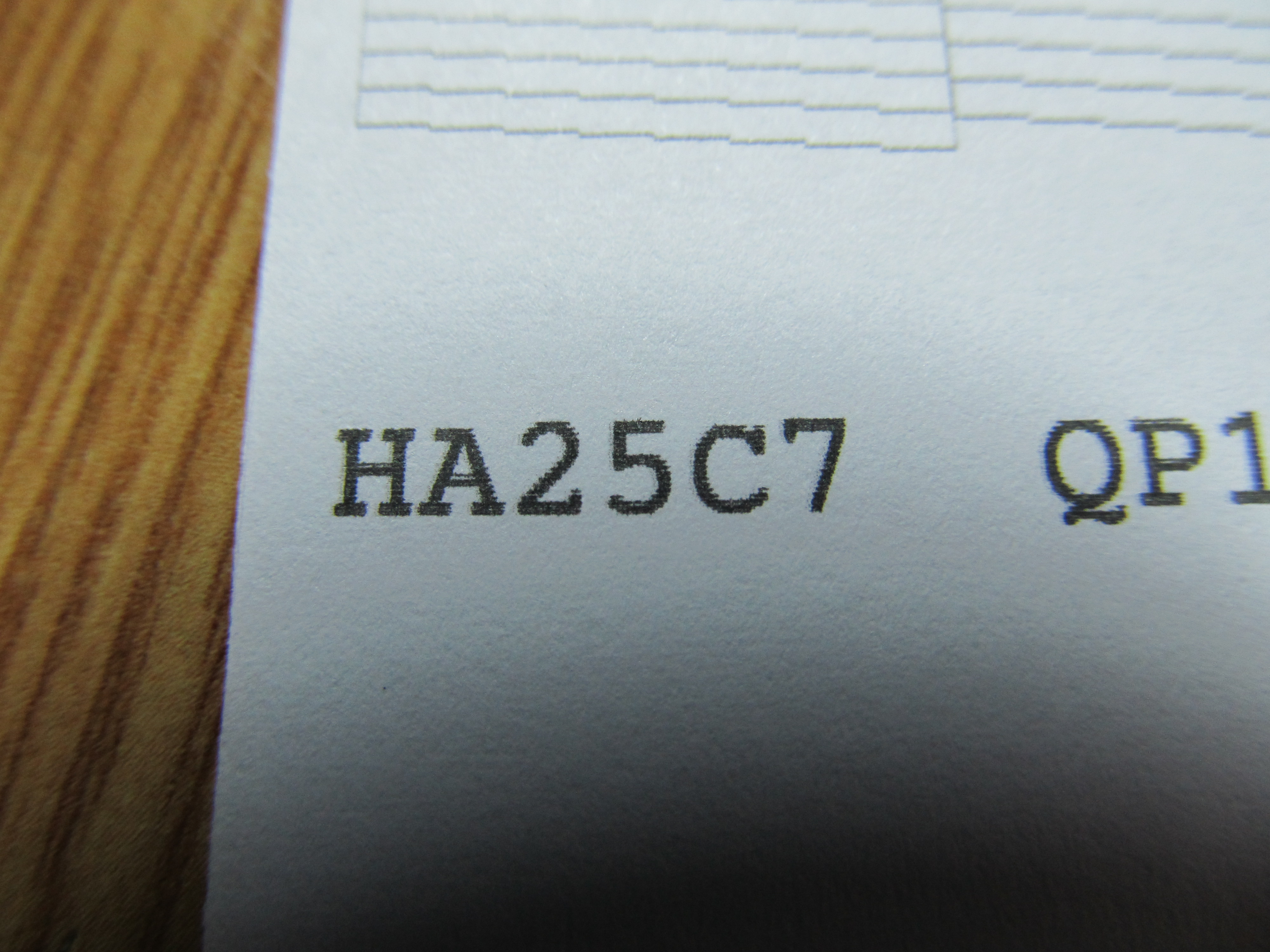

пока одна - посмотреть на тест режимов печати или дюз
4020 вроде в Принтхэлп не поддерживает.
А чернила какие?

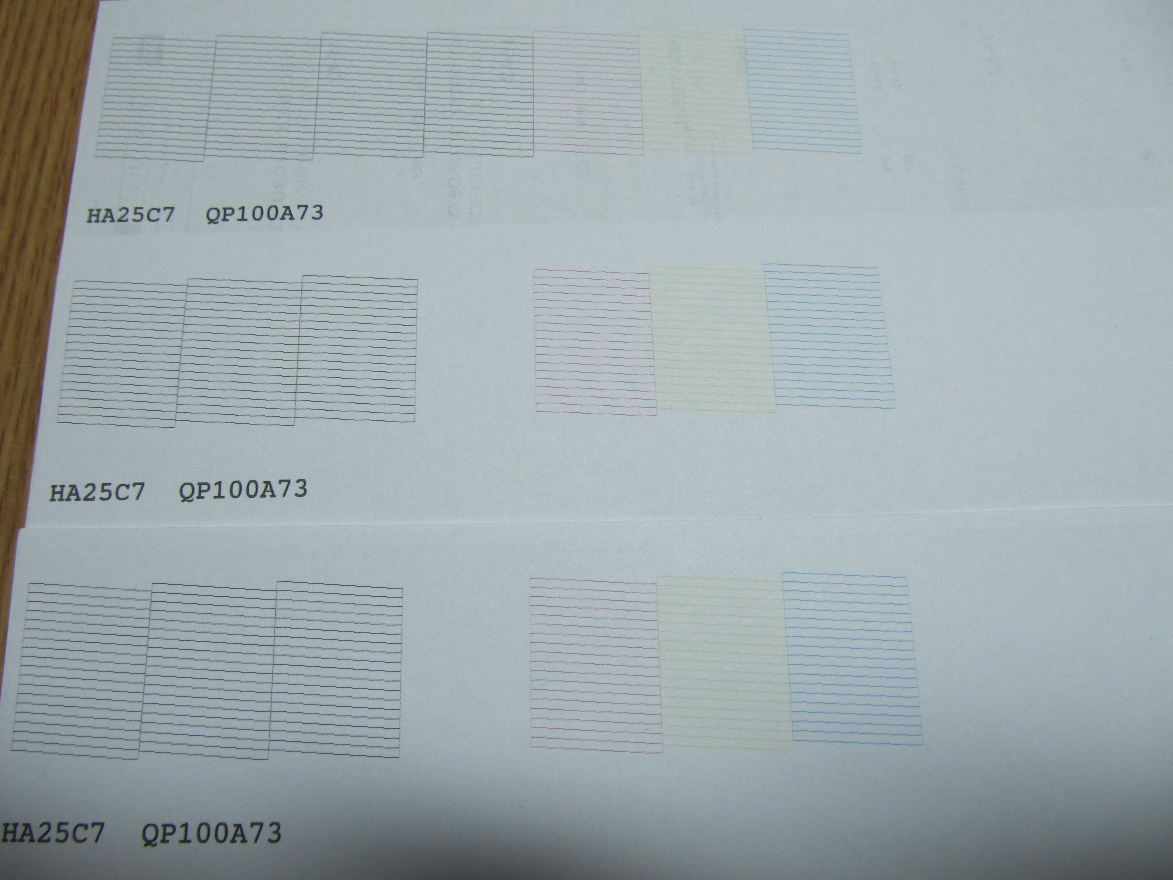

|    Сообщение #3 Отправлено 13 марта 2017 - 21:50   ivtal
Сделал 3 теста: первый сверху, третий снизу... Забавненько получилось)
Чернила InkTec 0013
  • Прикрепленное изображение: IMG_6945.jpg
  • Прикрепленное изображение: IMG_6946.jpg
  • Прикрепленное изображение: IMG_6947.jpg
  • Прикрепленное изображение: IMG_6948.jpg
|    Сообщение #4 Отправлено 13 марта 2017 - 22:02   combain
ivtal, интересно , где-то коротит ПГ .
Надо проверить электрический шлейф .
|    Сообщение #5 Отправлено 13 марта 2017 - 22:06   Alex_Ekb
Может шлейфы все передернуть для начала, выключить из розетки не забыть только.
|    Сообщение #6 Отправлено 13 марта 2017 - 22:22   ivtal
Также было мысля, что это дело в электричестве. :hi:
Уточни, что такое ПГ?
Alex_Ekb, combain, :hi:
ПГ - печатная головка :lol:
|    Сообщение #7 Отправлено 14 марта 2017 - 07:44   Alex_Ekb
Боюсь что замены шлейфа не избежать.
|    Сообщение #8 Отправлено 14 марта 2017 - 20:40   ivtal
Проблемы не будет - у меня есть такой же на запчасти)
Всем спасибо.
