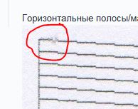

L456 горизонтальные полосы/мажет

slef, ты внимательно читай что пишет ТС, про прокачку демпферов ни слова, одна дюза не делает такую погоду как вылржмл ТС в следующем изображении.

Друзья, тест дюз ниже, это спустя сутки после смены чернил. Полосы на тексте пропали, но на тесте дюз в начале какие-то разные пятна при печати.
Чернила залил оригинальные. Демпфер не прокачивал - принтер на гарантии

sshz, при чем здесь гарантия? демпферы снимаются просто безнарушения конструкции принтера. Что за пятна, покажите.
Одной косой дюзы как раз достаточно для этого.

Под пятнами имел ввиду то что на тесте дюз в виде серой линии в начале, иногда там что-то типа пятна.
slef, дал постоять уже сутки - стало лучше, но полностью не помогло
Что остается, прокачка демпферов? Если честно лезть в принтер которому 50 страниц отроду лезть не особенно хочется.
Это правильно. Теперь не спешите никуда. Печатайте себе. За несколько дней оригиналы прочистят первую чёрную дюзу. И всё наладится
Спасибо, попробую
