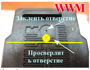

Нигде и никто не сказал в каком правильно месте нужно сверлить отверстие в цветном картридже под (красный) цвет.
В основном ссылаются на штатное место
но при таком подходе придеться в фиксаторе крышки цветного картриджа делать вырез, так как крышка не закрывается-мешает штуцер красных чернил
Чтоб ничего не резать предлагают сверлить отверстие чуть ниже
где обязательно попадаем на край внутренней перегородки, разделяющая емкости-отсеки цветов чернил картриджа, а там стоит прокладка. Не исключено повреждение прокладки-перегородки где чернила из емкости голубого или желтого цветом будут поступать в емкость нужного-красного цвета, с чем лично я и столкнулся при "изобретении".
Есть варианты, в обзорах предлагают сверлить отверстие здесь
Тут вообще тупо упрешься в перегородку и картридж в мусорное ведро, с чем можно и поздравить.
Это Вы не там смотрели, где надо. Все знают, что правильно сверлить чуть ниже.

Да, о таком решение я нашел только в двух местах.
Все остальные предлагают сверлить только здесь
Вообщем угробил два б/у живых картриджа, на третьем все получилось!
Если с черным картриджем никаких проблем, то цветной доставил хлопот во время "изобретения-эксперимента".
Особенно было не понятно из-за чего это произошло, когда подключил трубки с чернилами и делал прокачку путем поднятия "донора" и в отверстиях с красными чернилами появлялось голубое и все "бурлило и пенилось.
Только потом разобрался, что попал в перегородку при сверлении и нарушил плотность.
В отношении сверления даже фирменные обзоры от серьезных фирм тоже рекомендуют сверлить в верхнем штатном месте, но при это ничего, ни слова не говорят и не показывают что придеться где то, что то резать, вырезать.

WWM, нет я пилю фиксатор, дырки делаю в воздуханах.
