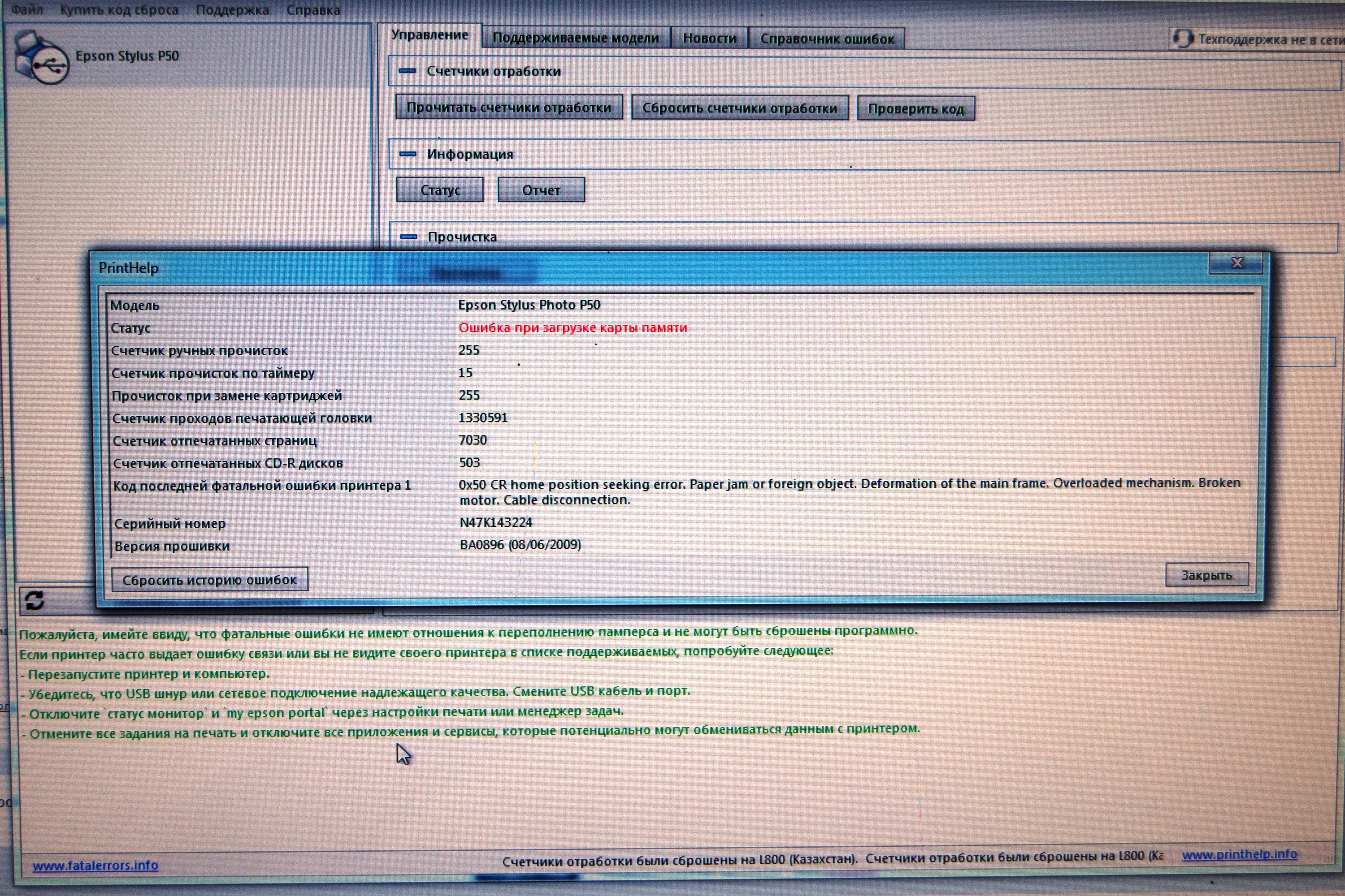

| Сообщение #1 Отправлено 11 марта 2017 - 07:57

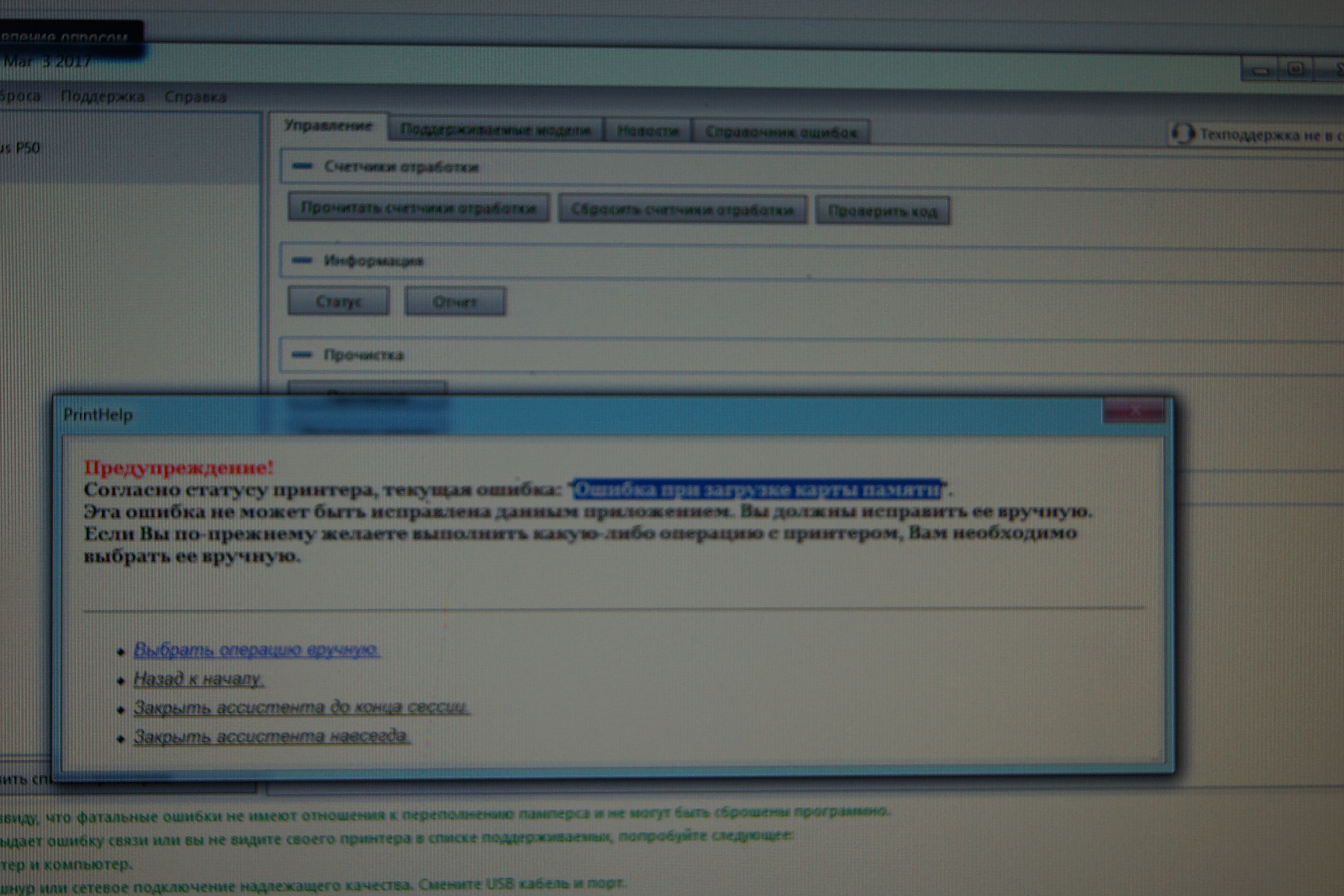

проблема с принтером epson stylus photo p50 после промывки переполненного памперса всё высушил, через сутки собрал обратно принтер включился и выдал ошибку через программу принтхелп ошибка при загрузке карты памяти мигает лампочка бумаги, (сброс памперсов произвёл) Сначала мигал картридж розовый, что он не распознаётся, потом высветил ошибку.Перевёл сообщение об ошибке:
0х50 СR ошибка поиска исходной позиции / замятие бумаги или посторонний предмет Деформация основного кадра. Перегруженный механизм. Обрыв двигателя. Разрыв кабеля.

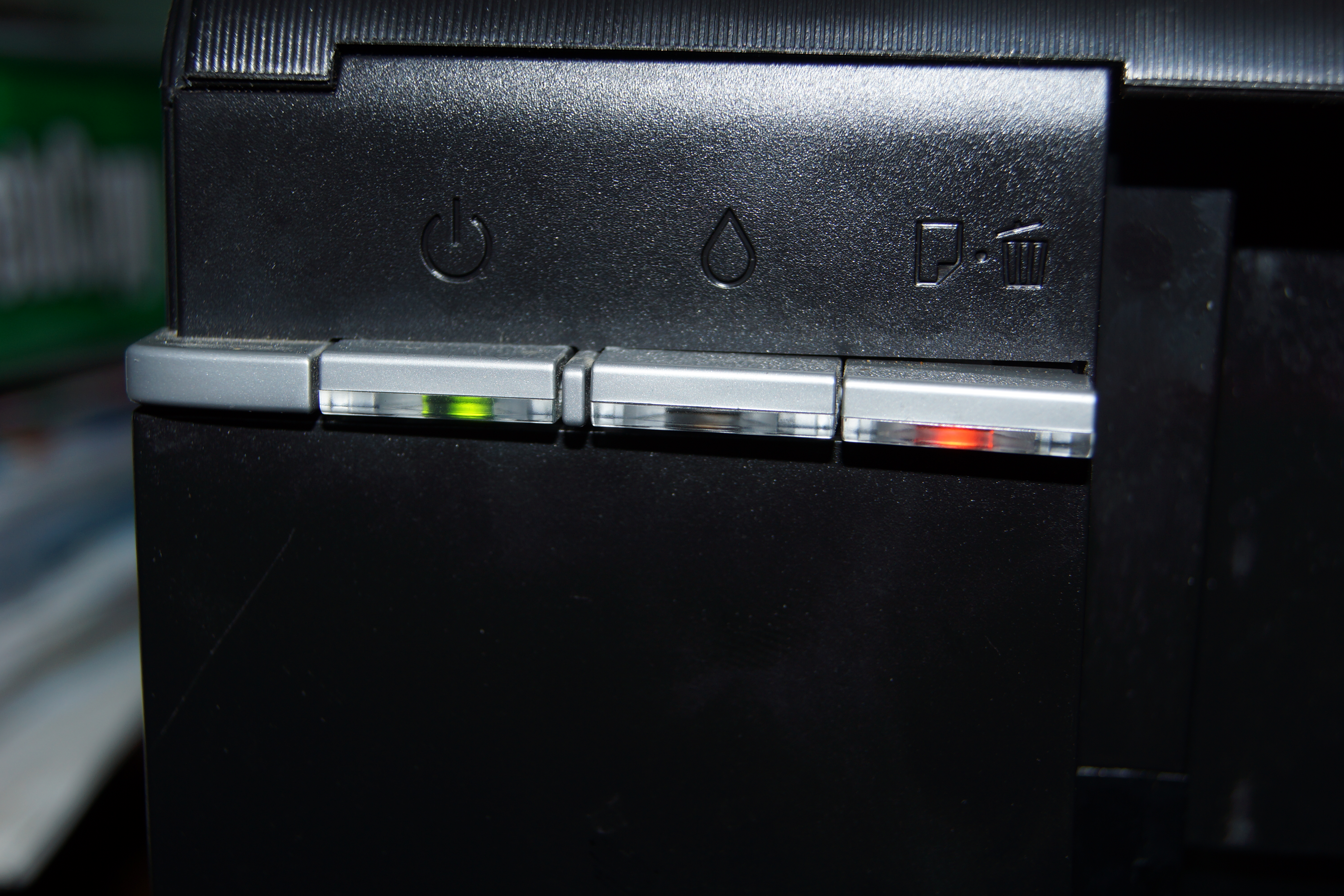

Проблема ошибки 50 решилась путём снятия головки и прочистки всех контактов на шлейфах они были окислены, но появилась новая проблема при включении коретка не становится как надо и бьёт в бок соответственно горят два индикатора.
