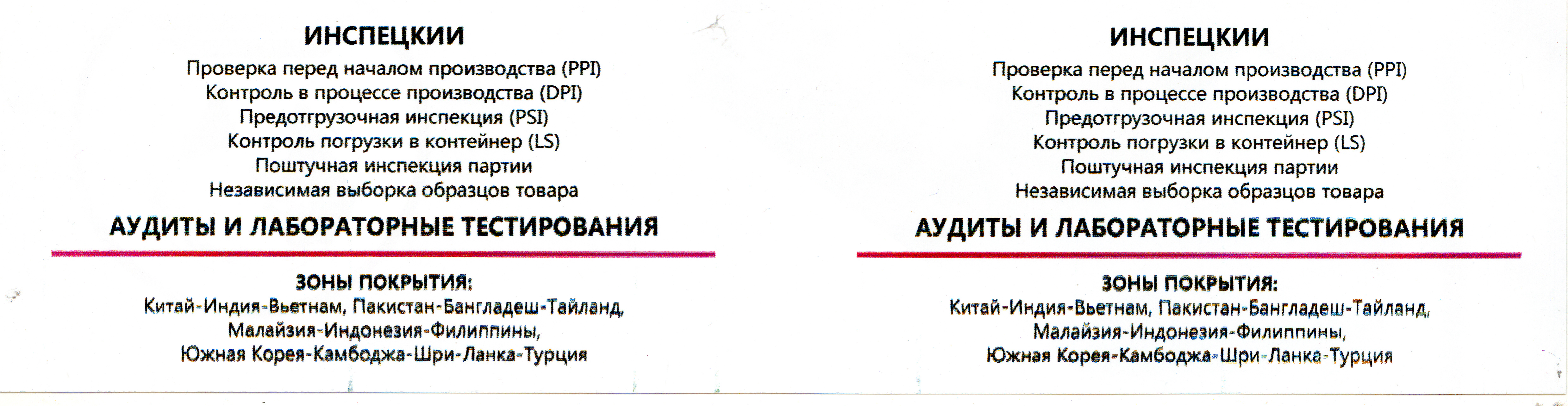

1. На двух принтерах TX650 в конце листа 3.5 см. изображение двоится. Качество печати фото. При наилучшем фото двоение чуть меньше.
Пробег одного из принтеров >90К листов. На втором принтере двоит меньше, и отпечатано на нем меньше.
Изначально все было идеально, чем старее принтер, тем сильнее двоит.
Так понимаю дело в механизме протяжки бумаги. Как только край бумаги выходит за ролики или на самом их краю, начинается двоение.
Собственно вопрос, возможно ли самому как-то это отремонтировать?
Либо какие детали нужно заменить?
Прикрепленное изображение: Безимени-1.jpg

Привет. У меня то же ТХ659. Ему уже 7 лет но двоения не было. Было у меня у Т50 (протяжка такая же как и у ТХ650) двоение но посредине листа А 4 печати. Я протирал энкондерную ленту и двоение прекращалось. А на остальных размерах всё нормально. А у вас на каких размерах в конце листа двоится? Ещё на всякий случай посмотрите калибровку головки может из за неё!!! На счёт торможения и у меня такая же беда. Это по ходу у всех Эпсонов закономерность. Иногда может несколько десятков отпечатать и без проблем а может через 15-20 фоток начать тормозить. Смазываю я вал медицинским вазелином. Хотя ребята на форуме писали кто чем может тот и смазывает вал. Вообщем кому как повезёт с принтерами.

demonn533, Двоит на любых размерах всегда в конце листа, как только лист доходит до конца роликов протяжки.
Проблемы энкодера, калибровки и прочее - не решит проблемы. Пробег большой, износ механических частей.
Проблема в механизме протяжки бумаги, только где именно? Какие именно детали заменять?

prizzrak, Проблема стара , как г....о мамонта !
1 . Печатаете на изогнутых листах фотобумаги .
2 . Бумага ровная , но сильно деформируется во время печати из за полива чернилами
Решение :
1 . Печатать на ровных листах бумаги .
2 . Менять бумагу на другую , которая не деформируется во время печати ( банально покупать разные бумаги и пробовать на них печатать ) .

мотор живет 35000 страниц, он же дает двоение в конце или в середине листа, также смазка, если вы мазали вал картеки чем-нибудь не родным....пока не найдете родную смазку-будет тормозить

Как писал в первом посте, 2 старых и 1 новый принтер, чернила у всех одни, бумага тоже и может быть абсолютно любая - результат стабилен - старые двоят, новый нет!
Следующая жертва двоения этого года - Т50 на пробеге примерно после 20К те же симптомы в конце листа, с каждым разом все больше двоение, до этого все было идеально!
Просмотр сообщенияromanM (19 августа 2017 - 11:14) писал:
TX-650, 1410, R-390, T-50, P-50 - у всех одинаковый мотор.
Первые три начинают тормозить почти с рождения. TX-650 с пробегом 2К, 1410 с пробегом 5К, R-390 с пробегом 10К.
Последние два даже не знают, как это - тормозить.
Но двоят в конце листа все без исключения, чем больше пробег, тем хуже. Замена 3 моторов на разных принтерах от двоения не помогла ни разу.
