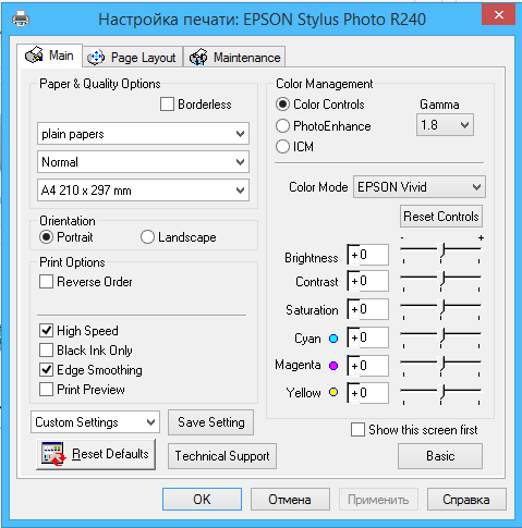

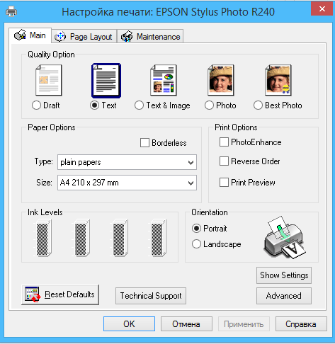

Скиншот моего текущего драйвера
Прикрепленное изображение: R240_Driver_Base_En.png Прикрепленное изображение: R240_Driver_Advanced_En.png
Что базовая версия, что Advanced... Не шибко-то впечатляют.
|    Сообщение #2 Отправлено 10 марта 2017 - 20:48   localhost
Ух ты. Вот сейчас в режиме Advanced увидел кнопку Save setting
Но видимо, можно только один вариант сохранить...

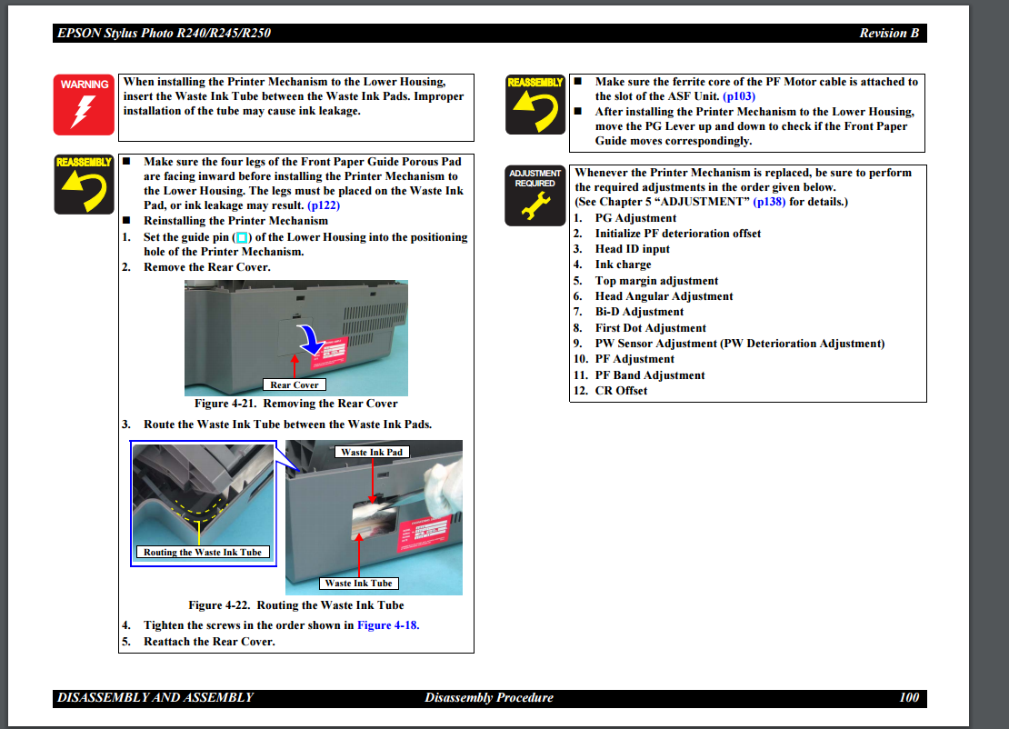

Кстати, какой вопрос меня более всего волнует... Так это, где блин, у R240 трубка слива?! Люк есть, а трубки нету! :help:
|    Сообщение #6 Отправлено 27 марта 2017 - 13:22   localhost
Народ, так как всё-таки вывести слив на R240? Вспомнил про пациента))
|    Сообщение #7 Отправлено 27 марта 2017 - 15:35   deleted
Думаю так понятно? )
Прикрепленное изображение: 2017-03-27_16-35-08.png
|    Сообщение #8 Отправлено 27 марта 2017 - 19:24   combain
gsn, истина всегда где-то рядом .
|    Сообщение #9 Отправлено 28 марта 2017 - 05:47   localhost
Да уж, понятнее некуда))
Мануал, конечно, не догадался поискать.
Я привык, что на кэнон их нету ни фига и надо самому сочинять))
