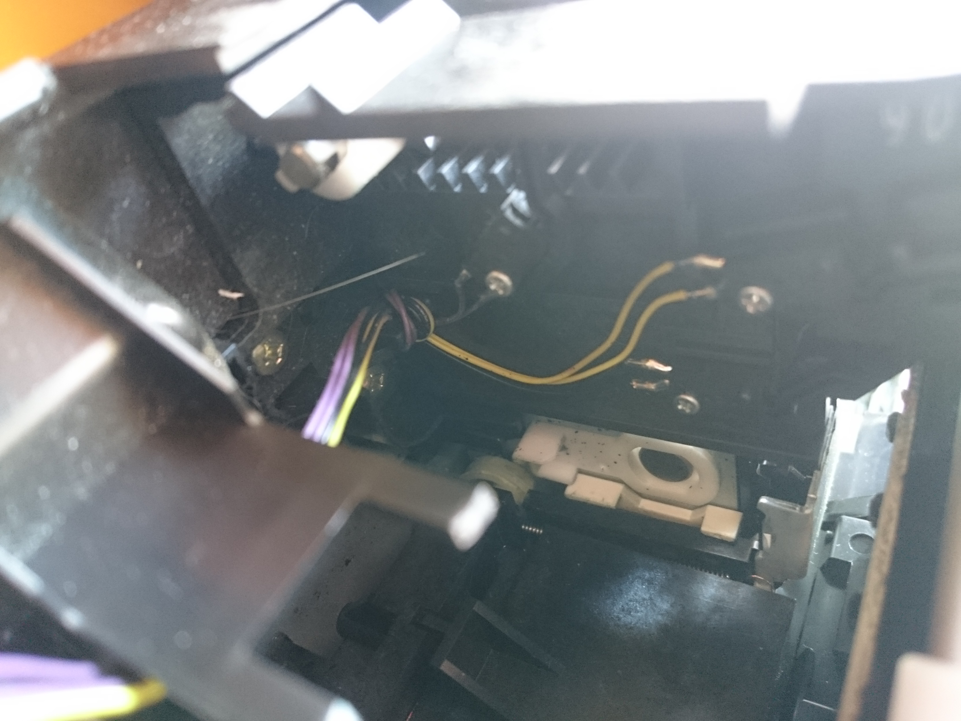

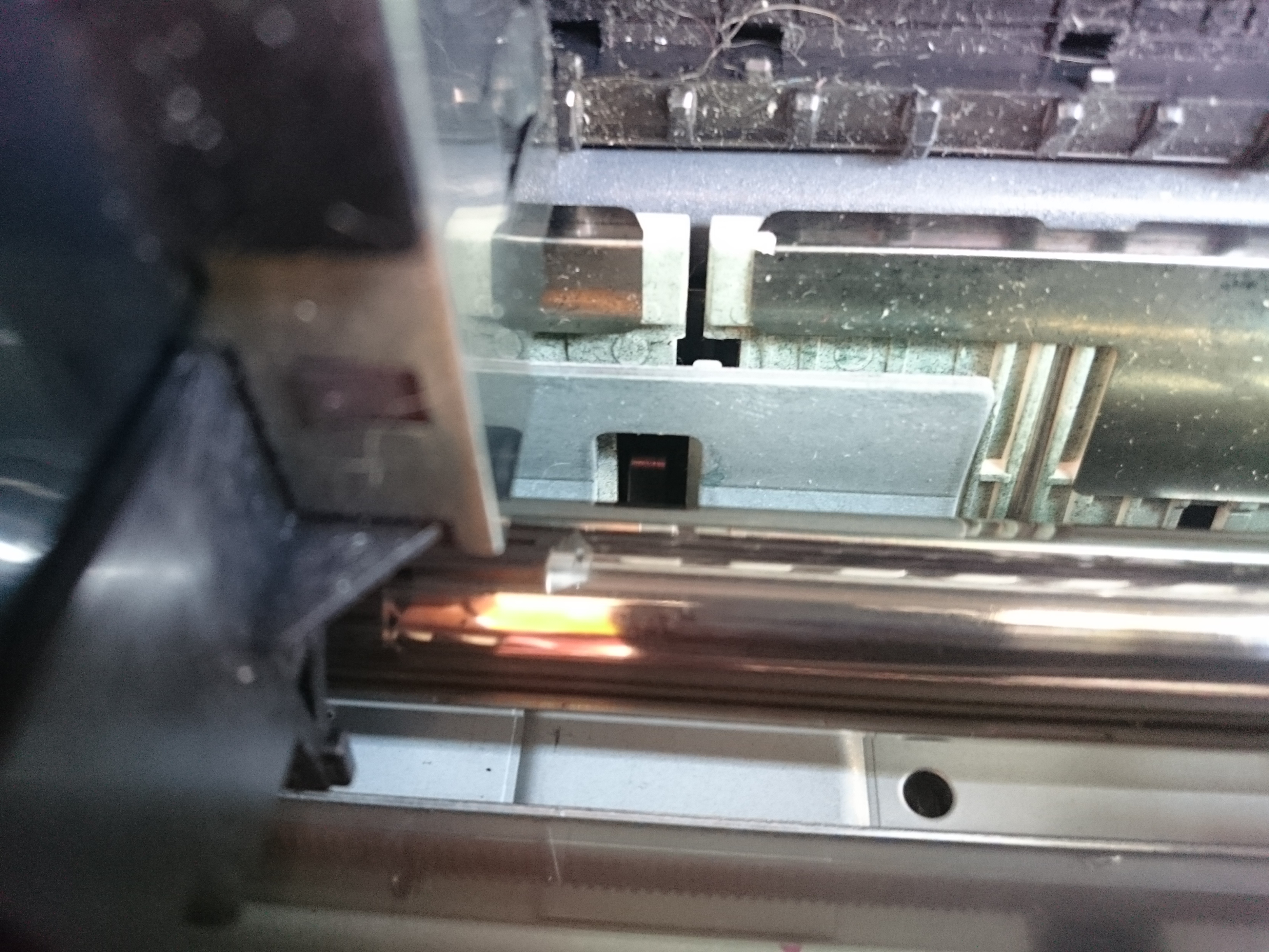

Разобрал принтер, точнее снял верхний пластиковый кожух, который держится на защелках, ни единого винта откручено не было :)
так как ошибка индицирует, судя по мануалу, три возможных причины, искать придется во всех трех.
Первое место, пресловутый флажок, доступ к нему есть сзади, со стороны подачи бумаги, у меня он не сломан, но, как мне кажется, туговато двигается, и при прохождении бумаги не возвращается на место, возможно была какая то пружинка, которой сейчас нет.
Второе место это передняя крышка, там просто микрик.
Третье место это задний лоток, там тоже микрик, и мне кажется его уже паяли.
Прозвонить пока все не было времени, принтер громоздкий, пришлось занять стол на кухне. Утром было полчаса времени.
Вообще хотелось бы взглянуть на фото нормально работающего принтера со снятой крышкой со стороны подачи бумаги, смущает смещенное влево от зацепов положение прижимающих пружин одного из валов тракта протяжки бумаги, хорошо видно на первом фото.

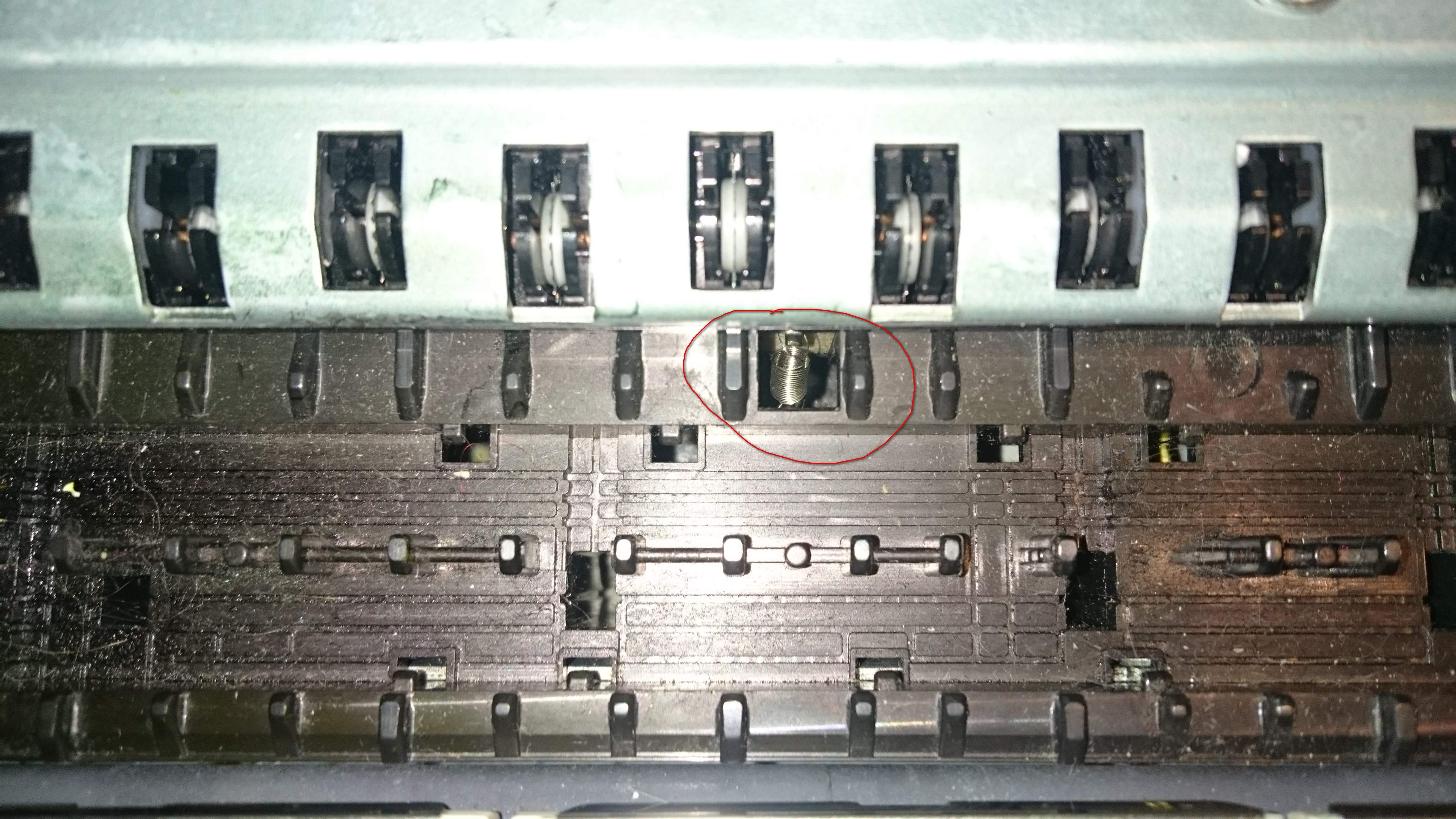

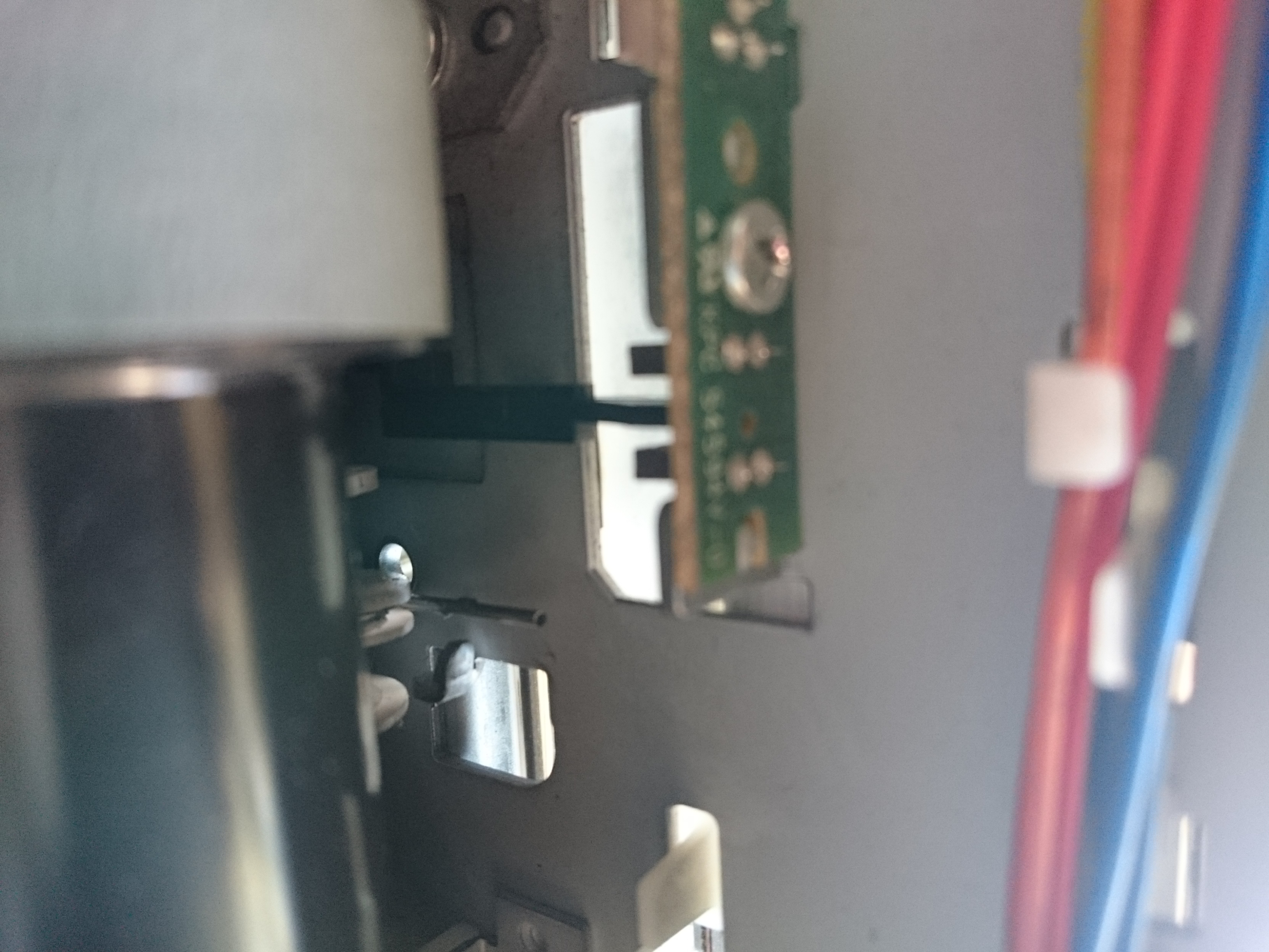

нашел соскочившую пружинку с одного флажка.
предполагаю что это датчик конца бумаги.
находится справа под планкой с зубчатыми вальцами.
пружинку поставил, но эффекта пока нет.там такое место что заливается чернилами, вполне возможно что там и капнуло на датчик.
До самого датчика пока не могу добраться, т.к. его самого не вижу, надо разбирать весь принтер, вынимать раму из корпуса. Датчик гдето снизу.

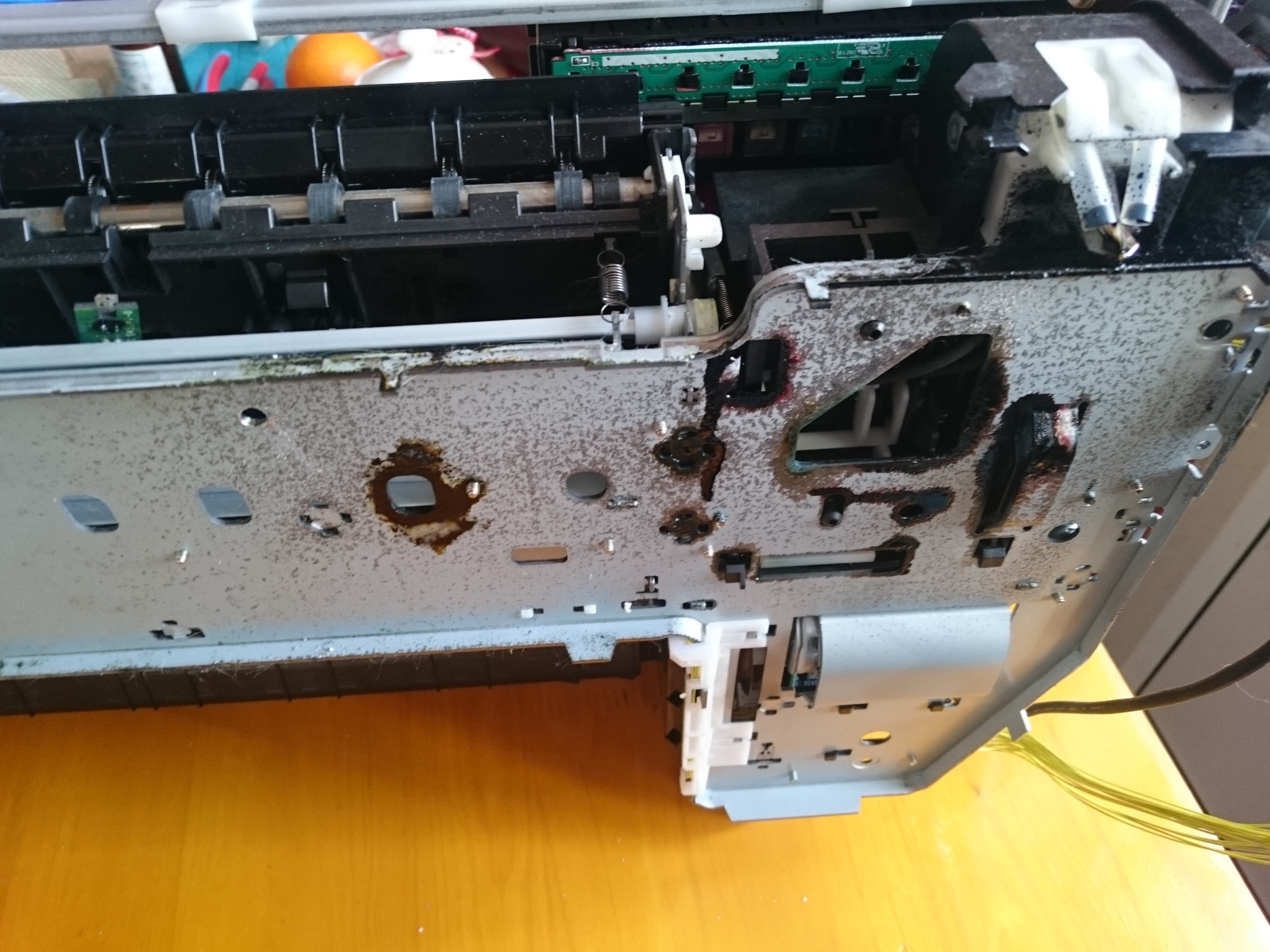

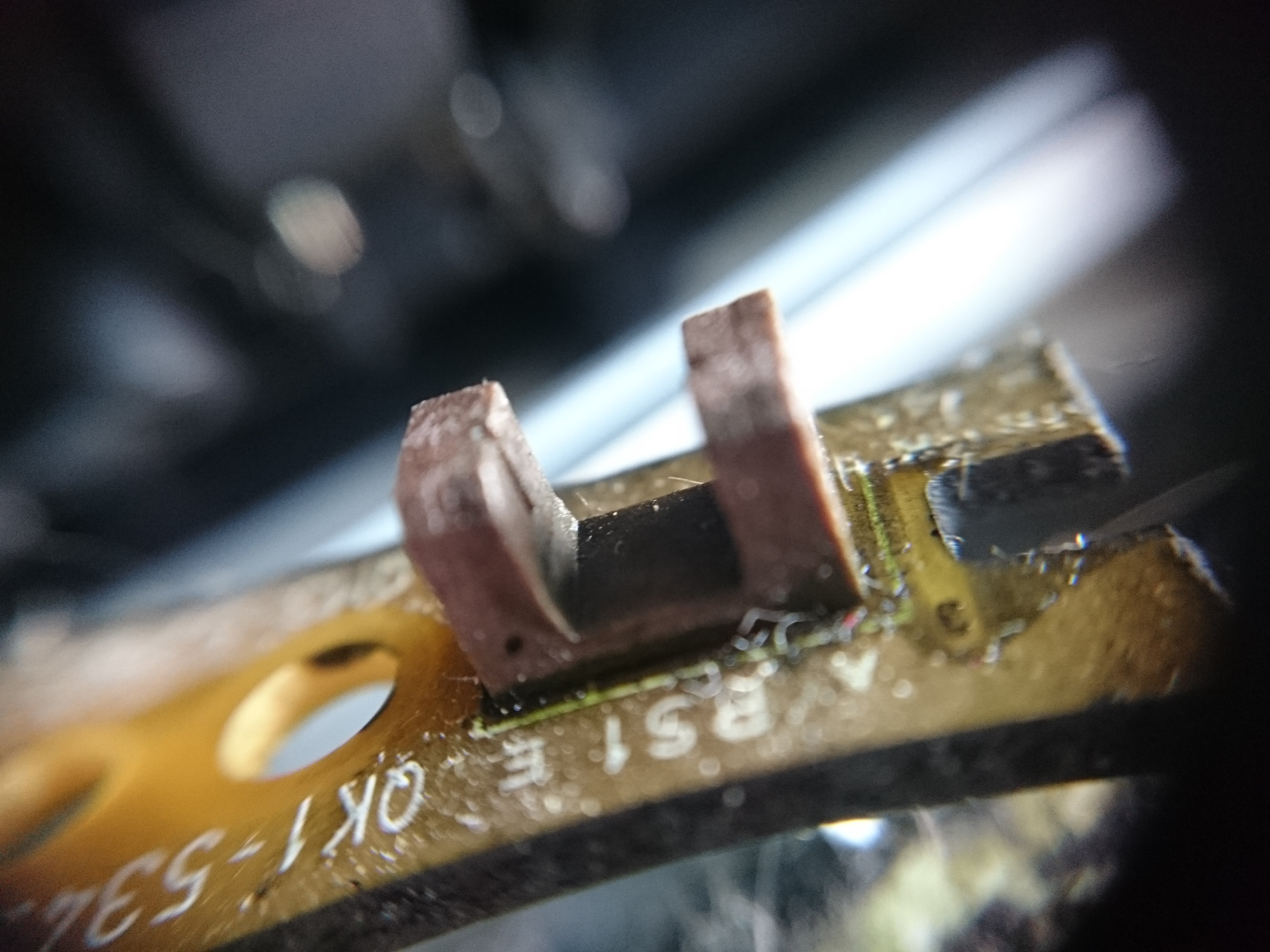

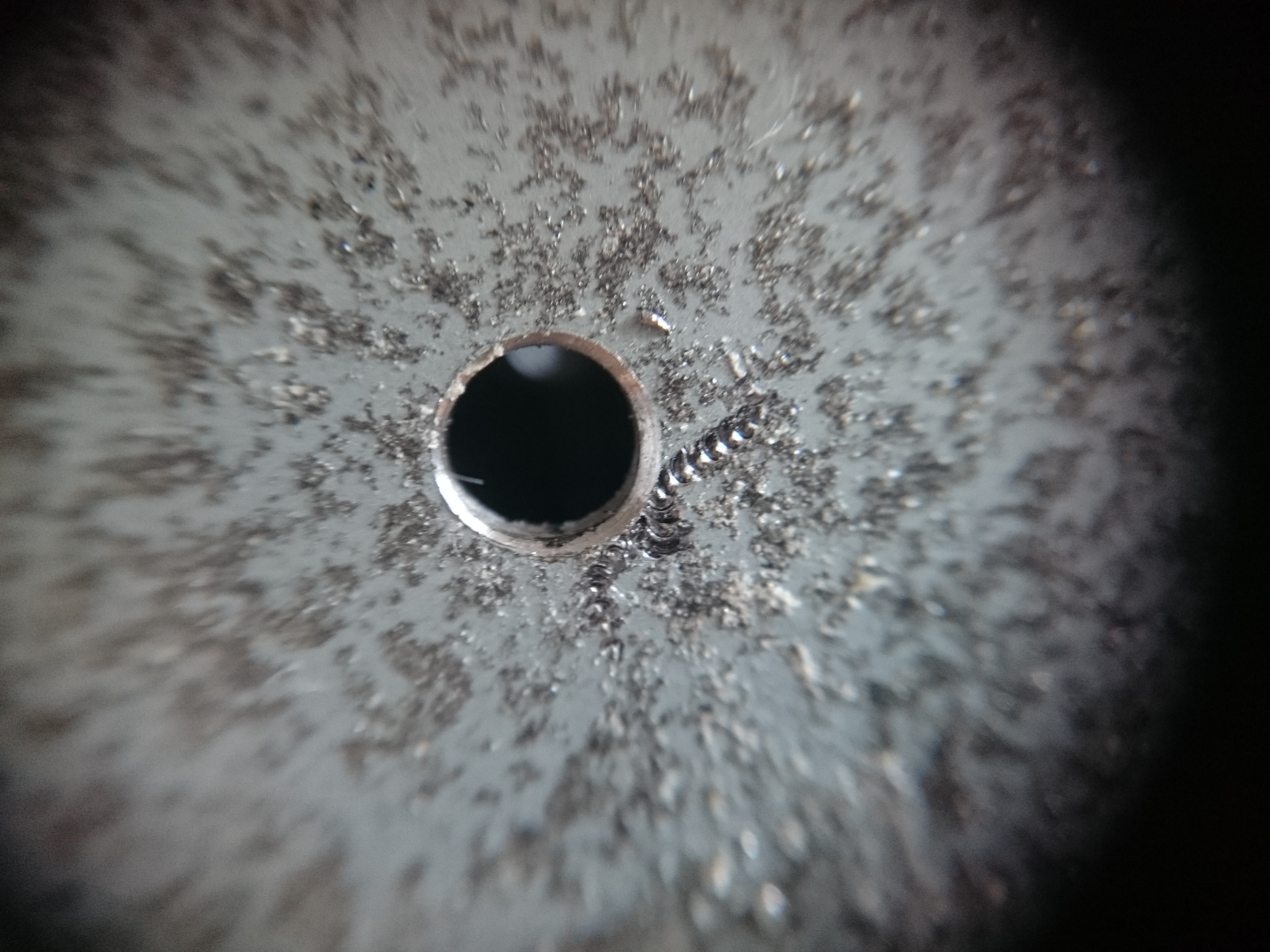

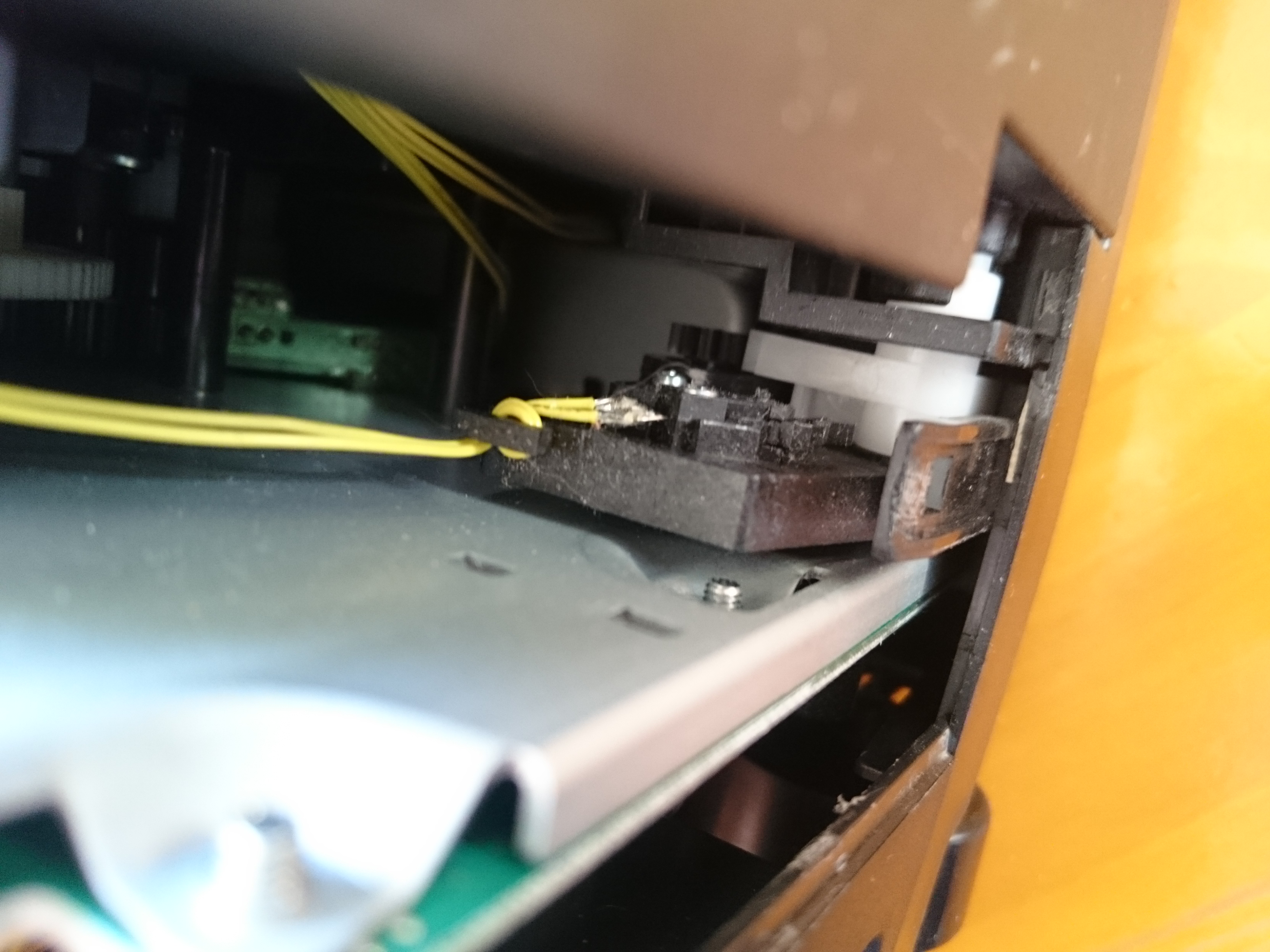

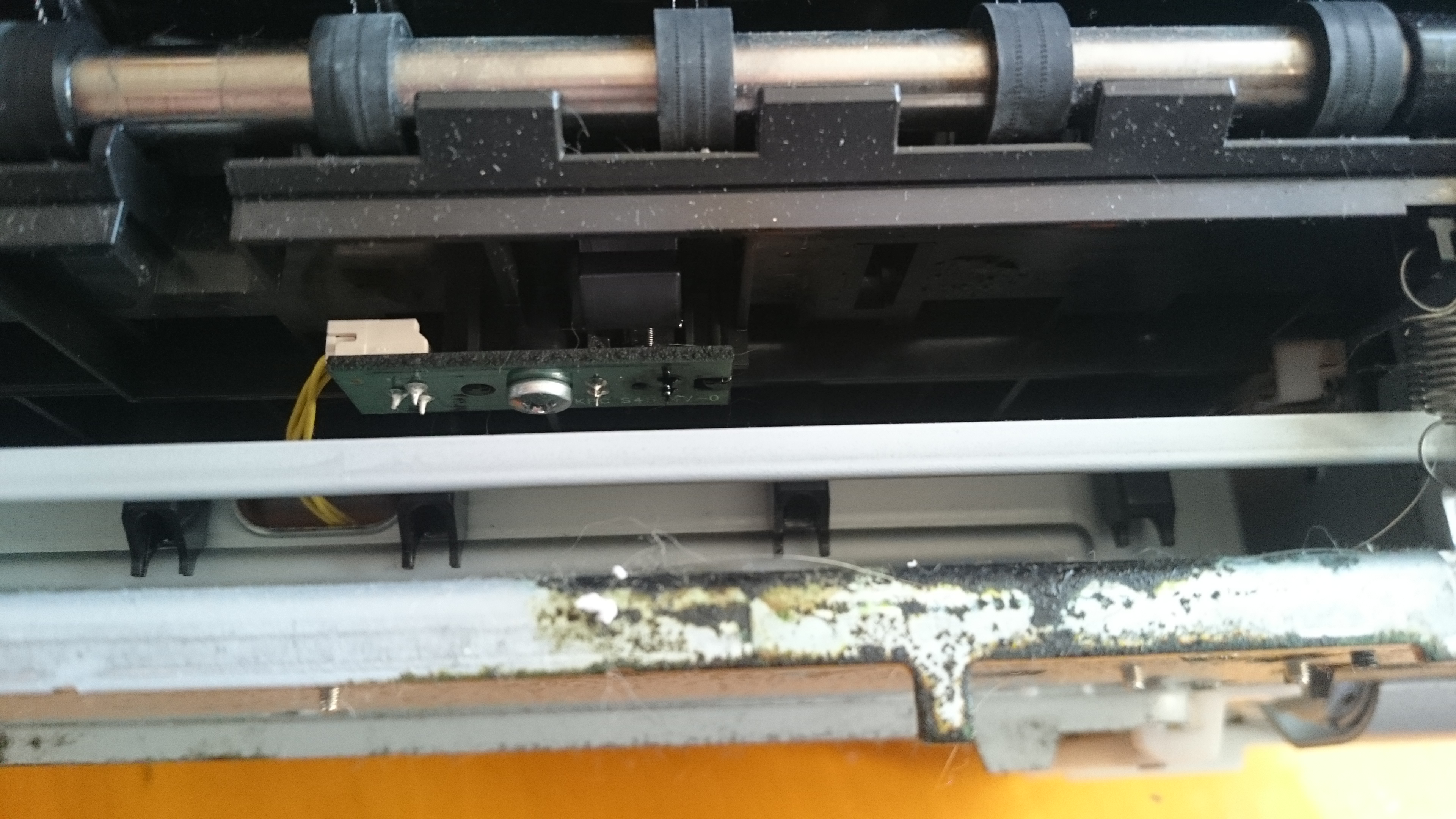

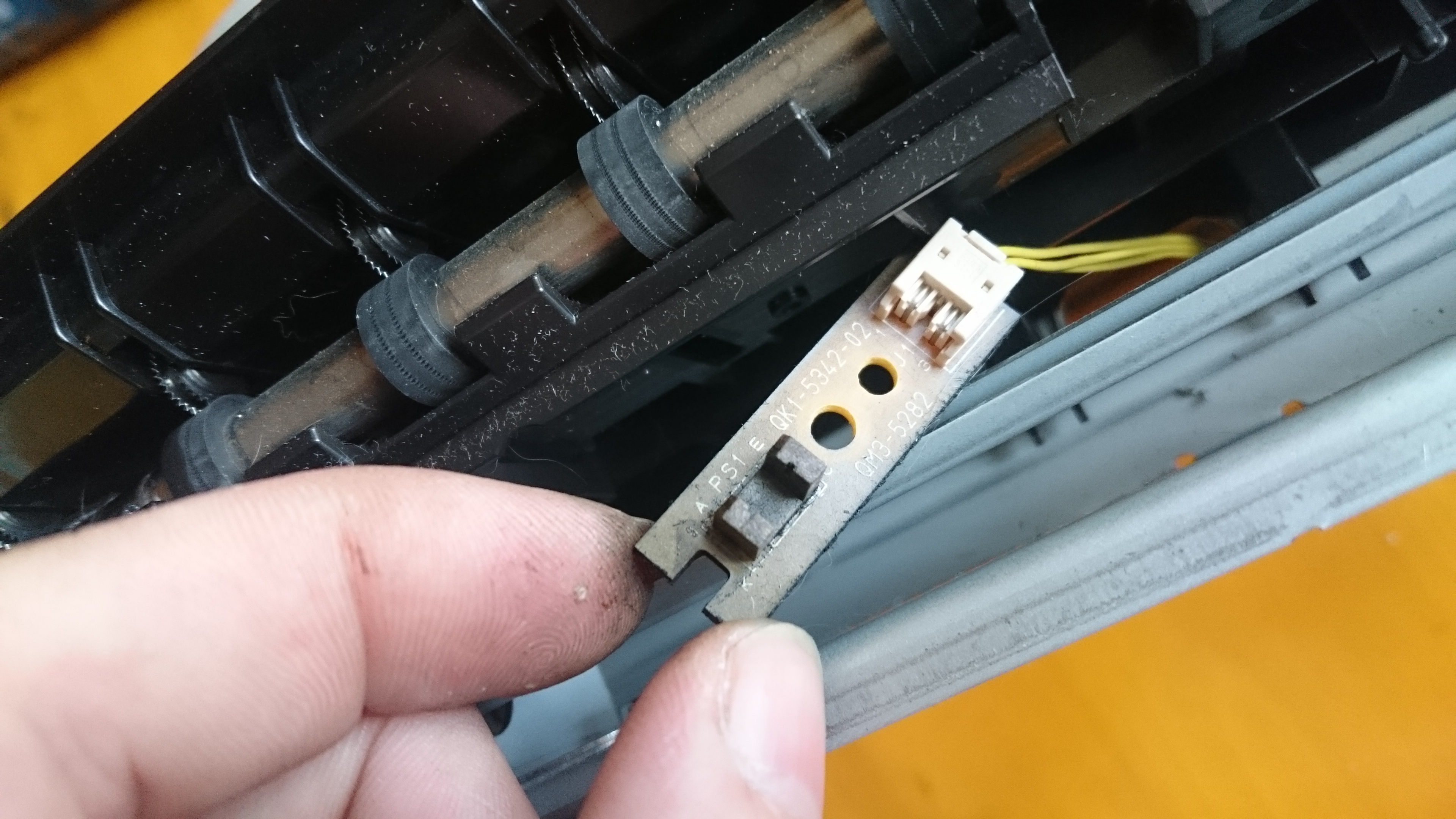

Разобрал принтер таки окончательно.
Это пружинка на флажке, вид сверху, с которого она слетела.
К корпусу металлическая рама крепится всего 4мя шурупами. Так же потребовалось выдернуть два разъема от датчиков которые крепятся к пластиковому корпусу.
увидел этот злостчастный флажок датчика конца бумаги во всей красе, да и сам датчик тоже.
Как я и предполагал, он оказался залитым краской.
Чтобы его открутить пришлось просверлить технологическое отверстие в раме снизу,
на общую жесткость это никак не повлияет, таких отверстий в других местах достаточно.
Времени на все было около 20 минут, долго искал защелку которая держала поддон.
вечером промою датчик и надеюсь что принтер наконец то войдет в нормальный режим готовности.

| Сообщение #16 Отправлено 01 апреля 2017 - 15:37
после некоторых мучений было выявлено что датчик помер.
был заменен на датчик из магазина. Естественно точно такого же там не оказалось, поэтому вытащил из обычного пару диод-транзистор и припаял на место бывшей, замотал транзистор черной изолентой, отверстие под линзу вырезал, принтер заработал.
Но тут же выдал следующую ошибку, не может определить картриджи(15 моргушек). Они там родные переделаны под ПЗК.
Видимо, надо либо обнулить, либо отключить слежение за уровнями, как, например, на 7240.
Попутно так же выяснилось что в механизме захвата бумаги имеется чтото инородное, выпала одна небольшая щепка. Заглянуть внутрь без разбора не удалось. Разбирать весь механизм пока не созрел.
