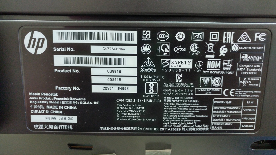

| Сообщение #18 Отправлено 17 ноября 2017 - 16:17
так как проблема именно с новыми 17 года моделями, то видео в тему:
https://youtu.be/kGoWbMeGESs
в маркировке буква В, в конце модели, это про них
