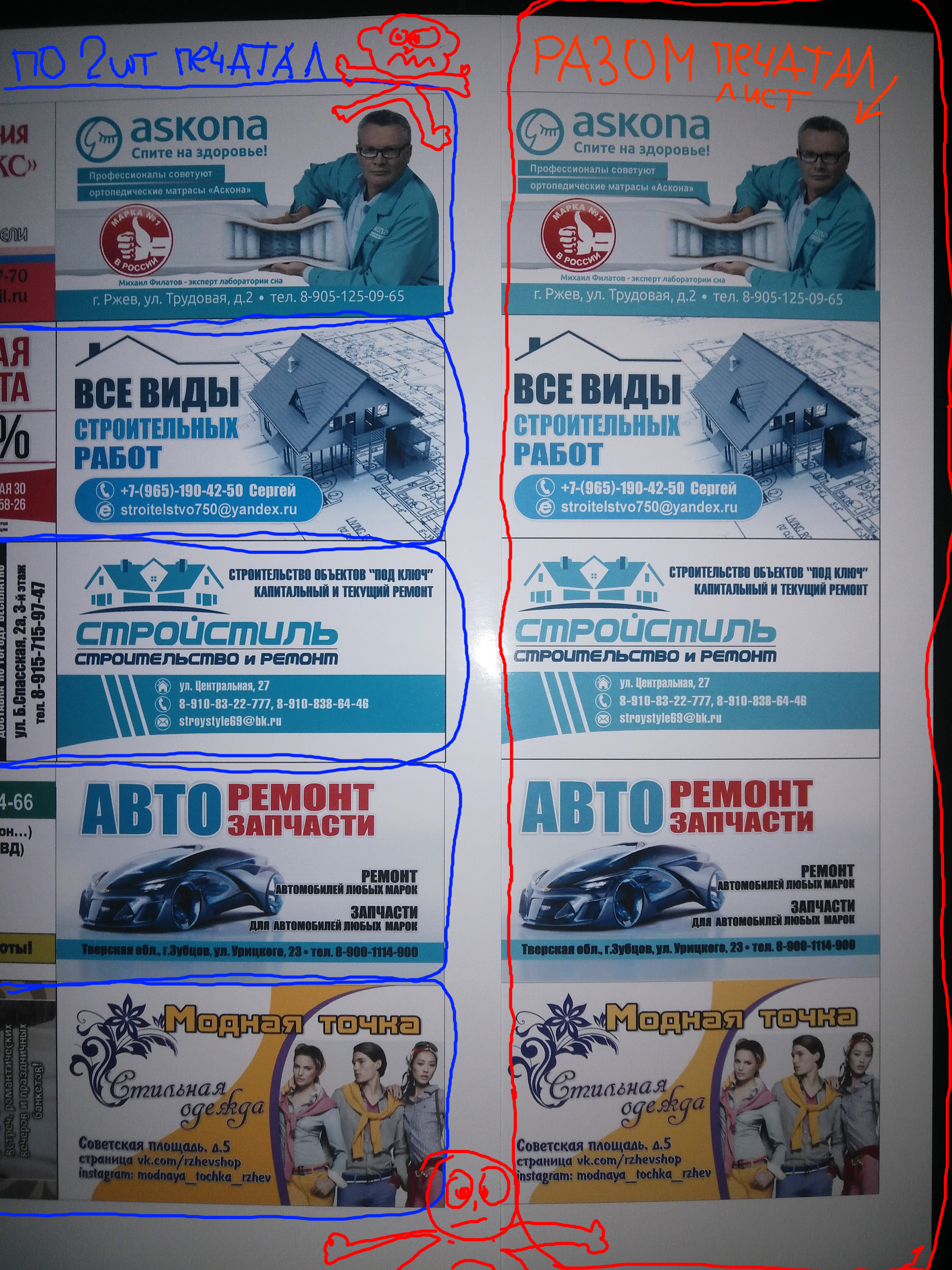

Здравствуйте. Всё печатает вроде, проблем не замечал, но вчера сломал голову. Есть макет, в макете 10 визиток, всё в CMYK, печатал из корела. На визитках цвет CMYK 100-0-30-0. Короче если две визитки печатать из корела, всё нормально, голубой яркий, нет проблем. Если 4-10 визиток прям тут же пробовать печатать, получается голубой бледный совсем, как будто 40-0-10-0. По 2 визитки - стабильно ярко, по 4 и более - бледно. Попробовал в tiff перевести и в фотошоп отправил. То же самое - 10 визиток печатает бледно. Настройки драйвера менял, и цветокоррекцию ставил - насыщеный epson, и photoenhance - пейзаж. Один фик, две - нормально, больше - бледно.

| Сообщение #3 Отправлено 08 марта 2017 - 00:46
Выкладываю, такие вот фудзияки. Сканера нету. Отфотошопил для наглядности, про. На фото справа один лист, слева другой. Макет один и тот же. На левом листе печатал по 2 визитки сверху вниз (т.е. 5 раз вставлял лист). На правом листе печатал за 1 раз все 10 визиток. На фото слабо видно, в реале там бледнее раза в 2, голубой конкретно бледнее.
| Сообщение #4 Отправлено 08 марта 2017 - 01:20
Этот принтер работает только в RGB,Он 6 цветный, драйвер(не программный) не умеет отключат лайты,Почитайте форум,здесь полно информации. Будет вам правильная цветопередача.
| Сообщение #5 Отправлено 08 марта 2017 - 03:21
Блин, наделал квадратиков RGB в кореле разных оттенков голубого-бирюзового, распечатал, всё нормально. Печатал в разных режимах цветокоррекции и PhotoEnhance. В PhotoEnhance голубой самый яркий, красивый. Выбрал квадратик, который понравился. Скопировал в этот же макет визитки 4 штуки. Скопировал цвет с понравившегося квадратика на визитку, распечатал с PhotoEnhance, совсем не то, опять бледное всё. Какой то бред.
ps/ В Adobe RGB получилось, до этого не пробовал. Всё нормально с квадратиков цвет на визитку такой же перешел. С цветокоррекцией - епсон чума какая то. 2 визитки - нормально, 4 - нет, где логика тут вообще.
И почему насыщенный epson печатается бледнее чем стандартный epson, тоже не понял.

| Сообщение #7 Отправлено 09 марта 2017 - 19:53
Это режим, когда драйвер принтера по своим неведомым законам корректирует и яркость и цвет.
Совсем правильно печатать с профайлом, а в драйвере указывать без цветокоррекции, чтобы драйвер не умничал.

| Сообщение #14 Отправлено 14 марта 2017 - 02:18
Да с adobe rgb всё нормально теперь, меня устраивает, и cmyk похож из корела. Просто глюки какие то были, если стоит что нибудь отличное от цветокоррекции adobe rgb. И забывай про корел или нет, а с фотошопа тоже глюки с цветокоррекцией эпсона. Ладно, если чуть оттенок уходит, но тут в 2 раза бледнее было. Каждый раз экспортировать из корела, это затратно по времени, если например нумерованные карты или еще что. У меня еще лазерный принтер, поэтому все визитки в cmyk. А струйный купил для души, потому что лазерный иногда фуфло выдает с заливками. До профилей еще не дошел. Пока листок распечатал цветных квадратиков, по ним цвет беру и копирую в макет, с adobe совпадает всё, с эпсоном - вообще никак.
| Сообщение #15 Отправлено 14 марта 2017 - 05:26
