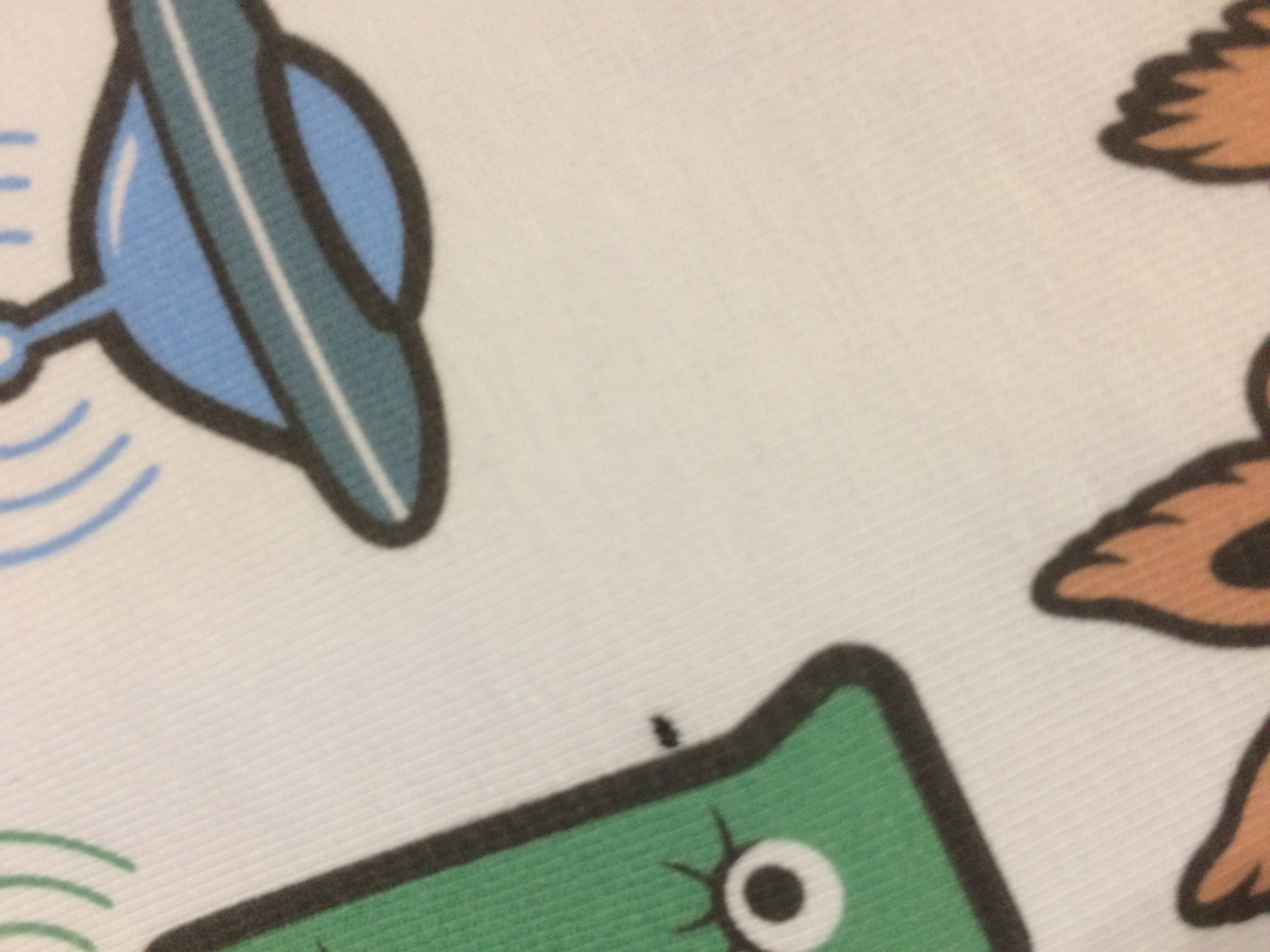

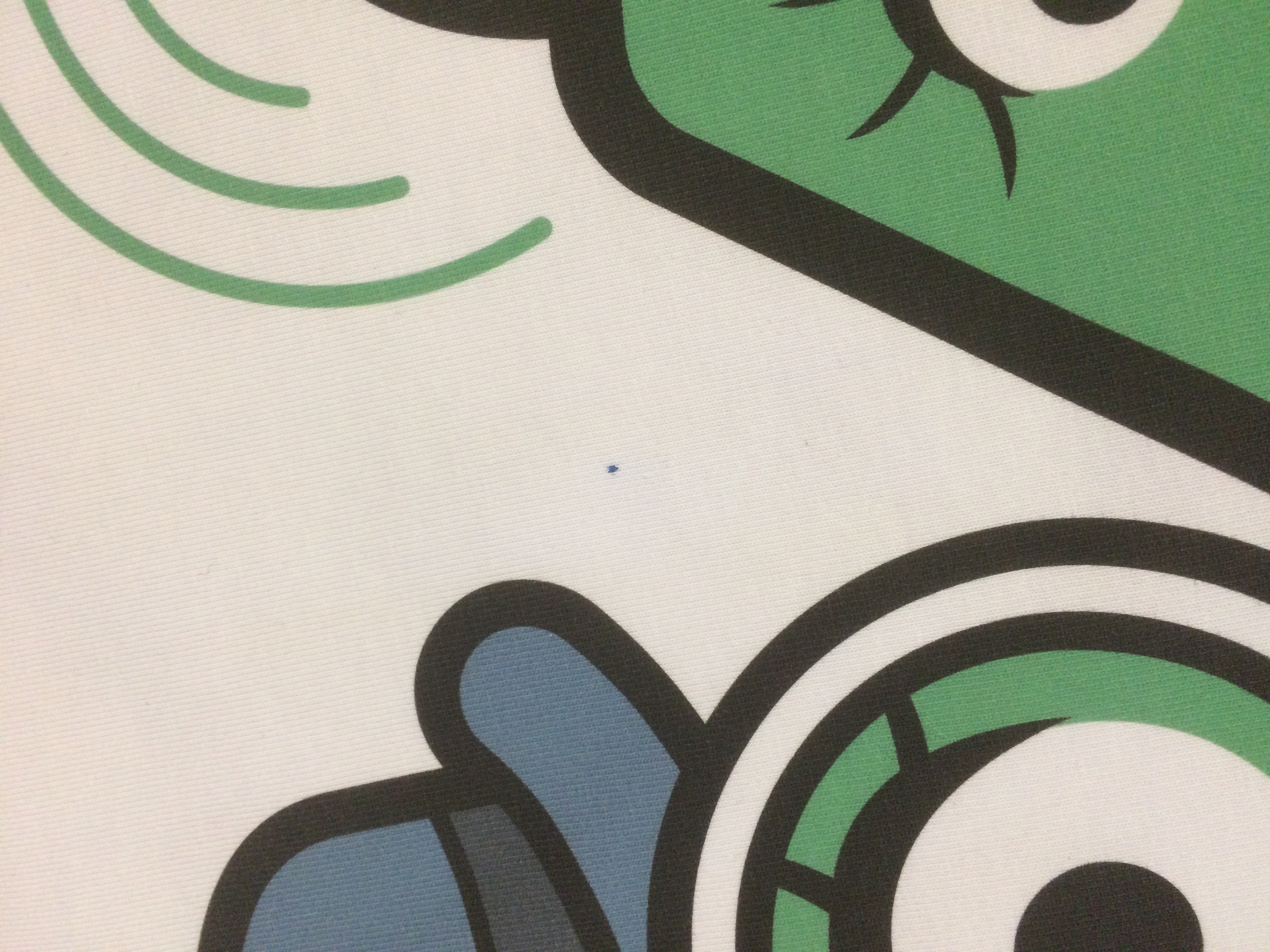

Только начал печатать на текстиле, и тут же наткнулся на проблему. Принтер Epson 1500W капает на ткань. СНПЧ катриджная , стоит уже положенного уровня, и все равно это продолжается .

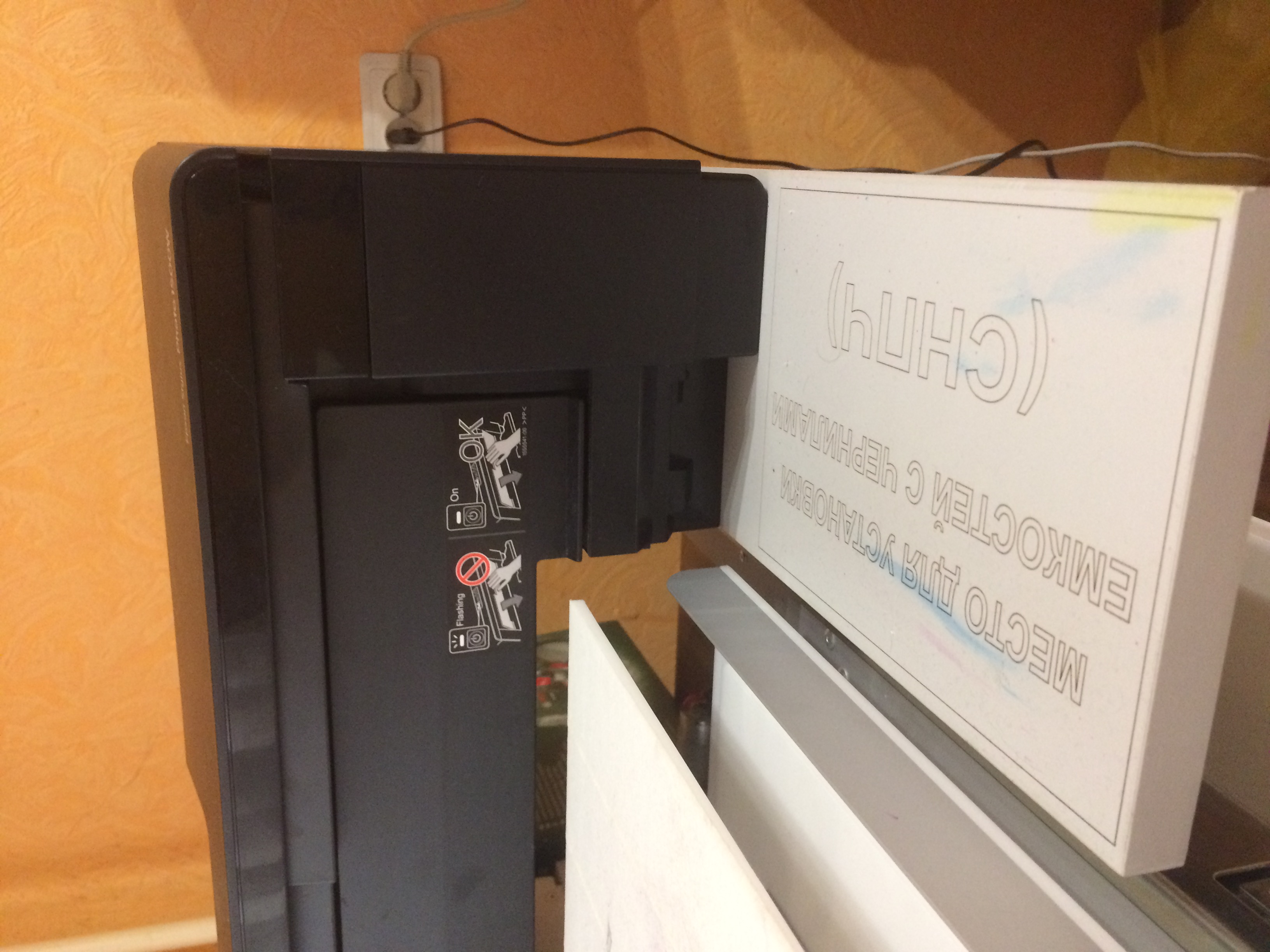

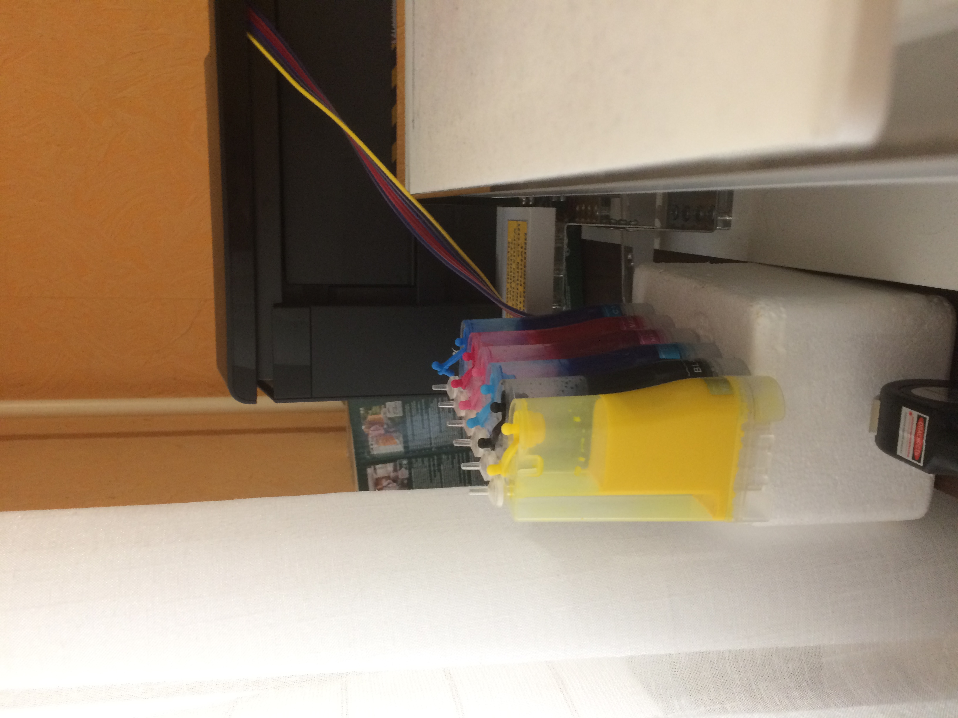

покажите фото СНПЧ в 2 ракурсах и где доноры стоят
не понятно
| Сообщение #4 Отправлено 07 марта 2017 - 11:52

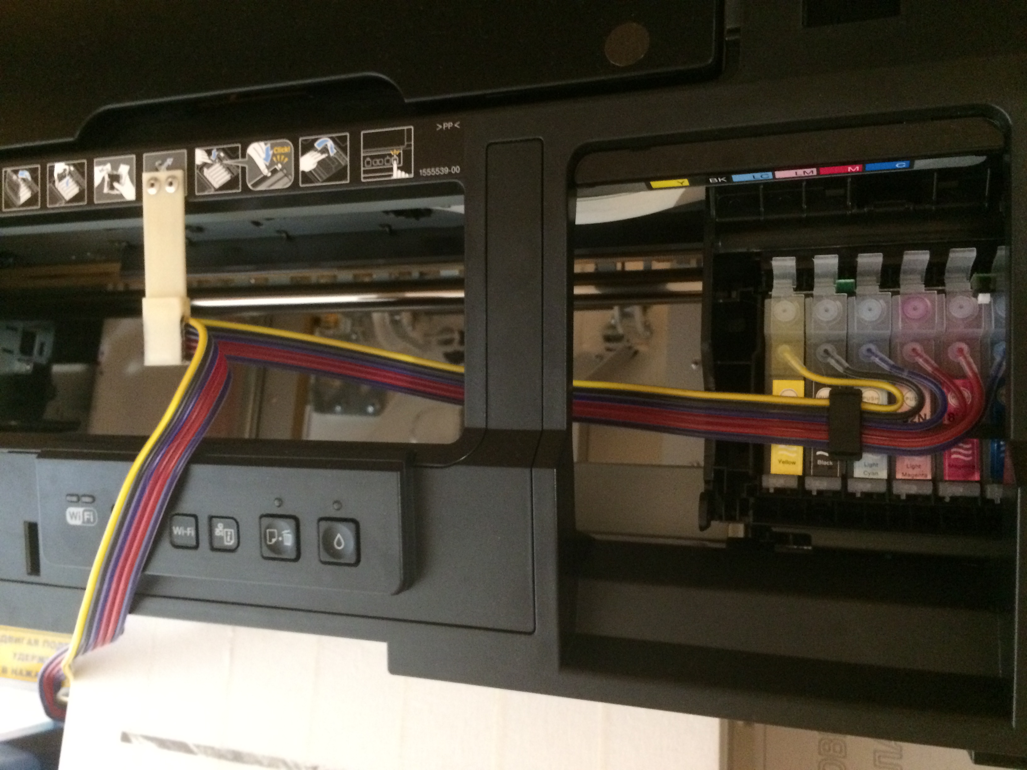

Заправлены правильно. Но зачем Вы так повыкручивали шлейф трубок? Чернилам трудно проходить эти лаборинты. Кроме того, держатель над полостью принтера, наверняка, пережимает ход чернилам на изломе. Это неправильно. Надо снять и продеть без излома, не складывая вдвое.
Насчет уровня, на котором стоят доноры, пока не ясно. В принципе, обычными чернилами принтер печатает нормально, когда доноры на столе. Однако у Вас специфические чернила, здесь может быть по-другому, все зависит от свойств чернил. В частности, текучести, вязкости. А что за чернила? бренд

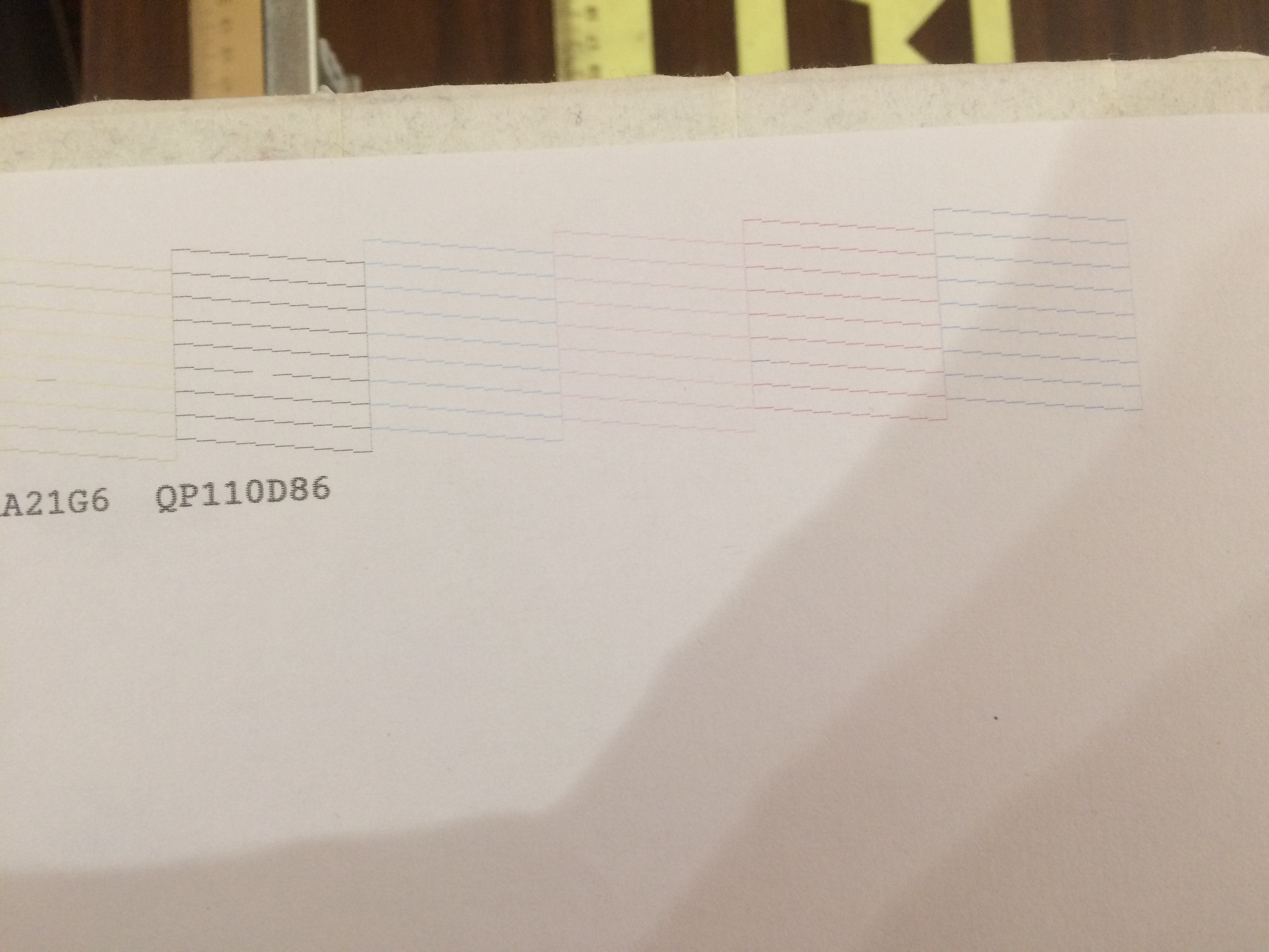

pkprintera, вы бы тест дюз еще показали, и тест режимов печати. Может у вас там кривоструй, из-за этого образуются капли и падают на ткань.
| Сообщение #9 Отправлено 07 марта 2017 - 12:21
К сожалению сейчас не у принтера , но через пару часов обязательно покажу

Черный в желтом? И при этом капает, доноры ниже, отсутствует черная дюза... Что-то сдается, что чернила виноваты в этой всей истории.

Ну может и не чернила. Может головка подсохла при простое - текстильные чернила насколько знаю не любят простоев. Вот дюза и пропала, а скорее пропала не полностью, при печати из нее по немного сочится, собирается капелька на пластине дюз и падает на материал...

Не надо никуда обращаться, пусть доноры от батарей уберет, у него перелив обыкновенный. Аппарат за сто тыщ стоит возле источника тепла. Либо доноры пусть переставит. Доноры нельзя ставить возле окон и возле источников тепла. Ну если человек не сведущь во всем этом, пусть выкинет эти доноры и концы шлейфа опустит просто в бутылки с чернилами.
| Сообщение #16 Отправлено 08 марта 2017 - 08:54
За наблюдательность большой плюс! За шторы заглянуть получилось. С Вами можно ходить на разведку.
Однако противоречие так и осталось непонятным. Как перелив может быть при опущенных донорах?

Чернильный голод + забор отходов из каппы + перелив чернил ( такой букет ).
Поставьте доноры на один уровень с принтером .
перелив больше поддается логике, когда доноры выше головы
