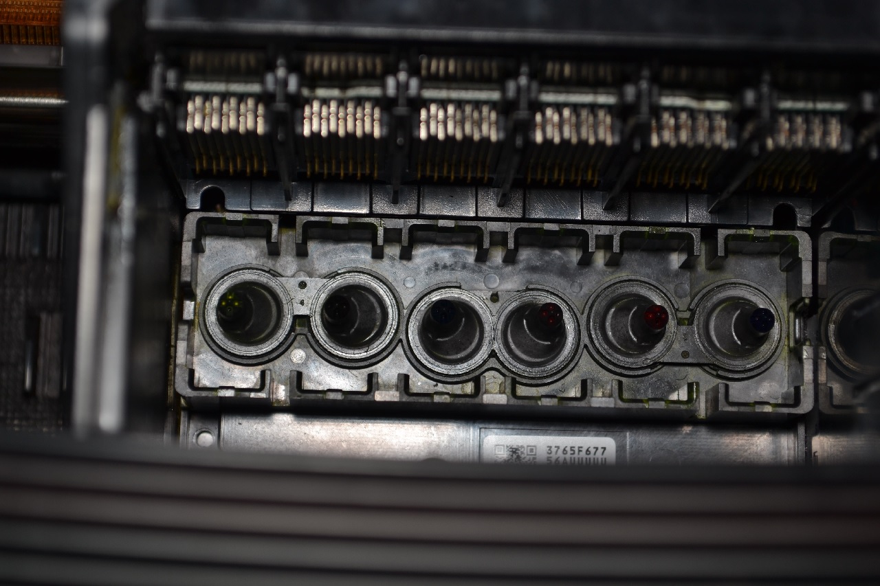

Вобщем прикладываю фото, на фото ПГ видно что есть остатки желтого цвета т.к еще не полностью отмыл (как раз этим занимаюсь, залило минут 30 назад)

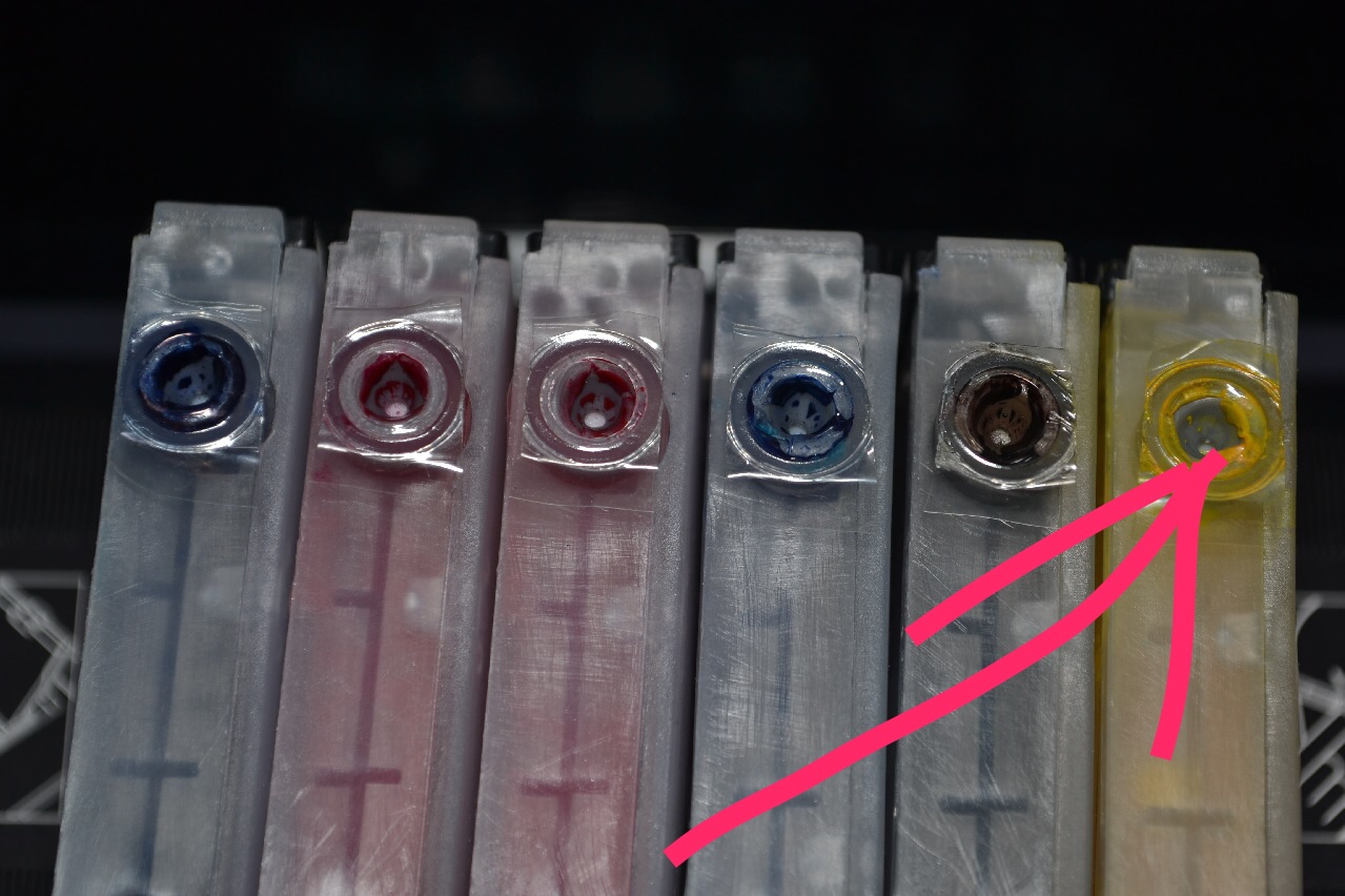

| Сообщение #12 Отправлено 11 марта 2017 - 08:49
У вас в желтом картридже явно пленка попадает под уплотнение на иглу ПГ. Срежте аккуратно маникюрными ножницами пленку, чтобы с гарантией не попадала на резинку. Здесь подсос видимо воздуха. Ну а на снятом картридже тоже не должны уходить чернила в донор. Значит неплотность клапана в картридже.
Лучше замените картридж и не майтесь
Epson L1800 только оригиналы.
| Сообщение #13 Отправлено 11 марта 2017 - 08:59
уже обрезал, клапан вверх подтянул, чернила уходят когда картриджи не на ПГ, когда картриджи на ПГ ничего не уходит вроде как (по крайней мере проверю прокачкой через пару дней как только все нормально заработает), сейчас отмою до конца ПГ и буду ставить, о результатах напишу.
По поводу замены картриджа - на сколько я знаю СНПЧ продается в комплекте (новое), отдельных картриджей у меня нет, купить новое не проблема (но если это исправное?), прикол в том что я хочу разобраться, для меня это будет хороший опыт на будущее.

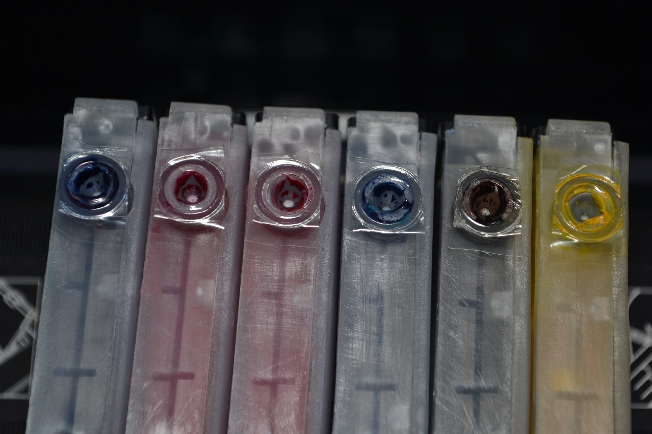

| Сообщение #15 Отправлено 11 марта 2017 - 11:41
Вобщем-то залило голову потому что я не до конца защелкнул картриджи когда ставил (сам виноват).
Потом постоянно горела оранжевым капля, сделал обнуление счетчиков через Adjustment Program (искал рабочую версию без вирусни 3 часа) - обнуление не помогло т.к не до конца защелкивал картриджи, ну хоть пол года буду жить спокойно. ПГ отмыл на 85% (не идеально, буду перемывать), прокачал несколько цветов (желтый/голубой/синий (пылило синим)), появились все дюзы кроме синего (появился наполовину, еще одна прочистка исправит), желтый заработал, вобщем-то не было сил доводить до идеала (т.к ушла вся ночь на это). Ночью буду переделывать все идеально с нуля, обязательно отпишусь, заодно проверю не подсосет ли опять воздух желтый, если подсосет - СНПЧ под замену и все. Вобщем-то все эти танцы с бубном были только из-за пыления на темных изображениях, пылило не сильно но при термопереносе вся пыль переносилась на изделие (сублимация), на обычных чернилах я бы даже заморачиваться не стал т.к пыль еле заметна.
Вобщем-то распечатал ту же фотку что и раньше, пылить стало меньше на 50%, но я не везде повыкачивал воздух (с 3х не выкачал) т.к тупо уже не было ни сил ни желания. Ночью обязательно отпишусь. ПГ отмывал аптечным спиртом, а вообще когда отмывал капу то нашел для себя очень крутое средство - синий МистерМускул + аптечный спирт 96%, смешиваю 70% спирта и 30% МистерМускула, любую, даже самую засранную капу отмывает до идеального состояния минут за 20 (может кому пригодится мой "рецепт").
