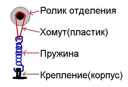

| Сообщение #4 Отправлено 08 марта 2017 - 13:26
Сужу только по своей практике. С такой проблемой принтеров мало заходит, в среднем один за месяц. Сам узел выходит из строя очень редко, замена резинки ролика захвата как правило не помогает. ИМХО это недоработка. Для исправления необходимо отпустить пружину ролика отделения. Для этого надо открыть сзади лючек технологический. Увидите пружину. Вот её немного надо растянуть. Осторожно, потому как хомут который притормаживает ролик отделения из тонкого пластика. Как бы не сломать\порвать.
Вот схема узла отделения.
Для растягивания пружины достаточно вставить между витков пружины шлицевую отвертку и провернуть отвертку так, чтобы промежуток между витками пружины был больше. Всё это делается без разборки принтера. Силу натяжения подберёте. Растянули, поставили один лист, пропечатали. И так пока не будет стабильно захватывать если в лотке один лист. Если излишне растяните, то придется снимать пружин и возвращать ей первоначальный вид. Ну и сам ролик захвата желательно протереть изопропилом.
Пробуйте, должно помочь.
| Сообщение #5 Отправлено 09 марта 2017 - 19:36
Freeman Pro., вам тоже огромное спасибо, искал подробную информацию как растянуть пружину и не нашел, видел на ютьюбе писали под каким-то видео что растягивание пружины помогает, ролик протирал и аптечным спиртом и мистермускулом (сложил лист в 2-3 слоя и запускал печать придноживая согнутый лист руками), это помогло немного но все ровно не каждый раз берет бумагу

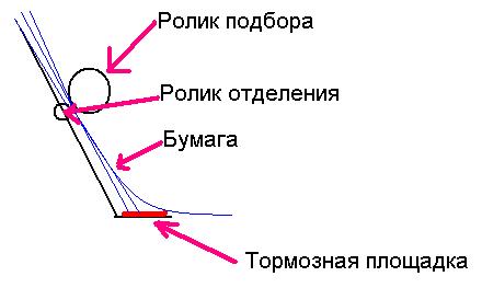

| Сообщение #6 Отправлено 10 марта 2017 - 10:18
Тогда ещё можно немного растянуть пружину. И протереть/помыть ролик захвата(большой который). там не большое усилие требуется от ролика отделения чтобы удержать второй лист. В прицепе его(ролика отделения) функция придержать второй лист когда в лотке всего два листа. А когда стоит пачка листов то при заборе бумаги они должны придерживаться резинкой в низу лотка бумаги.
Схематически изобразил, вид с боку.
Назову её тормозной площадкой. Вот в неё упирается торец листа и притормаживается чтобы не захватывал по два листа. А сам ролик отделения работает только когда в лотке всего два листа. Кстати площадку тоже можно протереть, не помешает
