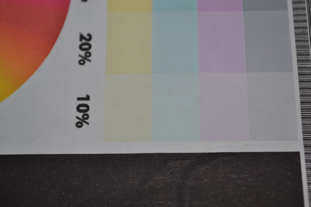

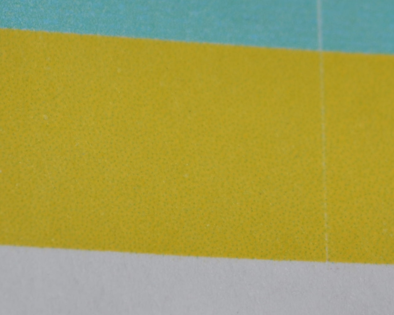

Здравствуйте, принтер Epson L200, на желтом цвете почему-то печатаются зеленые точки. Такая беда только на желтом цвете, картриджи полные (слежу за этим, краска однородная без примеси зеленого), дюзы все хорошие, и на дюзах желтый как желтый. Пробовал разные профили, все то же самое, на оранжевом и других цветах таких точек нет, скриншот ниже. На втором фото видно что хоть печать и точечная, но на других цветах их как-то больше и они правильного цвета, а вот на желтом точек в два раза меньше и они зеленые... Пробовал калибровать, но это ничем не помогло.
  • Прикрепленное изображение: L200.jpg
  • Прикрепленное изображение: L200_2.jpg

HA3AP, так и должно быть .
Это не проблема , это так и есть .
Попробуйте печатать разные жёлтые , увидите как это всё варьируется .

У меня просто есть еще и Epson P50 так там все идеально, это у всей линейки с буквой "L" такая беда? Да, если печатать другой желтый то несомненно точки могут быть и оранжевыми, тем самым быть менее заметными, но разве никак нельзя сделать чтобы печатало нормально?

Если оно будет печатать "нормально", то ваш принтер сможет напечатать всего четыре цвета.

Насколько крупные точки? видео невооружённым взглядом? Тогда конечно не должно такого быть. Возможно пылит циан. Приглядитесь на контрастных участках - вокруг чёрных мест на белом нет опыла синим?

|    Сообщение #6 Отправлено 07 марта 2017 - 04:46   HA3AP
опыла нет
Видно же на скане - обычное растрирование.

HA3AP, это ваш принтер таким образом отображает разные оттенки и насыщенность базовых цветов. На T50 данный эффект менее заметен т.к. там есть дополнительные два цвета + более мелкая капля.
|    Сообщение #9 Отправлено 07 марта 2017 - 14:43   HA3AP
наконец-то я спокоен) спасибо всем большое, сам принтер хороший, стабильный, грех жаловаться
