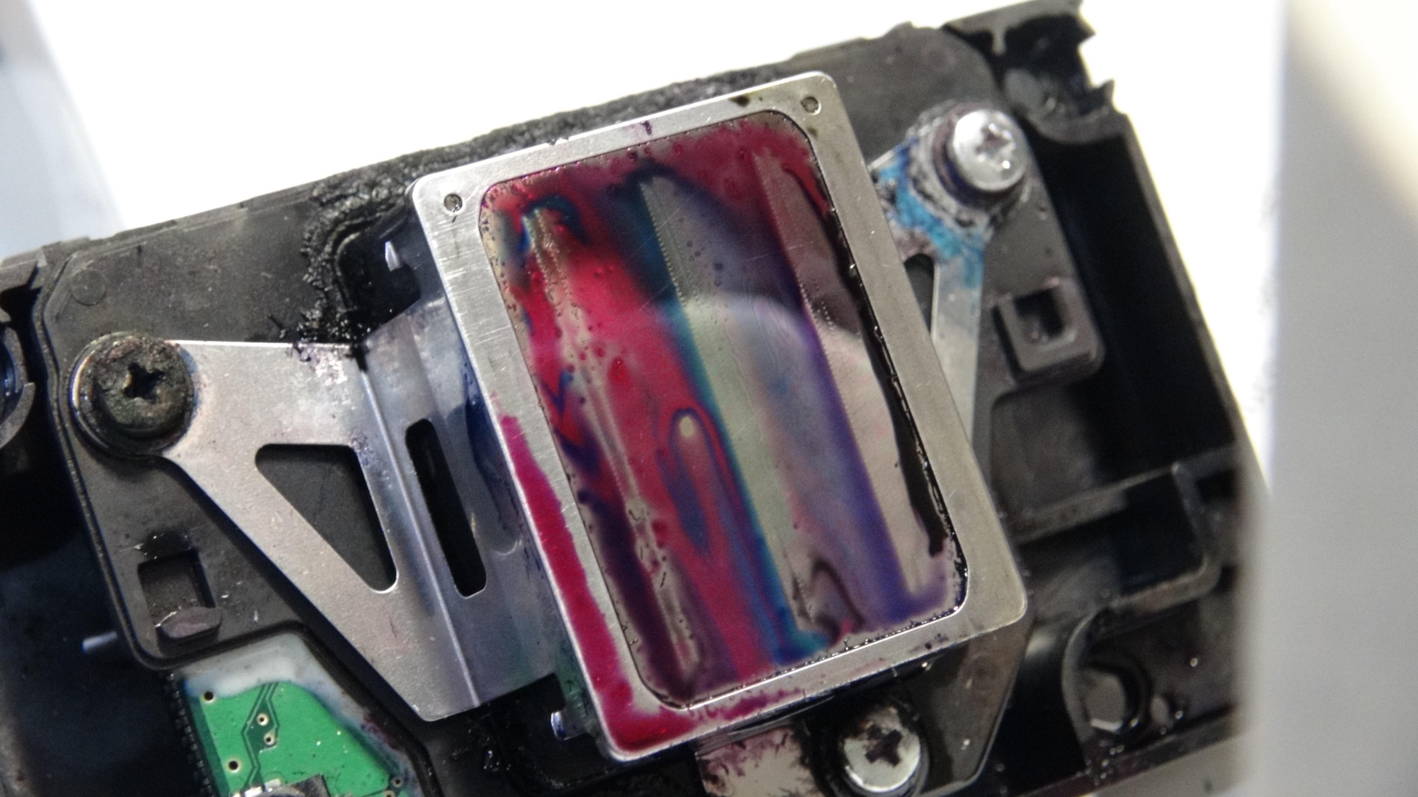

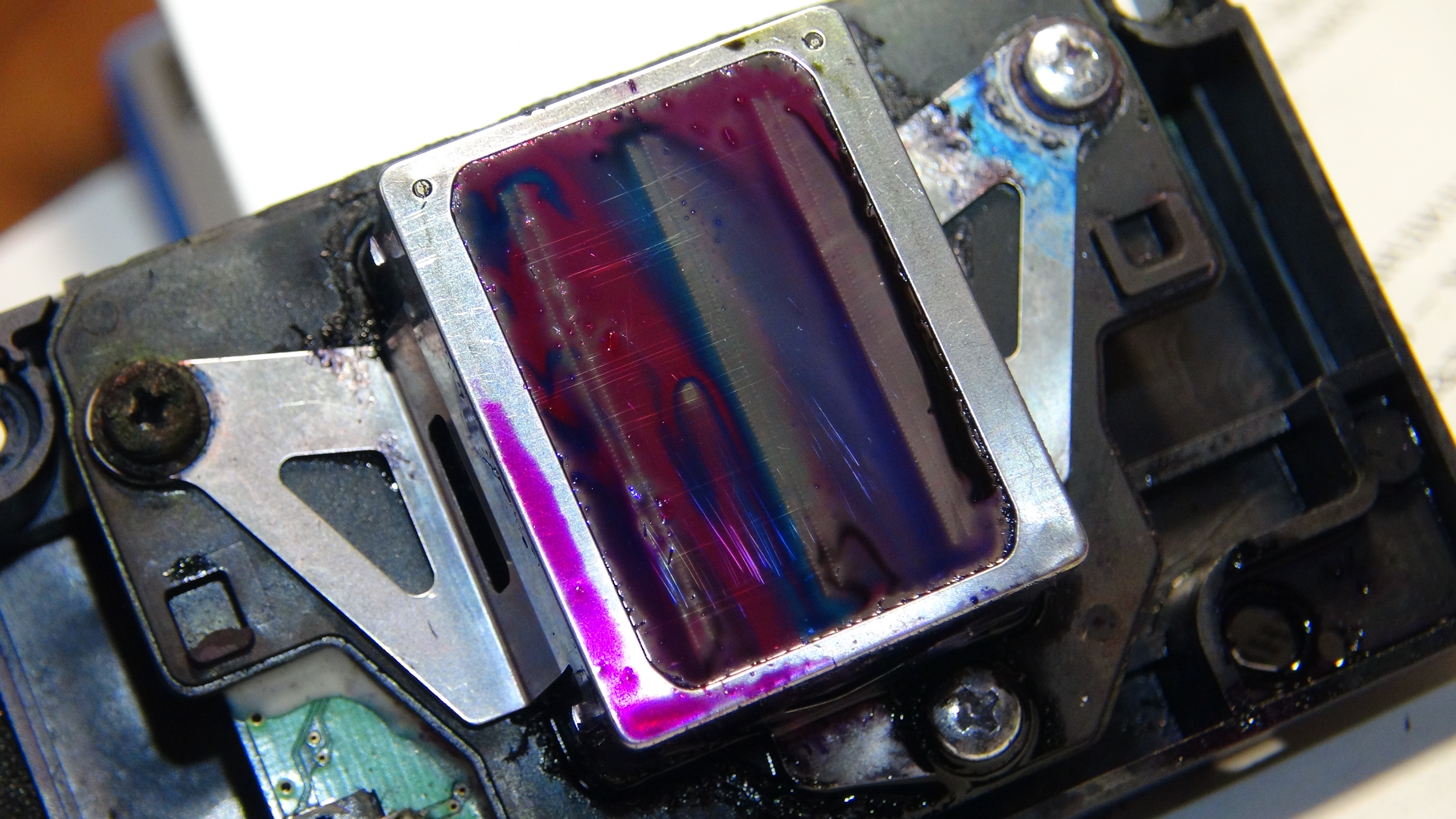

Все доброго времени суток. Так как в предыдущей моей теме http://reseters.ru/...showtopic=45108 я ответа никакого не получил от Вас, то подымаю тему с новыми данными. Вообщем, по рассуждениях получаеться, что это смешивание цветов. Смешивание может происходить:
внутри ПГ (разгерметизация)
в парковке
и там где я бы и не подумал (на пластине дюз)
Снял я капсулы, достал ПГ, посмотрел снизу на нее, оооооо а там радуга (тонкая чернильная пленка по всей поверхности пластины дюз). Почти по всей поверхности. Края по периметру не залиты.
Прикрепленное изображение: DSC07408.JPG
Прикрепленное изображение: DSC07409.JPG
Значит течет именно с дюз. Вытер я это все. Поставил ПГ в нормальное состояние (пластина внизу), через пол минутки перевернул ее, и опять течь. Хм. Ставлю ПГ на принт, но не прикручиваю. Ставлю капсулы. Стояят минутку. Подымаю ПГ вместе с капсулами (радуга). При этой ситуации чернильный шлейф пережат, тоесть внешнего воздействия на ПГ походу нет. Ступор. Почему?
|    Сообщение #2 Отправлено 06 марта 2017 - 20:43   WWM
Если это та же голова, то зачем ей такой почет (новая тема)?
И что Вы с ней сделали? Долго мыли и все?
Если хотите диагностировать состояние головы, то все остальное надо исключить. Т.е. убрать всю систему подачи левых чернил и установить оригиналы. Получите однозначный ответ - виновата ли сама голова в том, что из нее течет, или что-то другое.
|    Сообщение #3 Отправлено 06 марта 2017 - 21:13   sanek943
потому что никто ничего не хочет посоветовать
да
а что может быть причной такого поведения?
|    Сообщение #4 Отправлено 07 марта 2017 - 07:06   Mikhail2623
Утро доброе!!
Почему?
На мой взгляд можно пойти следующим путём:
1. снять рамку с пластины дюз.
2. всё протереть.
3. установить пг на опору, что бы было видно пластину дюз.
4. подключить к пг систему питания чернил, с расчётом, чтобы уровень пг был на уровне штатного места в принтере.
5. подовать цвета можно по одному и наблюдать что происходит.
|    Сообщение #5 Отправлено 11 марта 2017 - 15:34   sanek943
