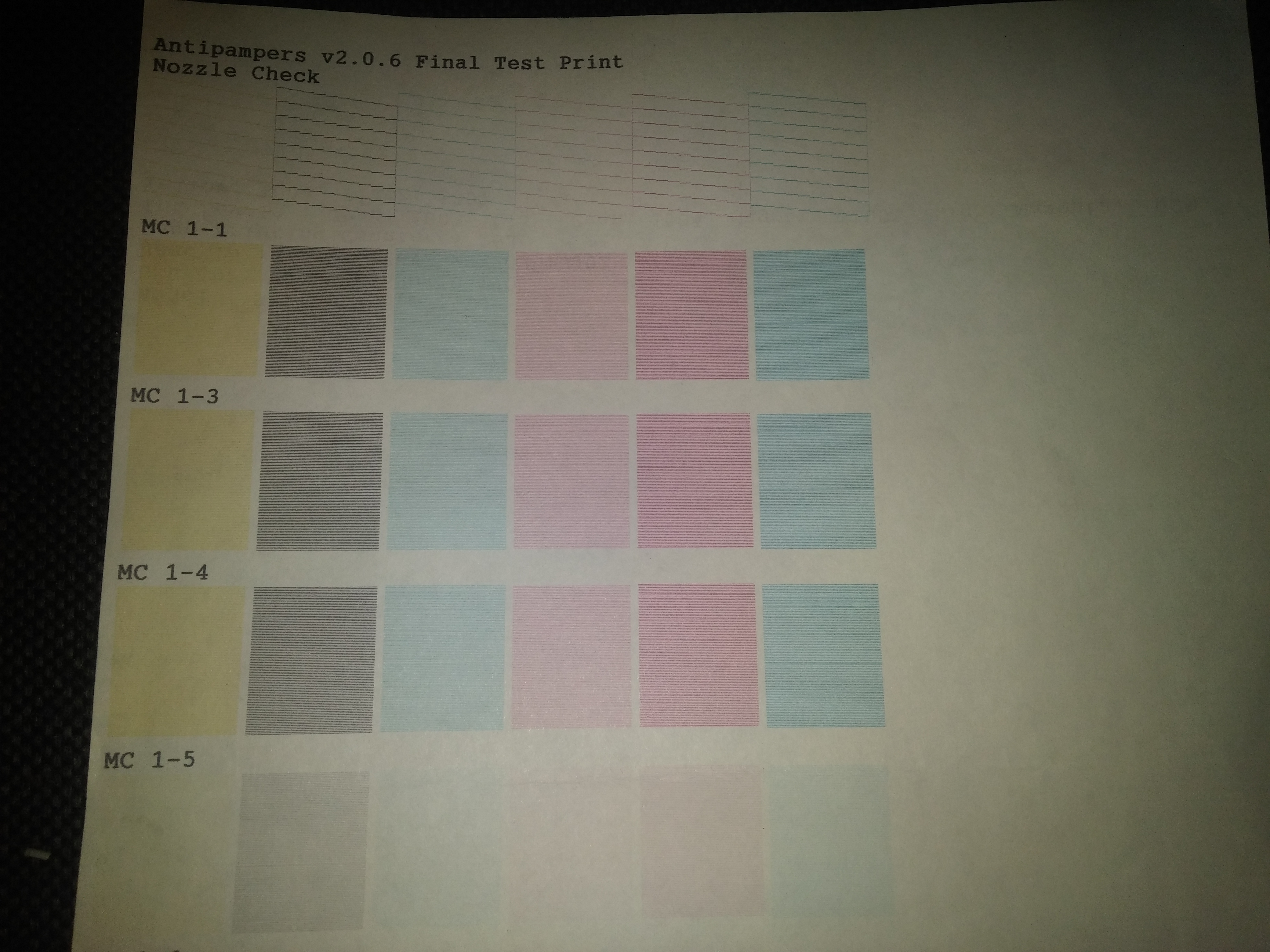

ПГ там где был косоструй.
До замачивания в жидкость:
Прикрепленное изображение: 1.jpg

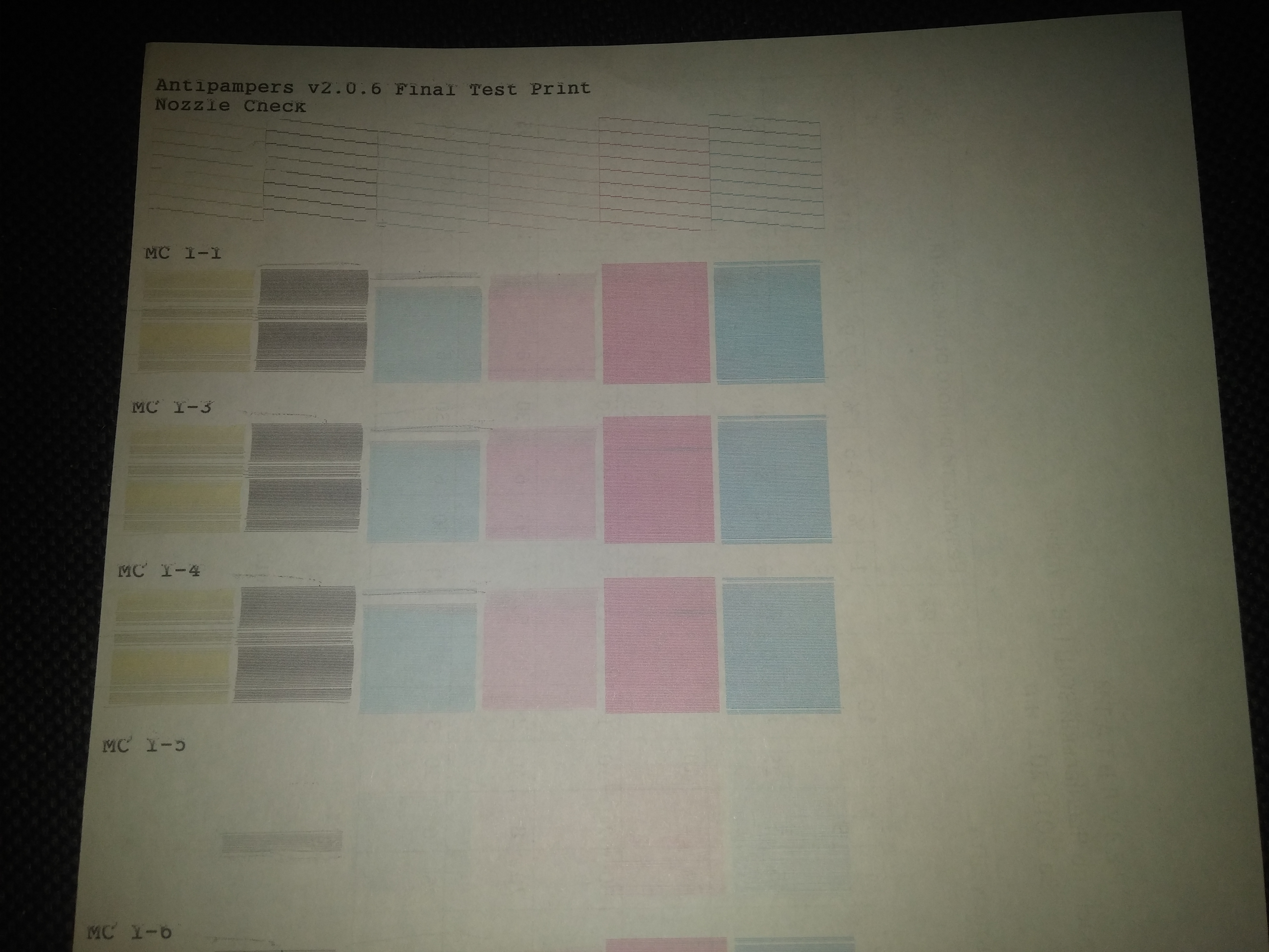

После замачивания:
Прикрепленное изображение: 2.jpg
И еще момент. На втором тесте в режиме МС 1-5 дюз почти нету. Хотя на других режимах они есть. Почему?
