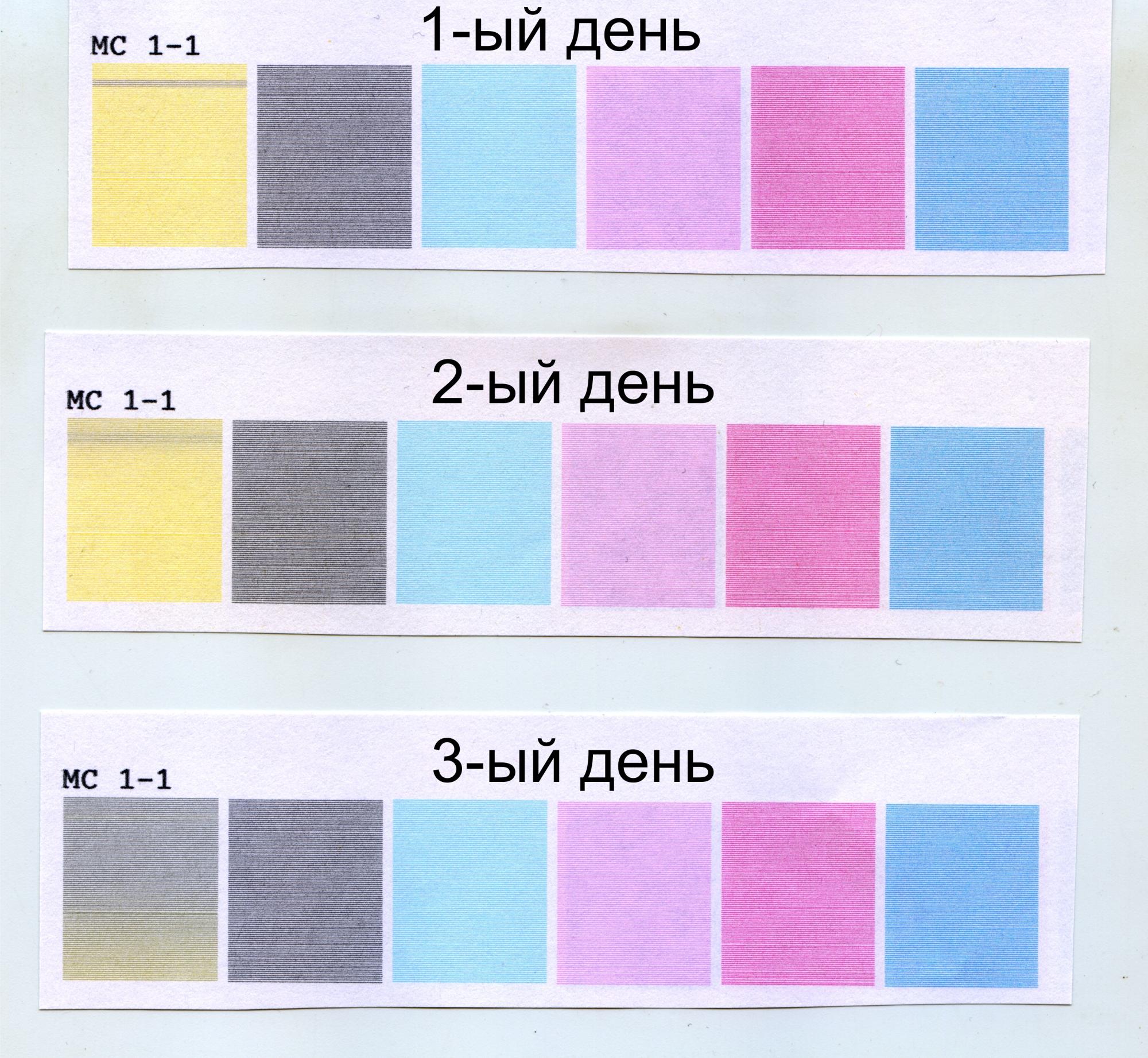

Добрый день, помогите, пожалуйста:
Принтер R270, чернила водные Ревкол, СНПЧ Ревкол (установлена на подставку высотой примерно 4 см).
Неожиданно (после перевозки с места на место) появился черный цвет в желтом.
Если отпечатать 1-2 листа желтой заливки - проблема на время пропадает, на следующее утро опять постепенно желтый заменяется черным.
Поменяли СНПЧ, т.к. была возможно негерметичная (когда-то падали доноры на пол, заклеивали герметиком).
На новой СНПЧ тоже самое... Означает ли это что разгерметизировалась голова, или еще есть надежда ?
Заранее спасибо! :)

|    Сообщение #5 Отправлено 04 марта 2017 - 15:33   volare
Сделала прочистку (черный из желтого ушел), подставку под донорами убавила на 2 см, и на всякий случай довела до совершенства слив - теперь короткая трубочка свешивается со стола в небольшую открытую емкость.
Посмотрим что завтра будет )

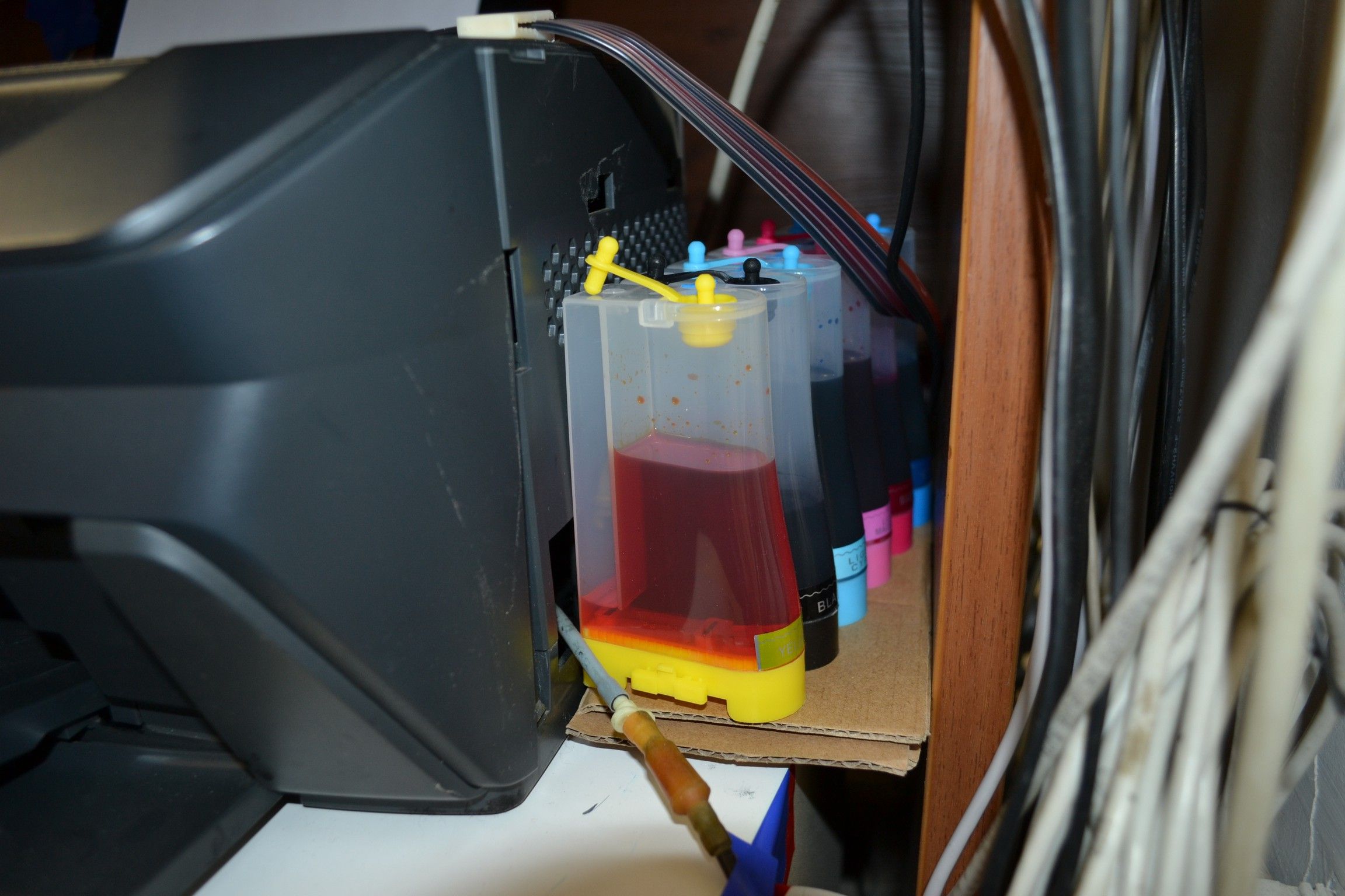

А вот это зря, конечно.Может, действительно, быть перелив. Можете показать фотку, как оно у Вас все выглядит? Доноры правильные?

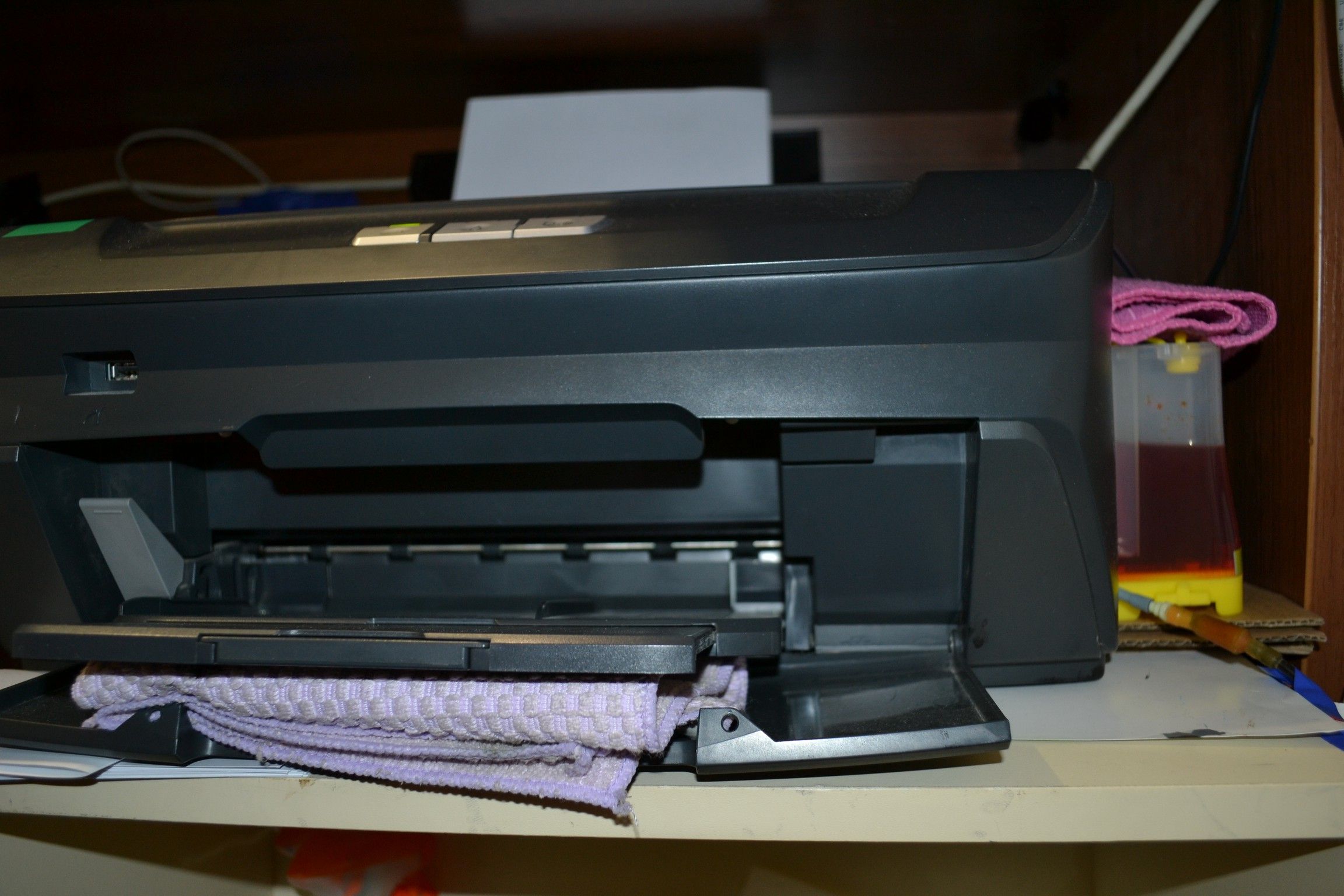

|    Сообщение #18 Отправлено 11 марта 2017 - 13:58   volare
Добрый день всем, вот фото пациента, СНПЧ от Ревкола, была просто в белой коробке с наклейкой Т50.
Черного по-прежнему в желтом нет, тест печати хороший. Но я пока не загружала принтер работой, так, по нескольку листов максимум.
Получается просто слишком высоко доноры были?
Если будут дюзы пропадать при продолжительной работе, попробую постепенно понемногу приподнимать доноры.
(Когда-то давно доноры у него вообще на столе прям стояли, и через 30-40 фотографий обязательно дюзы пропадали)
WWM, да, только опустила доноры (было почти 4 см картонок подложено, теперь поменьше)
и слив был в баночку тик-така на столе, а теперь трубочка укорочена совсем, едва со стола свешивается.
