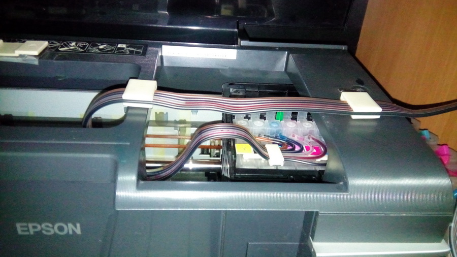

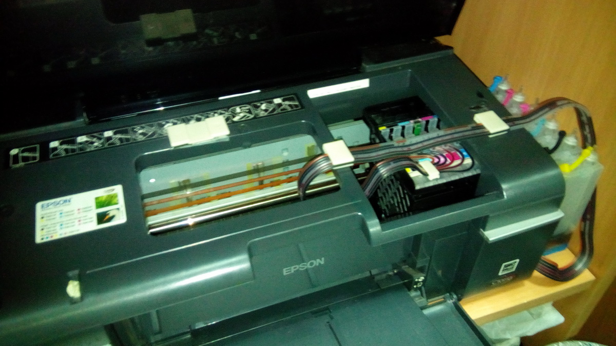

Slava2, да я уж почти не печатаю на кэнонах... Стоит у меня полуживой iP7240. Не знаю что с ним делать... Не до него... Несколько дней убил вот на балансировку СНПЧ в T50... Всё более менее работает. Но мне, всё равно, не нравится. Крышка мешает, корпус мешает... Шумновато. Надо по-другому как-то переделать.
Воздух я уже поборол сегодня. Хотя, шлейф очень длинный... Надо было его подрезать изначально... С другой стороны, может и хорошо...
Может вообще на другую сторону перекинуть. Вообще мне прокладка шлейфа не нравится. Хотя, некоторые советую именно так.
А по факту, подпрыгивает крышка, она же притормаживает каретку чутка. А левый край корпуса трёт по шлейфу.

Интересно, а реально проложить шлейф в T50 по принципу L800? Будто он всегда там был? Или нереал? Резиновые трубки нужны?
Жаль, Самсвой тогда мне не отправил свою рухлядь... Ща бы взял от него корпус и трубки, в него бы собрал
