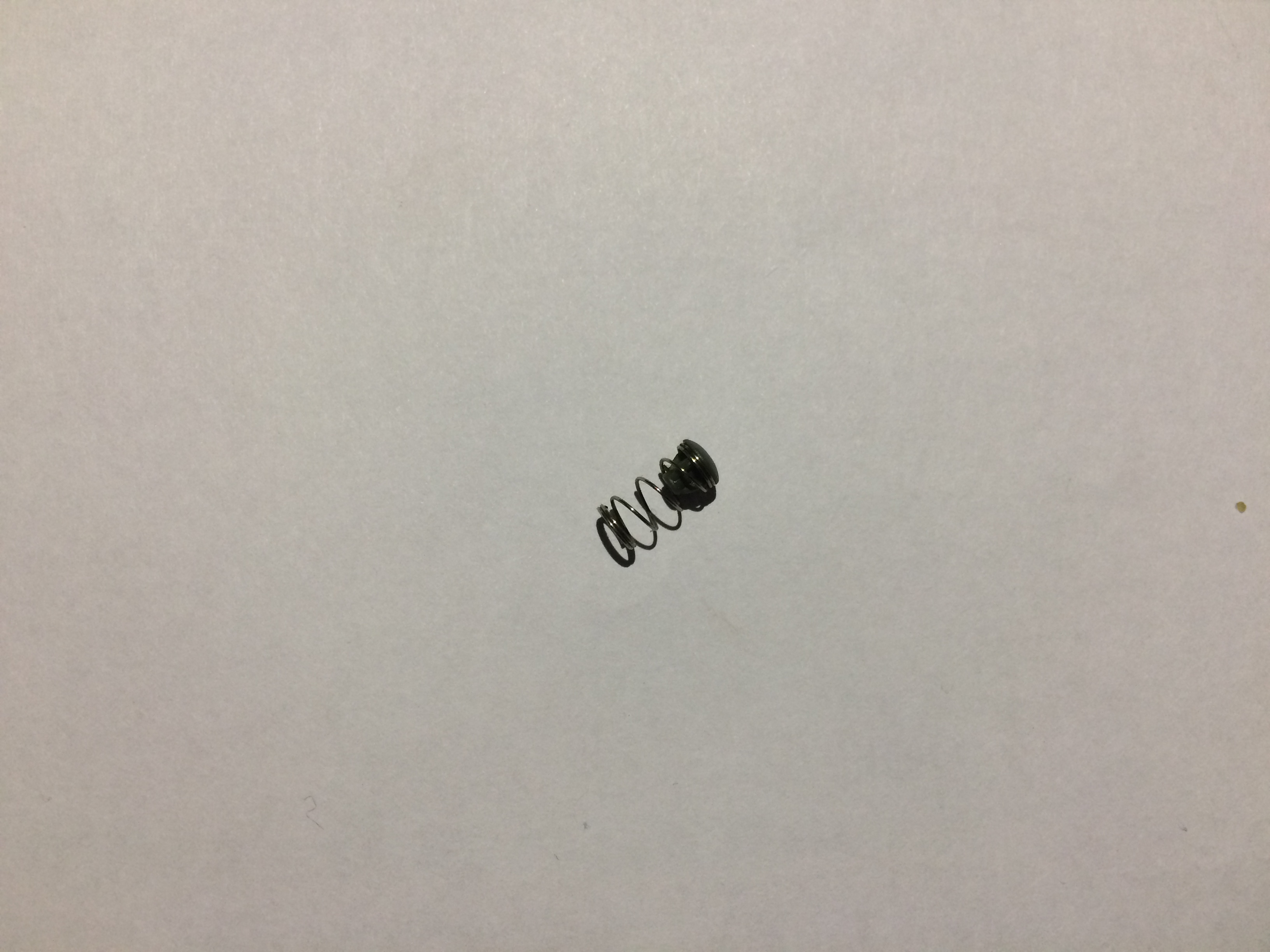

Помогите, разобрал принтер Epson R220, когда разбирал выскочила запчасть(фото)-не нашел её место.

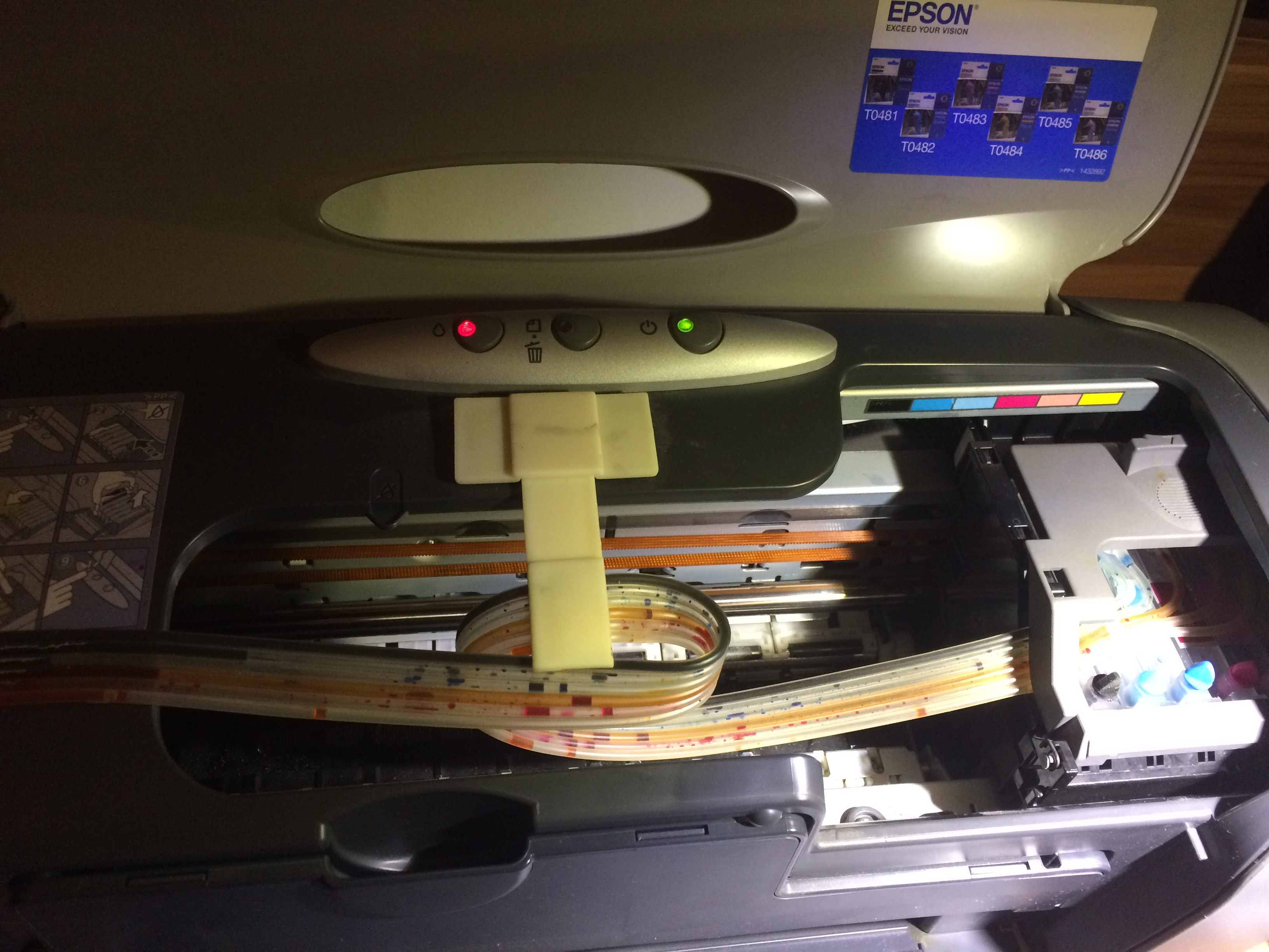

Теперь высвечивает индикаторы капля и питания (фото), нет наполнения краски в картриджи СНПЧ(фото) и обнулить чипы не получается.
Пожалуйста ПОМОГИТЕ найти нужное место для запчасти или направьте куда надо!

Это клапан из картриджа, и сам он просто так вывалиться не мог.
Признавайтесь что делали с картриджами )
И клапан этот не имеет отношения к работе чипа, и без него он должен сбрасывать.

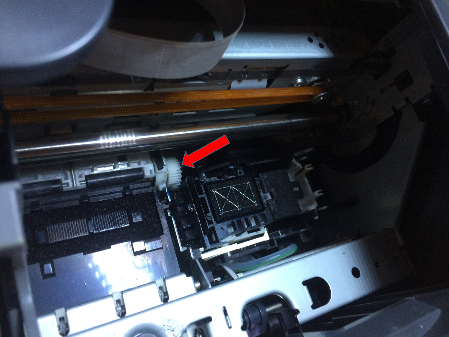

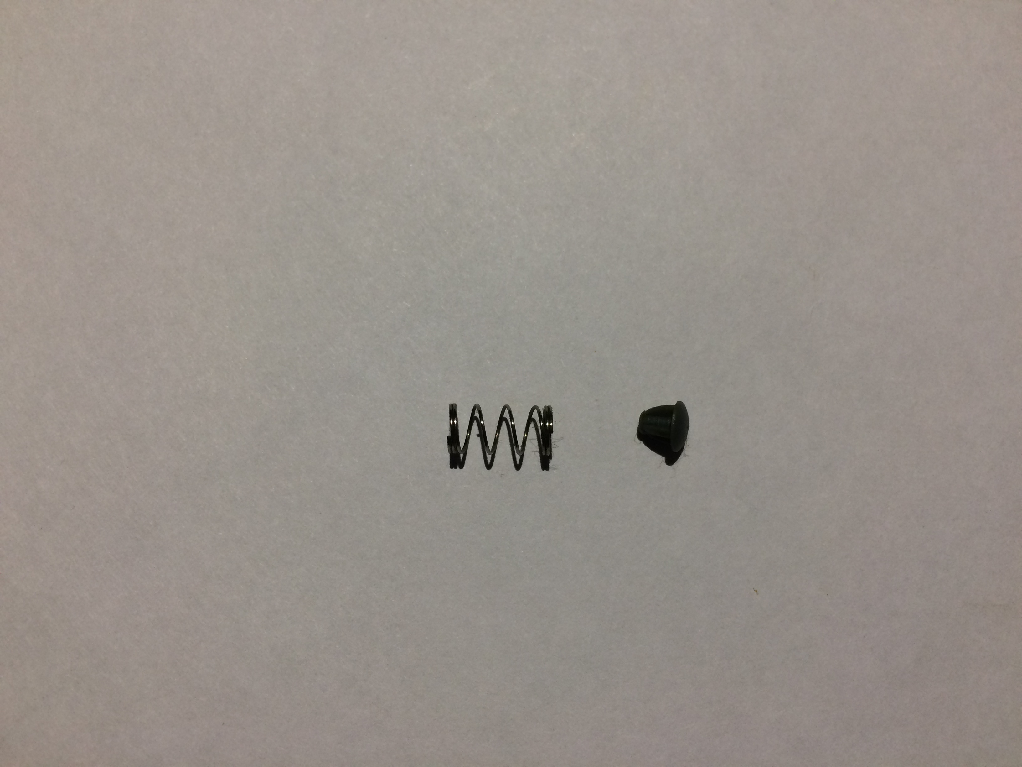

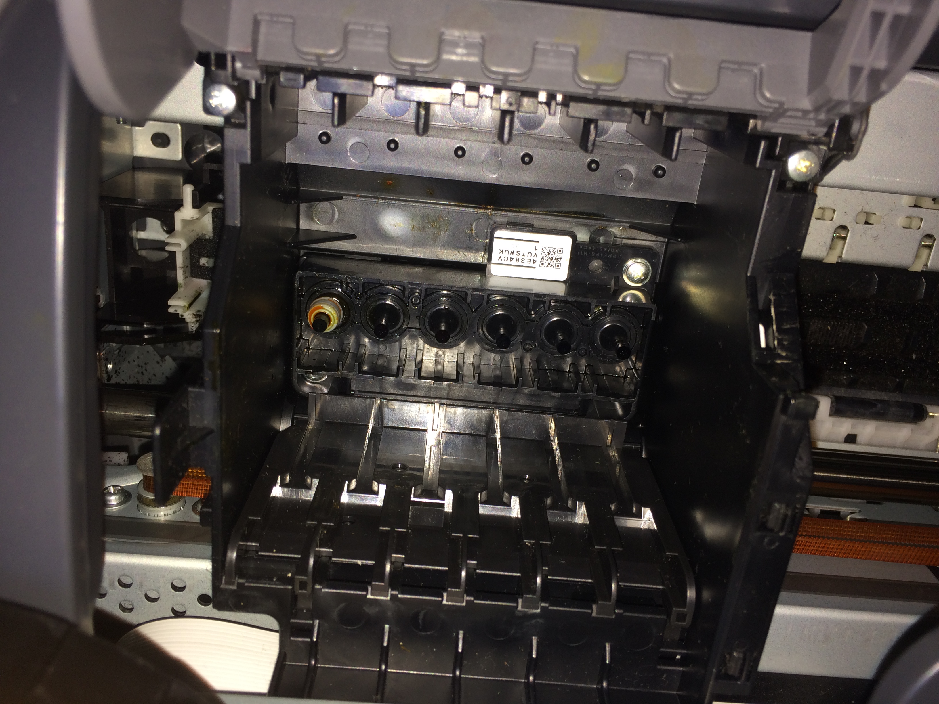

Разбирал все, так как головка при включении и выключении не парковалась. Плюс бумага не захватывалась, хотел захватывающий ролик подшаманить, но снять подающий бумагу механизм не поучилось, возможно при попытках снять его со всех сторон включая со стороны головки (стрелка на фото), также вытаскивал картриджи. Да кстати при снятии картриджей с желтого цвета выскакивает резинка (фото)
Скажите где он находиться точно (можете показать на стрелкой на фото?). Пожалуйста. И нужно ли все разбирать, чтобы его вставить.

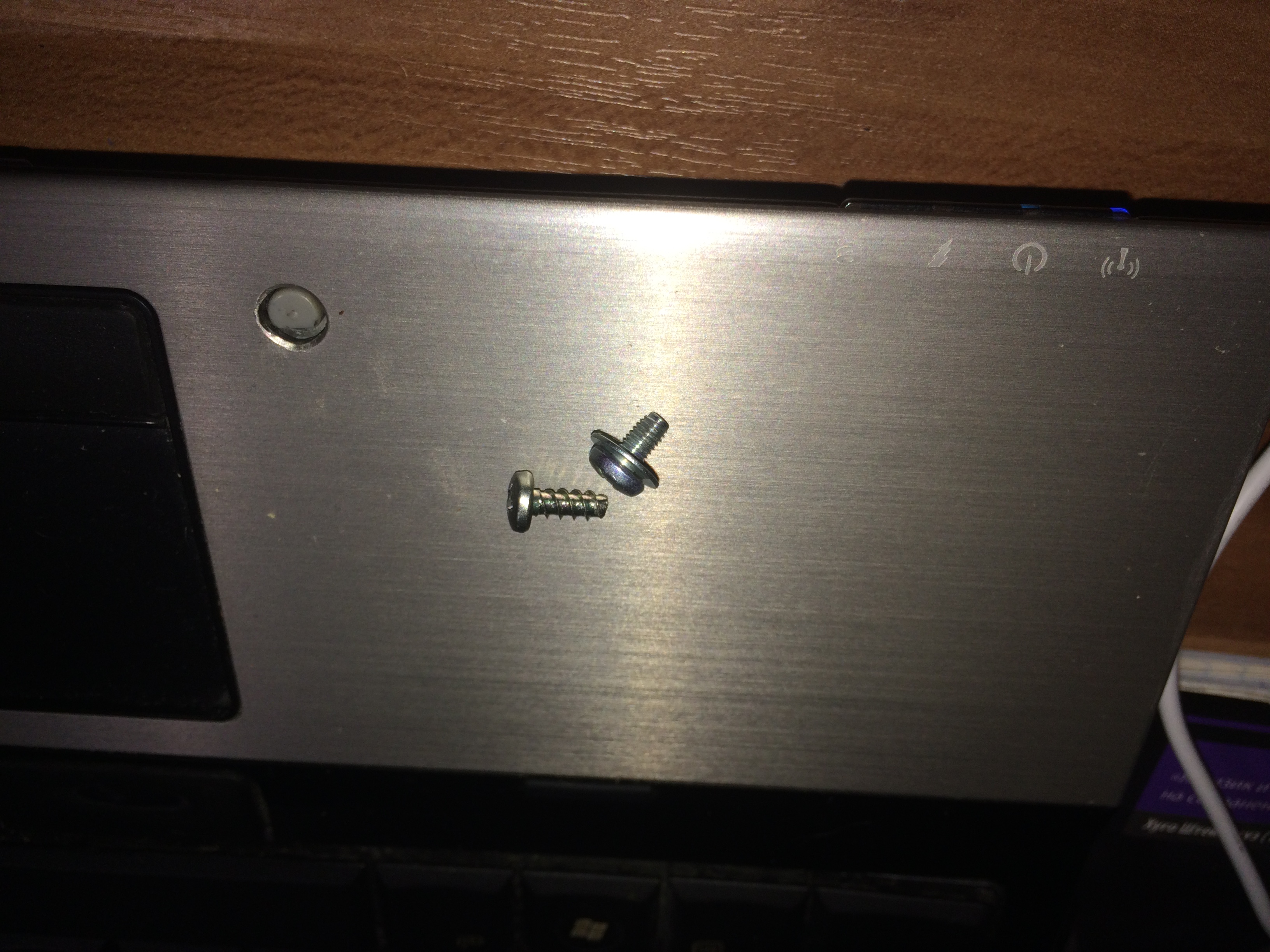

Мало того остались еще две детали (фото), но найти откуда они думаю не возможно)))).

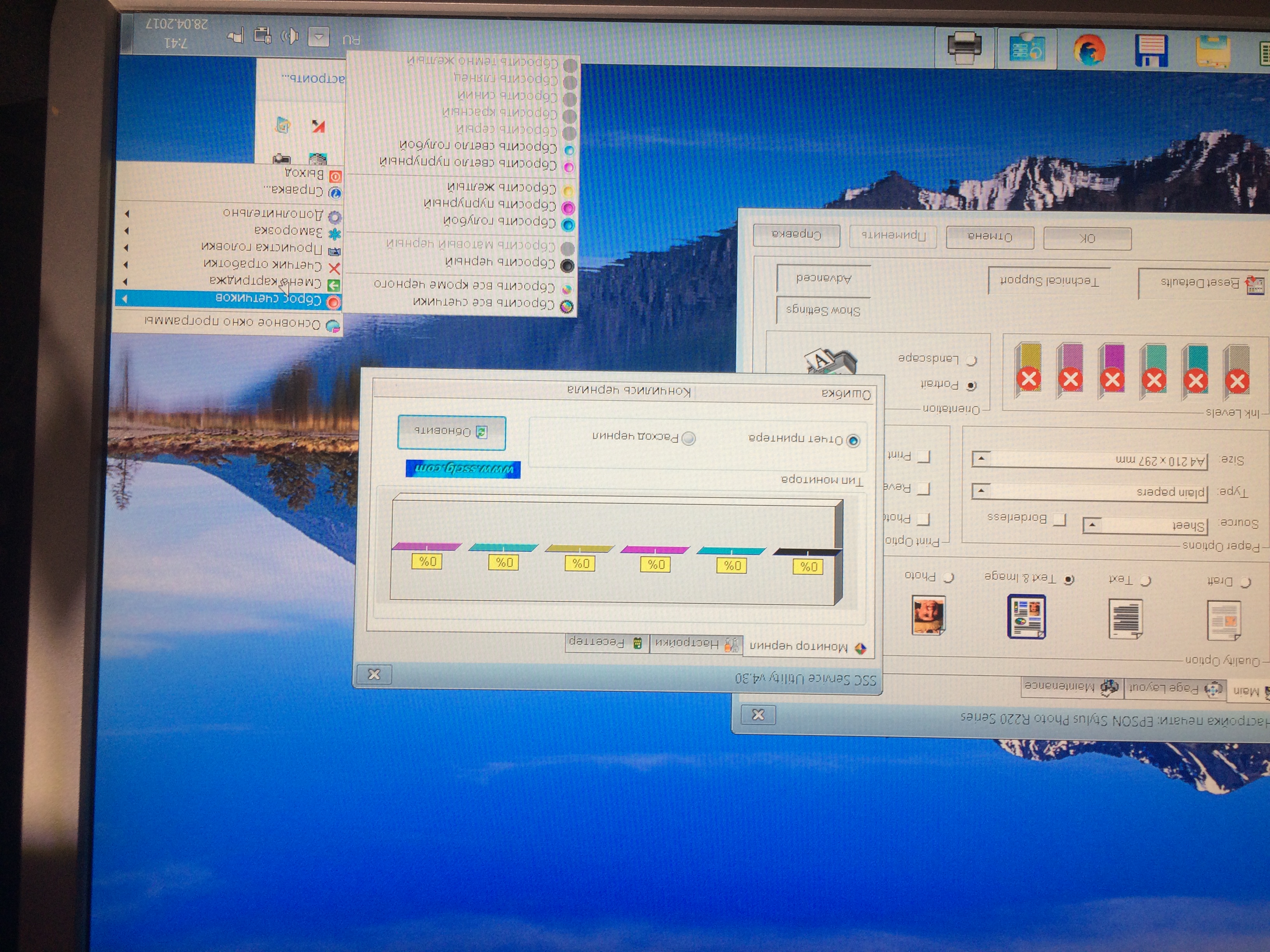

Сбрасываю чипы SSC Service v4.30 (фото) всеми возможными вариантами. Подскажите, что делаю не так?

Нашел откуда пружина с клапаном, из желтого картриджа)))
Вставил!
Два других болта не знаю откуда(((

Горит капля и кнопка питания.
На экране (фото в предыдущем письме) все счетчики перечеркнуты крестиком.
Что это значит, как это сбросить?
У меня есть картриджы от эпсон, вставляю их все работает кроме одного цвета, замораживаю, сбрасываю, вставляю картриджи СНПЧ, все остается попрежнему все цвета перечеркнуты крестиком.
Что делать?
