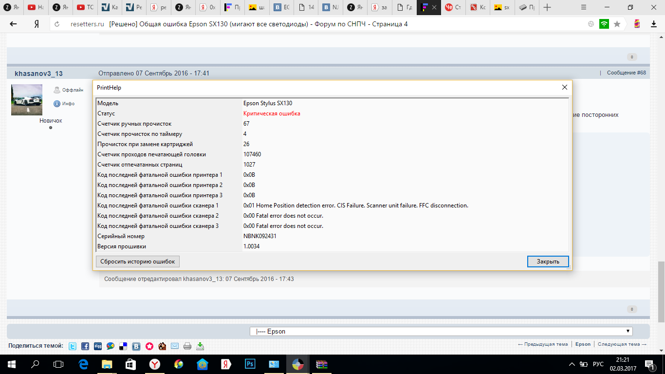

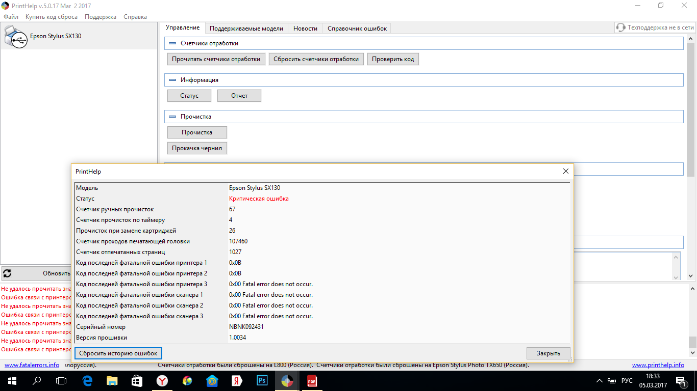

Ошибка в принтехлпе вот какая
SX130 Общая ошибка HELP!

еще датчики на энкодерах раньше было видно как горели красным,сейчас чет нет

Скачай сервис мануал, там этот код вероятно расписан что проверить, сканер не видит позицию парковки.
