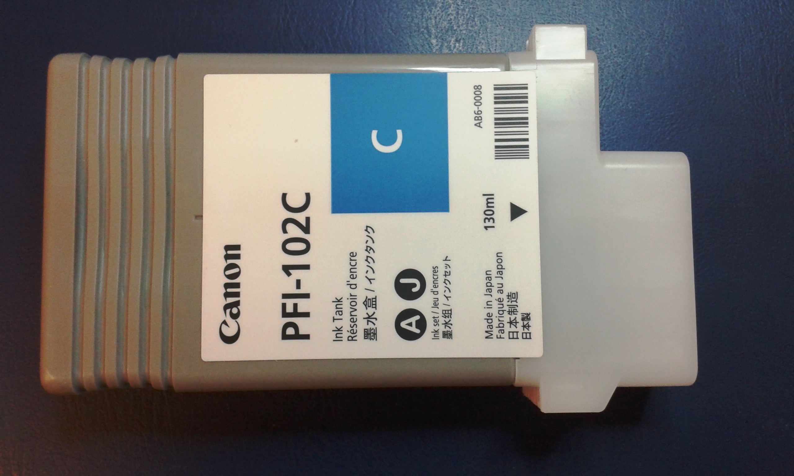

Есть плоттер IPF670. К нему идут картриджи PFI-102 серии.

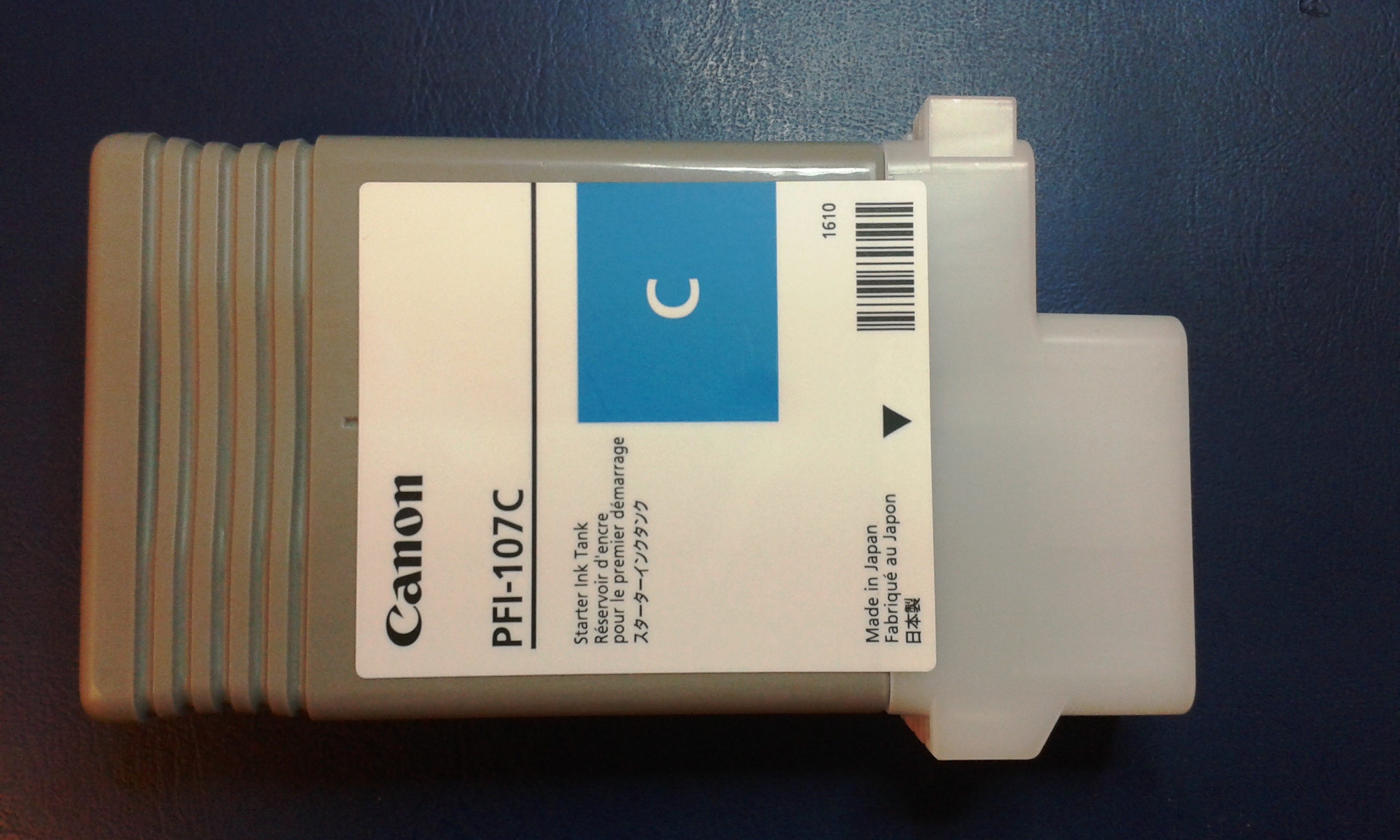

Имеем оригинальный картрижд PFI-107 серии (для IPF760).
Вопрос.
Совместимы ли чернила у этих серий?
Если поставить на картридж 107 серии, чип для 102 и воткнуть его на IPF670 взлетит или нет? и не убъет ли эта переделка - печатающую головку.
Абсолютно да. Черные пигментные (матовый) и водянка цветные, включая фоточерный.
Стартовые картриджи по 90 мл, в курсе?
взлетит или нет?
Если удастся чип нормально приаттачить и картридж воткнется в ячейку без проблем, то должен. Надо очень внимательно рассмотреть (а может и замерить) геометрию картриджей, ведь от правильной посадки зависит правильная подача чернил из них, без подсоса воздуха (при перекосах, например, или неплотной посадке).

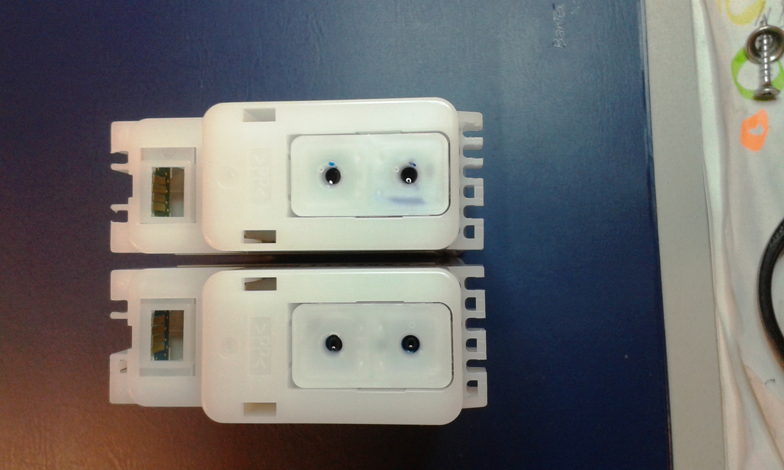

Должен запечатать. Только смотрите в низу картриджа на белом пластике типа как ключ, чтобы картридж не смогли воткнуть в другую модель(на третей фотке по краям). А ещё на всякий случай надо проверить чтобы у них не были расположены наоборот отверстия подачи чернил и воздушное. Кто их знает этих разработчиков :-).

Как раз столкнулся с такой проблемой. Переставил чиповые держатели с чипами с 102 на 107. В итоге стабильно не заработало. Хотя визуально 1 в 1.
Перелил чернила, посмотрим что клиент скажет.

Все-таки есть разница в конструктиве картриджей? малозаметная для глаза, но важная для работы?
| Сообщение #12 Отправлено 07 марта 2017 - 13:17
Вполне может быть. Клиент не отзвонился. Это говорит о том, что всё окей с перезаправкой 107го.
Да и да .
Как на Epson и их оригинальных картриджах .
Такие "ключи корпуса" .
