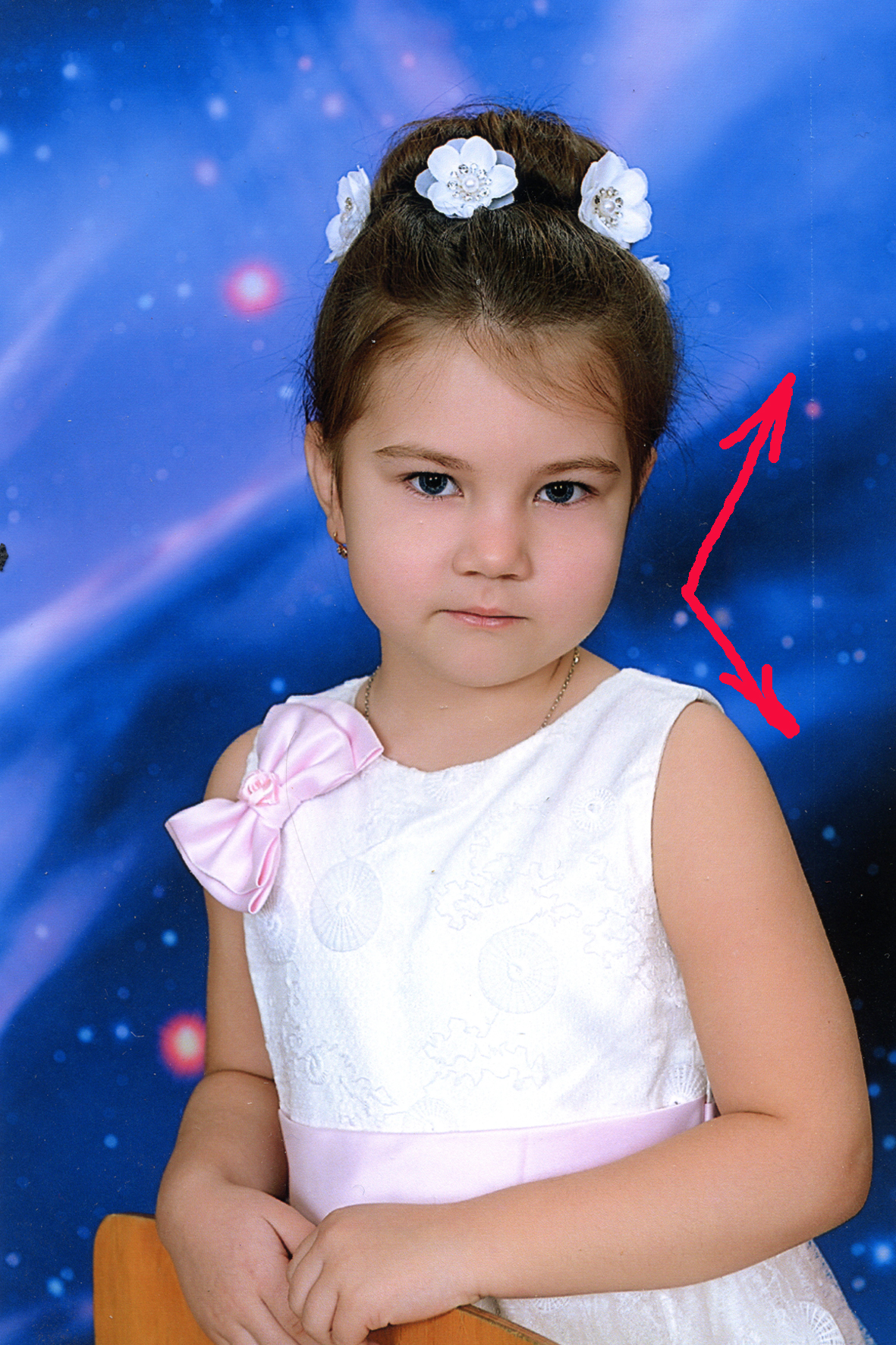

На напечатанных фотографиях одного из них иногда и раньше замечал тонкую светлую вертикальную полоску на затемнённых любого цвета участках фото ИМЕННО 10х15, но обычно эта полоска, видимо, оказывалась на белых полях фото на документы и была незаметна. Тем более, что при печати других форматов бумаги эта полоска-царапина ОТСУТСТВУЕТ. Сегодня понадобилось распечатать несколько фотографий ребёнка. Полоска на формате 10х15 присутствует на всех отпечатках, когда на напечатанных 15Х20 её нет. Кроме того, при печати на разных типах бумаг, полоска имеет разную длину, но не исчезает ни на матовой, ни на глянцевой, ни на толстой, ни на тонкой. На стоящем рядом аналогичном принтере такой полоски на тех же бумагах нет. Не понятно где может быть проблема, если в той же области печати при изменении лишь формата, царапина исчезает. Скан последнего фото с разрешением 1200 прилагаю.

Не иначе как барабашка. Прикрепленное изображение: img051.jpgСкан с высоким разрешением ( 1200) царапины прикладываю.

Вечер добрый!!
Дефект похож на царапину от "звёздочки" прижима бумаги, посмотри внимательно, может какая "звёздочка" подклинивает (смотреть при печати со стороны выхода бумаги).

Тоже грешил на звёздочку, но где-то читал, что шаг звёздочки визуально ( зуб от зуба) примерно 3 мм. По царапине - нет там и близко разрывов в 3 мм. Даже 1 мм походе нет. Как будто точки вплотную друг к другу примыкают и просветов не видно. Может по-варварски, но сегодня даже немного потянул и протащил бумагу на выходе ( на звёздочки не заглядывал - не знал что можно увидеть). Царапина осталась. Да и не понятно куда она девается при тех же условиях, но при печати на формате 15Х20?!!!

Так если ролик подклинил так он и будет СПЛОШНУЮ линию чертить.

Именно так.
aw13, посмотрите во время печати - крутится ли ролик в этом месте.

По первому аппарату - звёздочка вроде бы не подклинивает. Во всяком случае точно углядеть не удалось. Поскольку на разных типах бумаг ( тонкая, толстая, глянец, матовая) след всё же остаётся - чудо! Впрочем, если звёздочка всё же подклинивает достаточно незаметно для глаза, как это лечится? Чуть подтянув во время печати фотографию рукой, хотя бы чуть заметного интервала в царапине не появилось.
