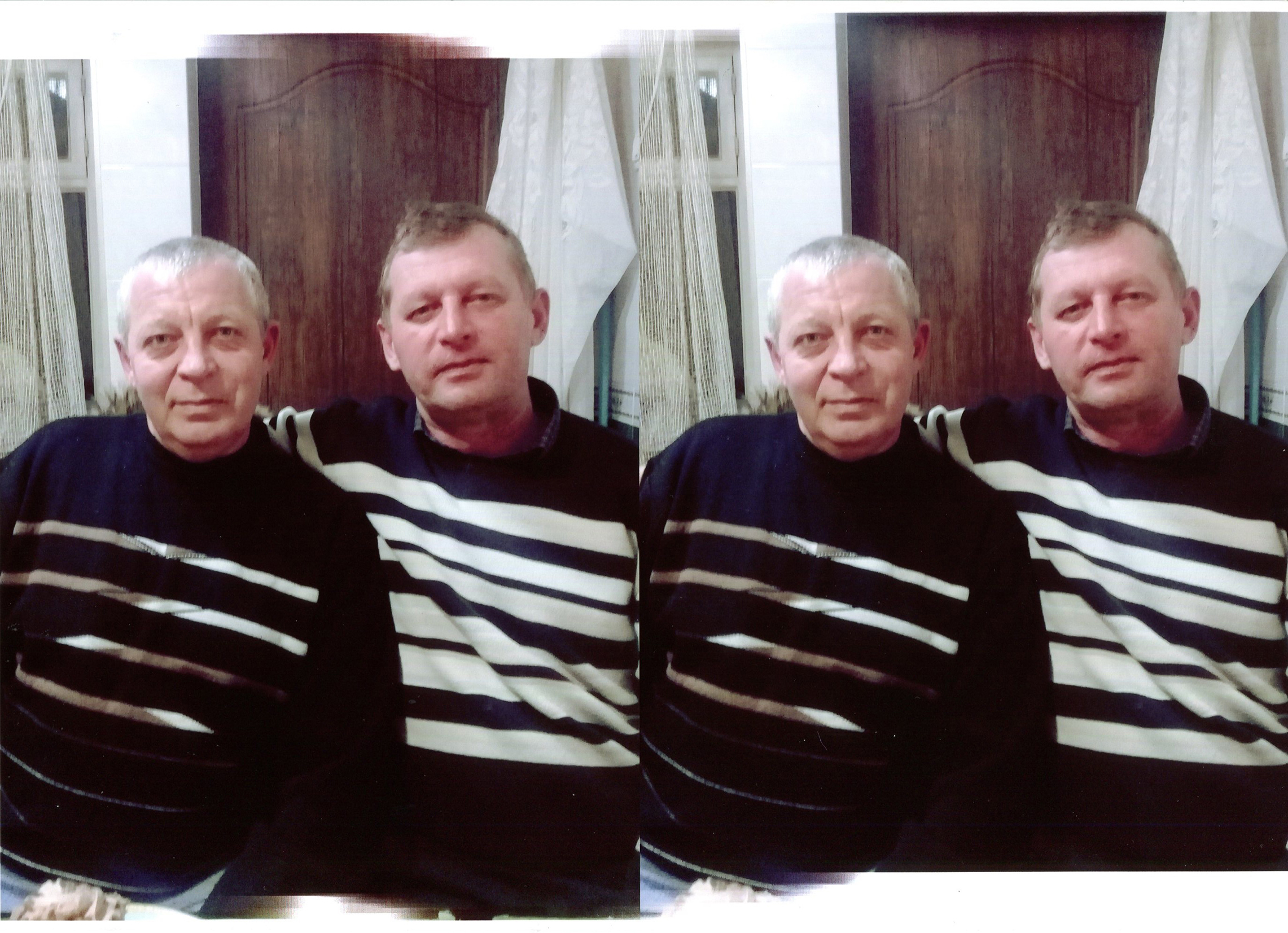

Добрый день. Имеется Epson 1410 с СНПЧ. Используется очень интенсивно. Через месяц после замены мотора, появился брак при печати. Не пропечатывает края фотографии. Проявляется на любых форматах. Частота брака начала проявляется постепенно. Сначала очень редко. Даже не предавал этому значения. Сейчас же, косячит каждый лист.

Ленту почисти. Влажной тряпочкой затем сухой.
| Сообщение #3 Отправлено 02 марта 2017 - 04:22
Не пропечатывает в конце листа? либо размер бумаги не совпадает с указанным в драйвере, либо смотреть датчик снизу ПГ.
Для эксперимента приклейте стикер на бумагу, "удлинив"ее. Посмотрите на результат.
Возможно и круговой энкодер загрязнился.

Не пропечатывает и сверху и снизу листа, причем не равномерно (как на примере). Печатаю постоянно на одной и той же бумаге и никогда проблем не возникало. Энкодерную ленту чистил, но результата это не дало. Кстати, заметил, что на 10х15 печатает нормально. Спасибо, попробую воспользоваться вашими рекомендациями.

А какой размер бумаги даёт проблемы?
Грязная энкодерная лента даёт проблемы при движении ПГ. А вот проблемы с протяжкой бумаги возникают при грязном круговом энкодере. Так что смотрите его.

Проблемы возникают в основном с A4.
После прочистки кругового энкодера, несколько первых листов распечатал хорошо. Надеюсь в этом и была проблема.
