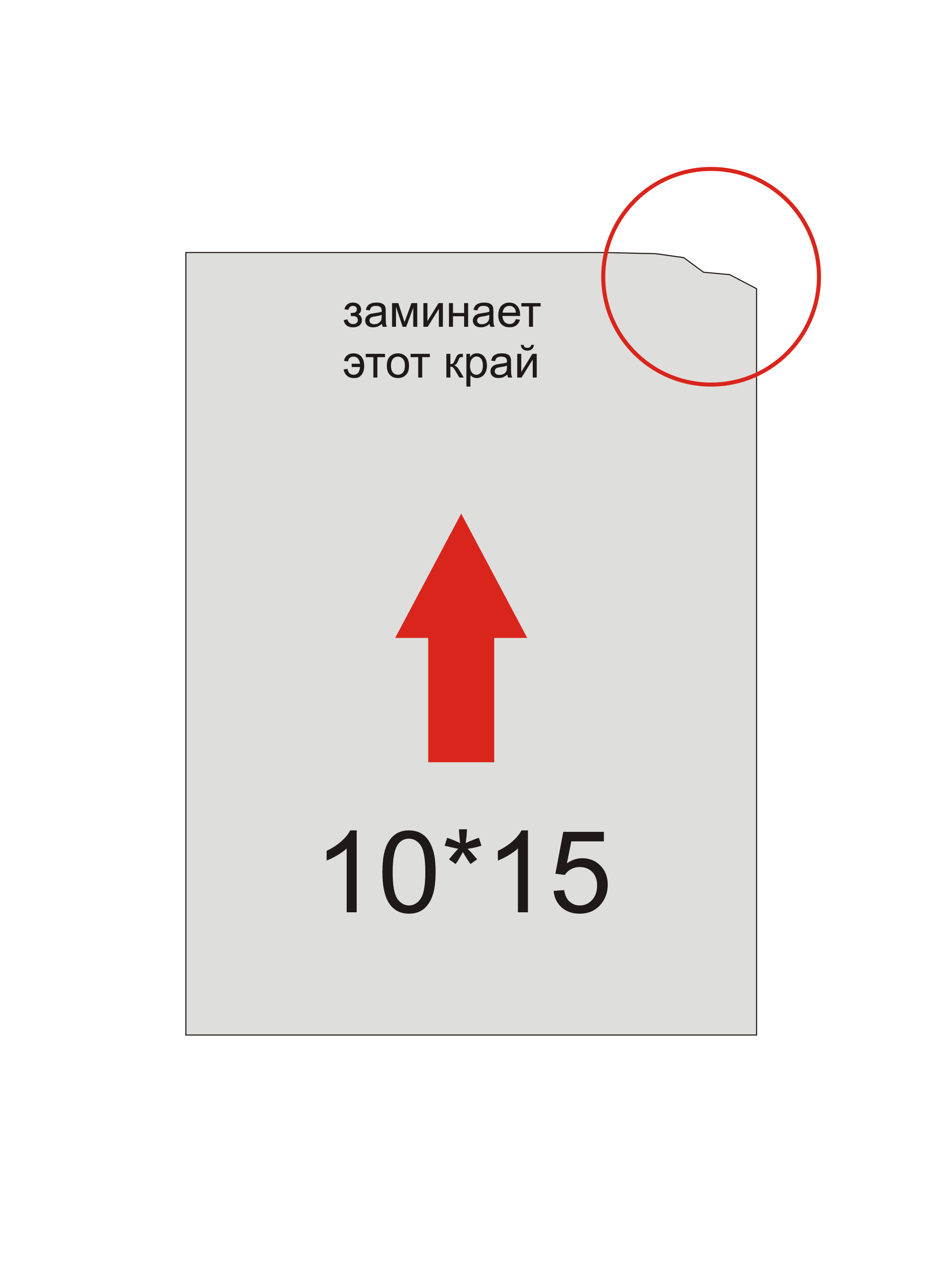

Принт заминает уголок как на картинке. Только А6 формат.
Косяк плавающий. Разобрал тракт подачи, просмотрел путь бумаги... все нормально.
Может кто сталкивался? Голову сломал уже.
ip7240 заминает уголок 10*15
| Сообщение #2 Отправлено 28 февраля 2017 - 16:03
А сам лист бумаги положите на ровную поверхность (стол) и посмотрите - не задраны углы? Есди да (обычно характерно для порезки в конце рулона, то перед печатью выравнивайте в другую сторону.
