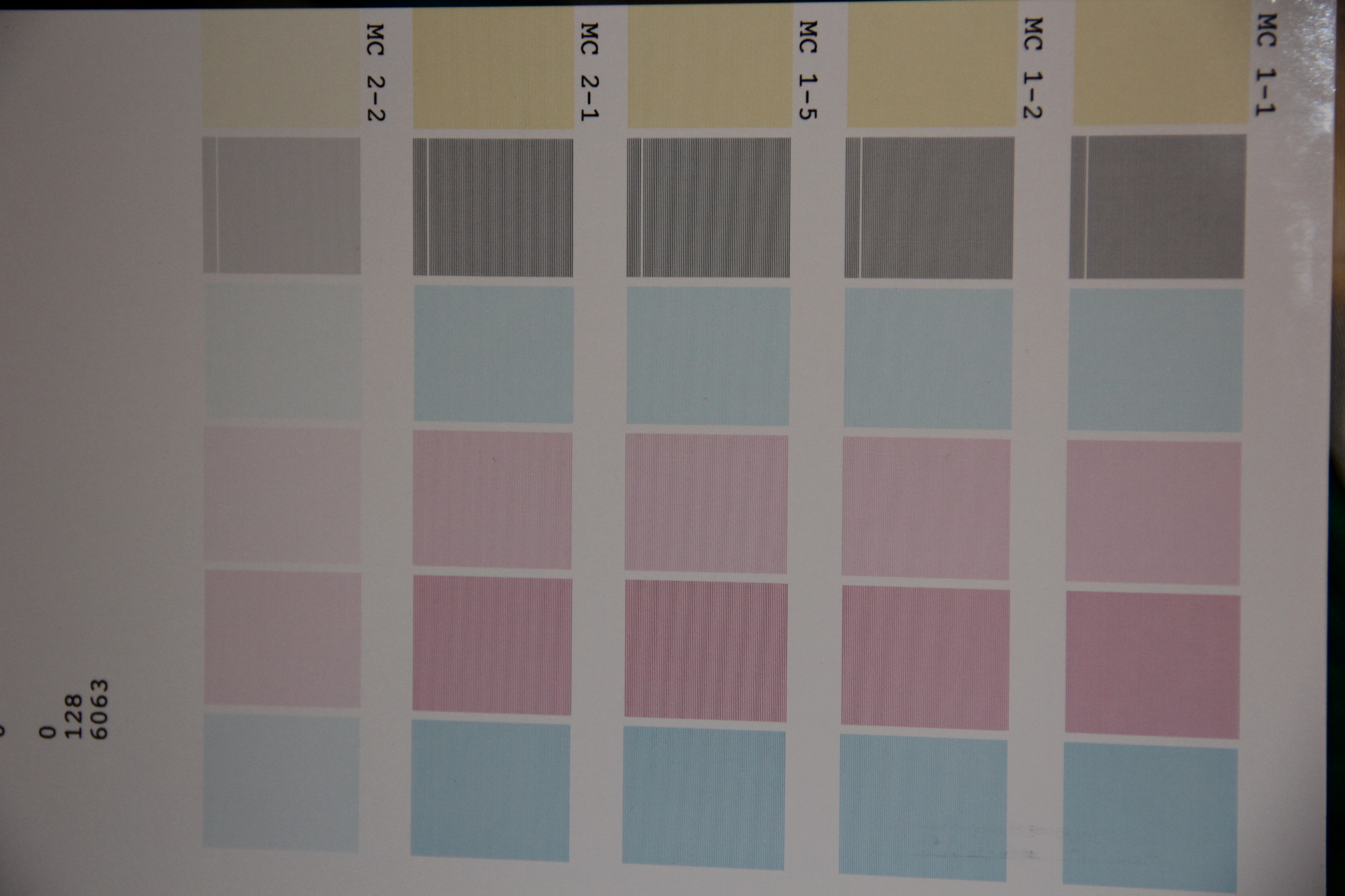

Итак, разобравшись с принтером и убедившись, что все ок с ПГ, очень хочется понять суть полосатости и решить параллельно одну проблемку.

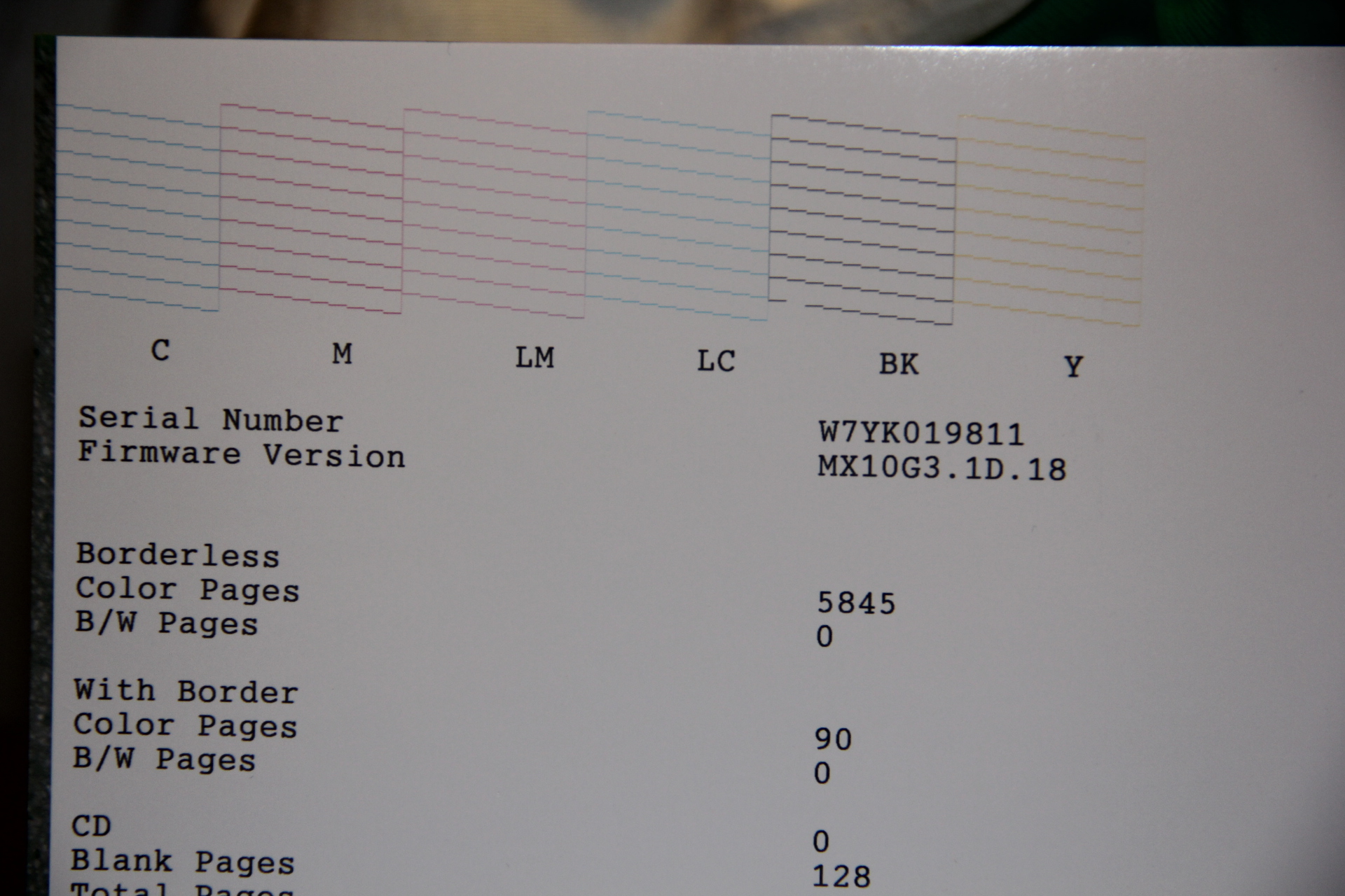

Сегодня появилась проблемка с черной дюзой и никакие очистки не помогают (через Принтхэлп от легкой до самой мощной).
Фильтра очищены, демпферы заполнены, а есть то, что есть. Картинки прилагаю. Где еще покопаться?
L805 - борьба продолжается полосатость

Привет. Попробуй ещё сделать бутерброт. А частыми прочистками не увлекайся (особенно как сам писал мощной прочисткой) можешь повредить печатывающую головку (получить разгерметизацию). Тогда головке придёт хана (только останется её выбросить. И после прочитски дай принтеру хотя бы часа 3-4 (НО лучше сутки) отдохнуть чтоб вышел воздух с чернил и потом сделать тесты в притхелпе.

ОМГ да сделай ты калибровку нормальную и отстань от этой одной дюзы.

Отсутствие одной чёрной дюзы,не страшно,если на фото полосы вертикальные, то либо грязная энкондерная лента, либо надо калибровать пг,и вообще в каком режиме печатали фото, наилучшее фото\, текст?

Я на P50 в таком случае делаю бутерброд, минут 5-10 Мистером мускулом (зеленым), потом 1 прочистку и все дюзы ок.

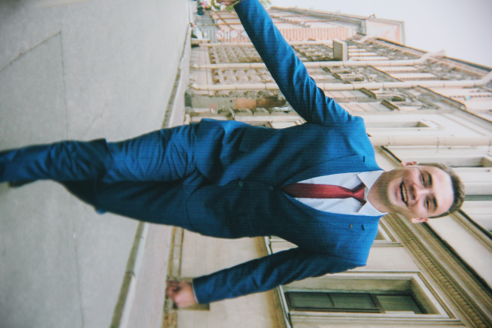

да кривоструят синие оттенки, пиджак весь полосатый, черный там вообще не при чем
такое чувство, что мужик на фотке напечатан в режиме текст

Уж не помню предысторию... Но по-моему, нужна замена чернил.
И я согласен с Романом. Одна дюза чёрного - это вообще фигня. Оно почти не влияет на печать.
НО! Есть универсальный рецепт. Любые повреждения головы нивелируются режимом "Наилучшее фото". Если не помогает, то это чернила плохие 100%
