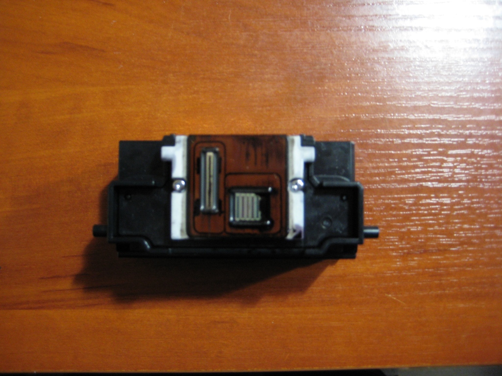

|    Сообщение #1 Отправлено 27 февраля 2017 - 09:45   roma_ka
здравствуйте уважаемые форумчане, подскажите пожалуйста, есть принтер canon ip3600, начал где-то месяц назад мазать бумагу черным цветом при печати, картриджи стоят родные, чернило заливаю WWM все время, принтер напечатал с 2013 года 3010 листов, прилагаю фото головки, на фото видно что подтекает черный фото картридж, думал картридж пропускает, поменял с синим, начало выступать чернило синего цвета, что может быть?

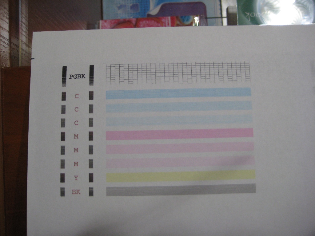

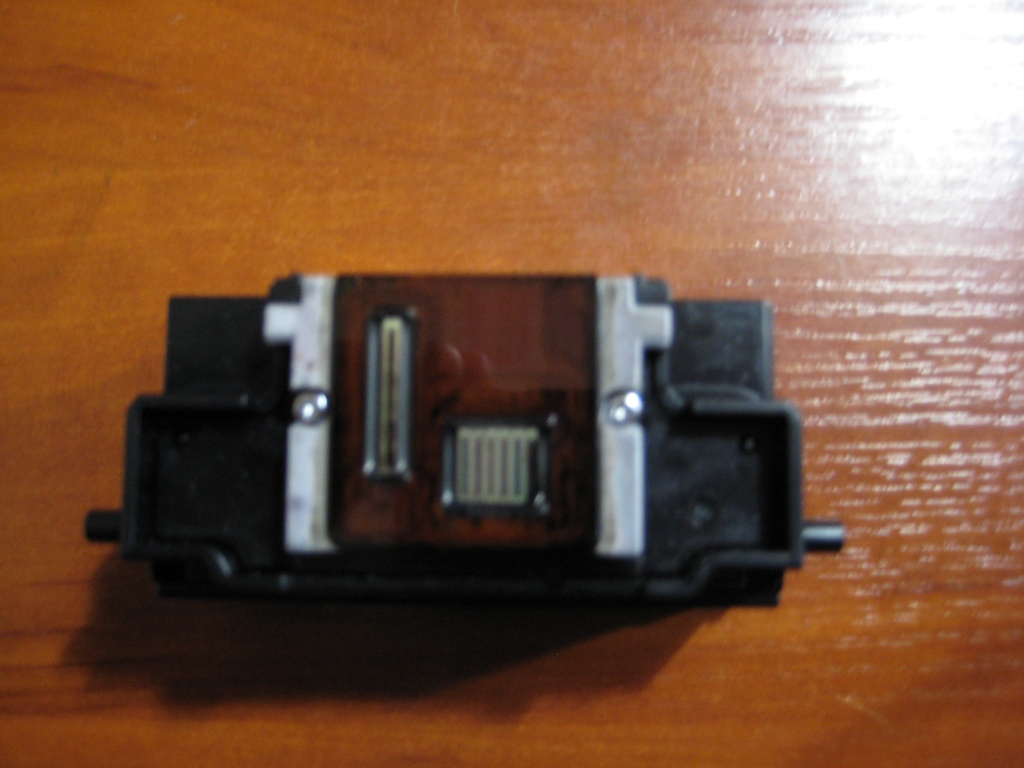

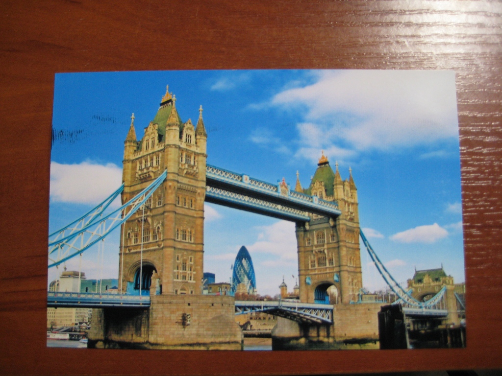

|    Сообщение #4 Отправлено 28 февраля 2017 - 09:09   roma_ka
выкладываю фото печатающей головки после ночи, фото теста дюз + фото на котором видны черные полоски при печати

|    Сообщение #5 Отправлено 28 февраля 2017 - 10:04   WWM
Просмотр сообщенияroma_ka сказал:
Получается, что он у Вас больше стоял, чем печатал.
Настоятельно рекомендовали бы сделать остановку и не продолжать печать, пока не приведете тест дюз в порядок, мыть голову.
Плохо видно детали, но черные каналы частично засохшие или повреждены (если Вы в таком состоянии печатали). Нельзя продолжать печать, если не все дюзы работают, это для термоструйной головки смертельно.

|    Сообщение #7 Отправлено 28 февраля 2017 - 12:00   WWM
повреждены дюзы черного цвета для печати фото
Начнем с того, что повреждены больше всего у Вас дюзы черного пигмента. При печати фото не используются.
А фоточерный тоже не идеал по состоянию на сегодня, но он как раз и нужен для печати фото.
При повреждении вытекать не будет, а наоборот - полосить.
Почему у Вас течет еще надо разобраться. Вы заправляете родные картриджи? Как? Целостность картриджа не должна быть нарушена, не должно появиться лишней вентиляции.

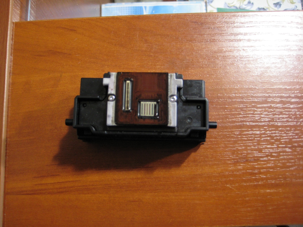

|    Сообщение #13 Отправлено 01 марта 2017 - 13:38   roma_ka
Промыл головку, сегодня купил перезаправляемые картриджи, поменял черный фото, получилось тоже самое: мажет бумагу и течет, вместе с картриджем поменял резиновое уплотнение, эффекта нету, смысла нести в сервис не вижу, вероятно дефект самой головки, еще осталось поменять черное чернило, может поможет
