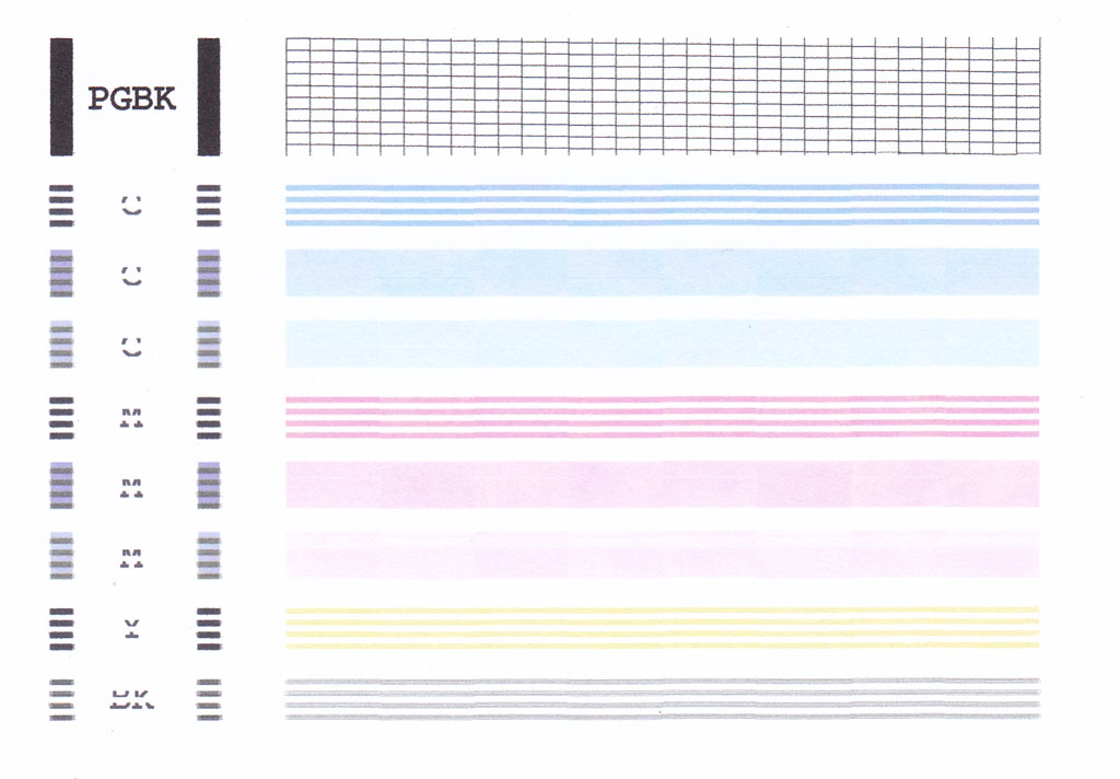

Здравствуйте, подарили принтер, был засохший, залил чернила, чистил дюзы, вроде всё вычистил, но осталась проблема с полосами,и не пойму в какую сторону теперь копать
Полистал форум, посмотрел картинки, не встретил подобной проблемы
На основных цветах, при тесте идут равномерные полосы, причем как я вижу одинаковые на каждом цвете, на полутонах этого нет
Внизу 3 плашки, вот так печатаются
При высоком качестве печати плашек, ситуация меняется в лучшую сторону, но всё равно равномерная полосатость видна
Спасибо за ответы

Извините, вот новый чистенький тест
На нём стояла СНПЧ уже, банки были почти полные, но в трубка и картриджах было сухо, я отсоединил СНПЧ чтоб не мешало, взял с него краски и позаливал в картриджи, естественно как положено - водянки 4 базовых и пигмент
Голову не мочил так-как она в принципе сама почистилась с помощью глубокой и обычной очистки, раза с 8
мне кажется что тут проблема не в забитых дюзах, может конечно я и не прав, т.к. если бы они были забиты, то не было бы такой повторяющейся правильной периодичности в каждом цвете
плашки видны в первом сообщени, печатаются полосато
При установке высокого качества печати плашек, ситуация меняется в лучшую сторону, но всё равно равномерная полосатость видна
  • Прикрепленное изображение: Untitled-1.jpg

С цветными дюзами, Вы правы, вина не засорения. Проблема на электронном уровне, и это не лечится. А что за чернила у Вас? Бренд, код?
Просмотр сообщенияandruha_dp сказал:
Печатает каплями помельче и плотнее, поэтому полосы меньше видны. Но ни при каких настройках Вы не избавитесь от полос совсем.
Извините, выше ошибочно подумалось, что у Вас интегрированные картриджи 510/511. Там, действительно, было бы проще - купил цветной картридж и вперед. А на самом деле у Вас чернильницы 520/521, да? Тогда или новая голова, или печать черновиков. Жаль.
