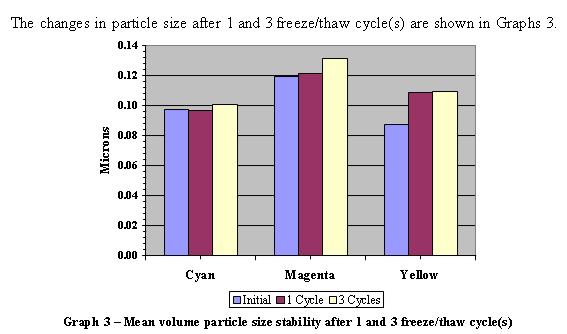

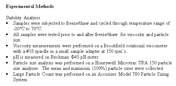

|    Сообщение #22 Отправлено 01 марта 2017 - 15:26   WWM
 Futureworld сказал:
А Вы проводили такой эксперимент со своими чернилами?
Естественно.
И не только с водянкой.
Пигментные даже отсылали в Англию для независимого теста. Вот выдержки из ихнего протокола тестирования
 Futureworld сказал:
сравнить свойства до и после(вязкость, плотность и т.д)?
как видите, даже размер частиц после трех циклов не сильно меняются.
