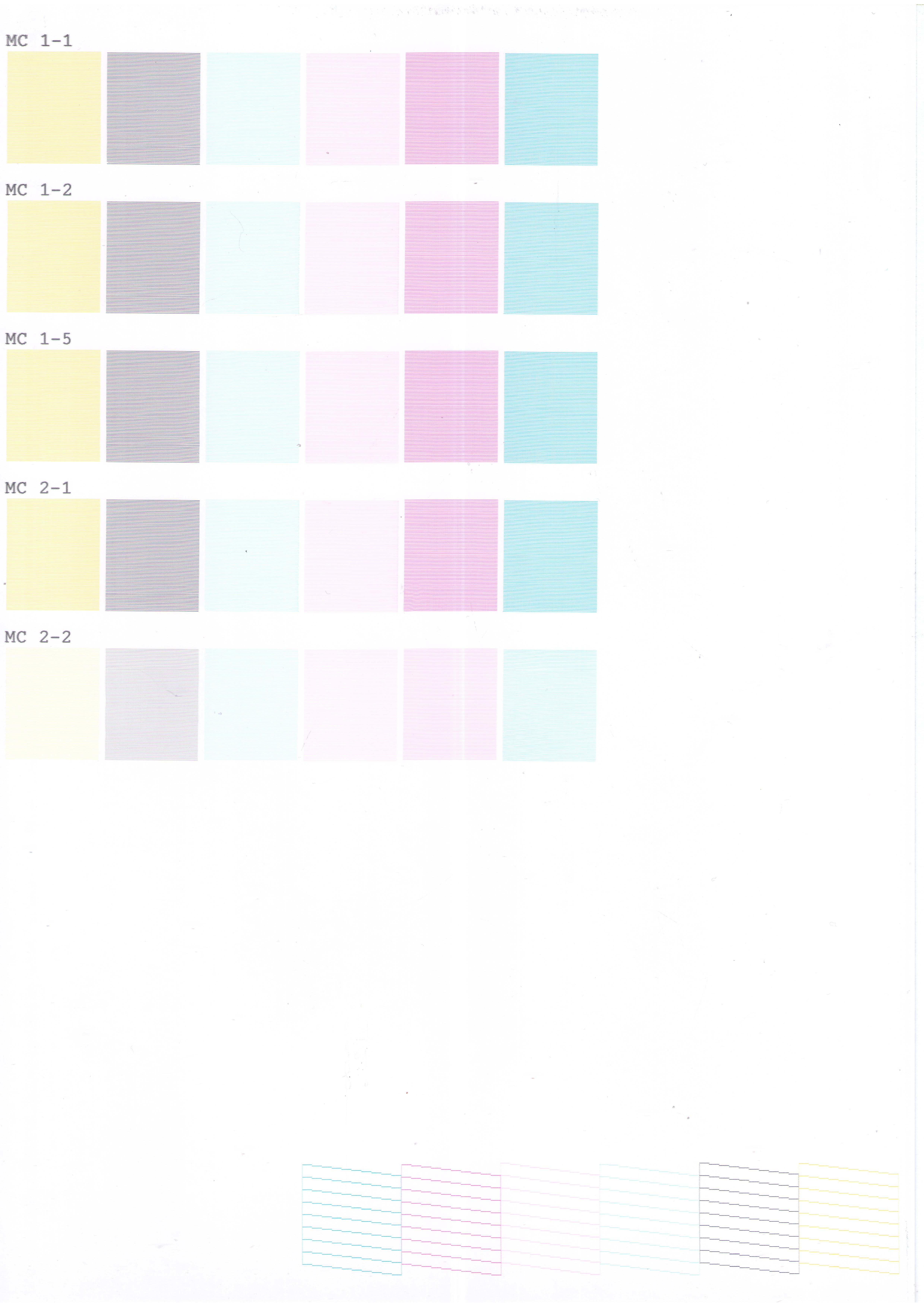

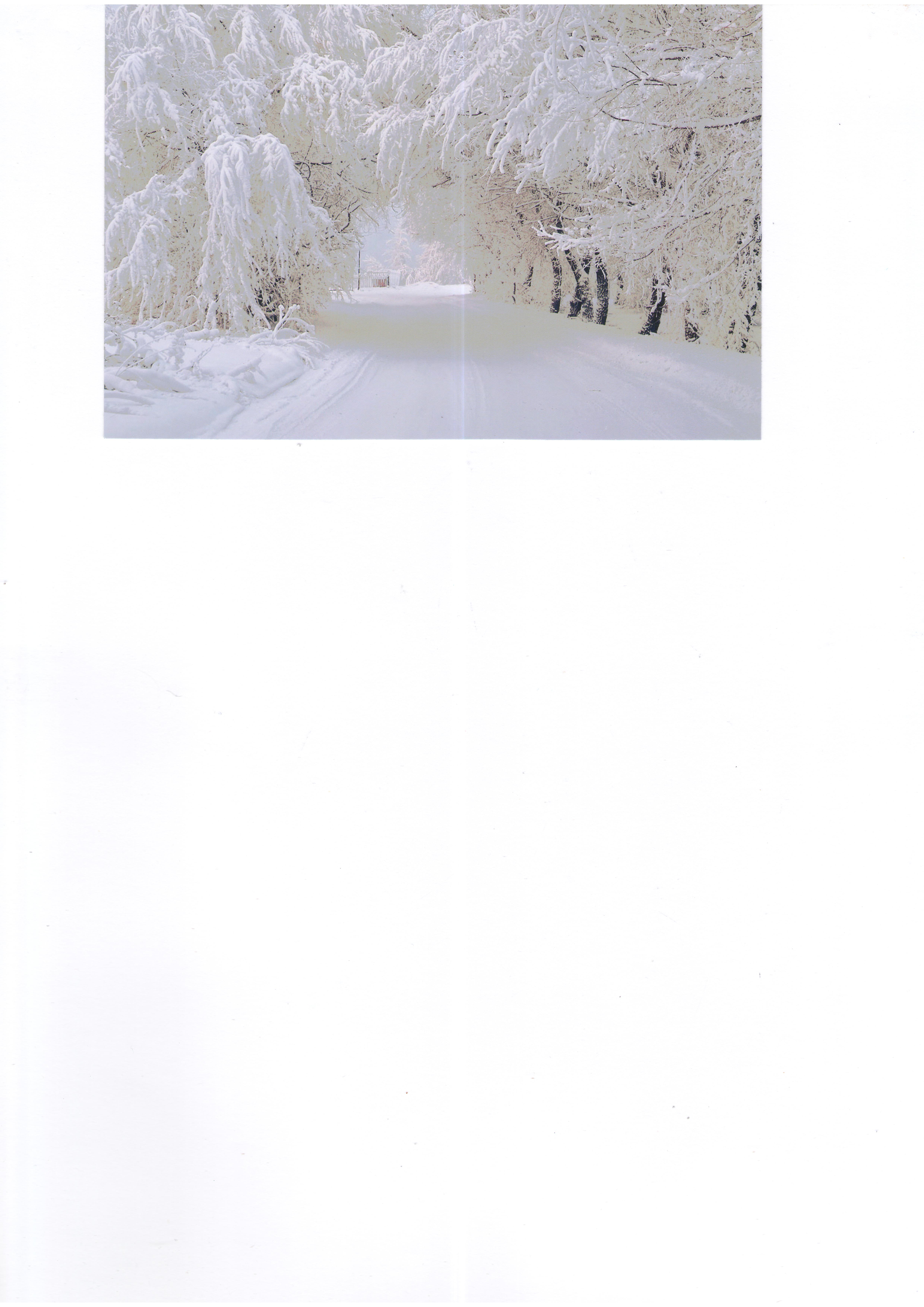

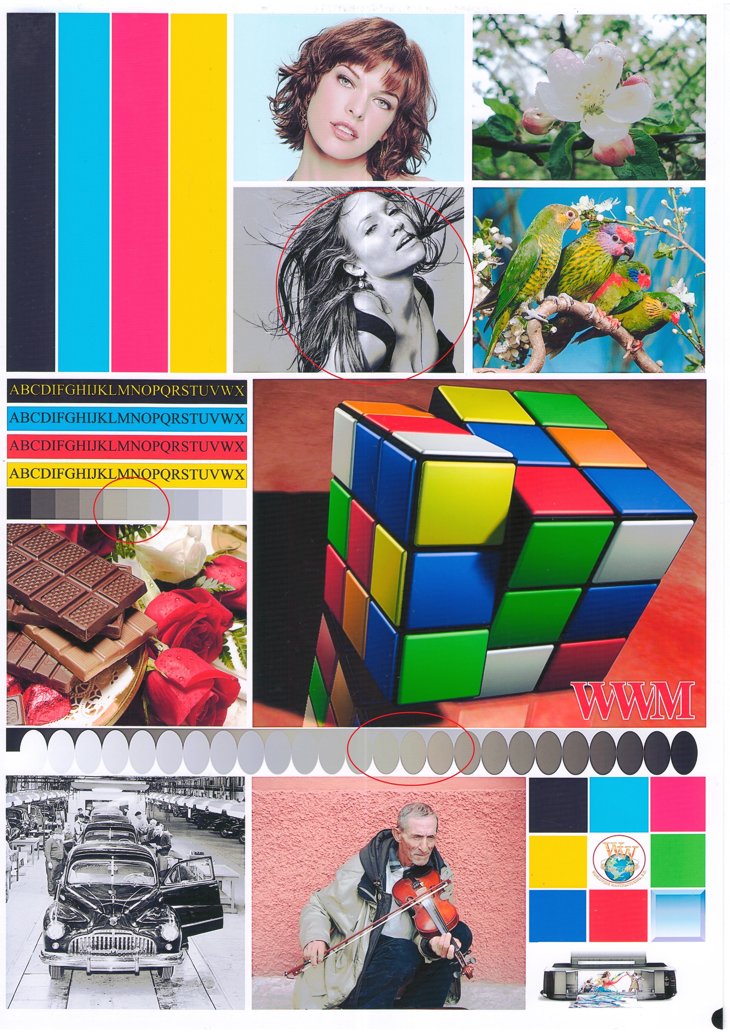

Собственно вот. Местами печатает желтый вместо серого. СНПЧ капсульная, чернила водные InkTek0010. Регулярно сбивается калибровка, поэтому печатаю не на высокой скорости, но это кажется не имеет отношения к делу. Буду признателен за ссылку или хотя бы за намек в какую сторону думать.
Белую полоску дает сканер.
T50 желтый вместо серого
столбец чёрных чернил вообще состоит из разноцветных полосок
Действительно странно, на тесте дюз внизу страницы чёрный вроде чёрный.
Расписывайте подробнее как так у Вас получается ))
И правила создания тем желательно изучить )) у меня в подписи ссылка.

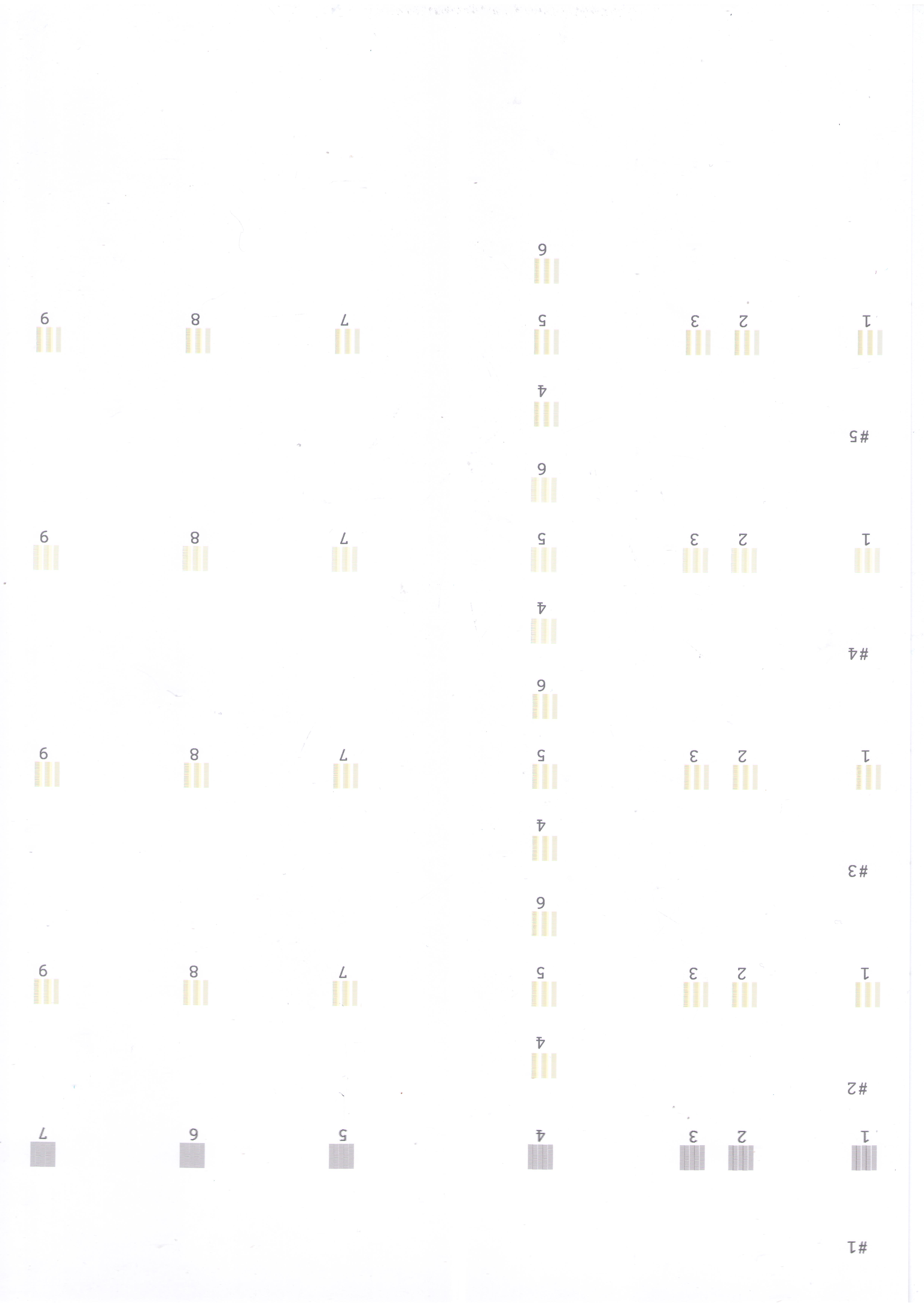

| Сообщение #4 Отправлено 24 февраля 2017 - 22:02
Судя по листу калибровки она далека от нормальной и сейчас, потому и печатает так.
Один раз попадался с подобным Р50, никакие чистки всего не помогали, калибровку сделать было невозможно.
Причина устранилась только после инициализации EEPROM принтера из АР.

товарищу надо мыть светлокрасный и светлосиний каналы + поменять чернила на свежие ! а заодно посмотреть картриджи соответствующие в СПНЧ на предмет проходимости чернил через фильтры ! Ну видно же проблему на тесте дюз !

Kum2010, И что,последние семь лет на СНПЧ печатал ч/б высокий ключ прямо из семерки,восьмерки,десятки из ИЗИ восхитительно - а тут вдруг "х ренакс", и все пожелтело?
Чтобы хоть как-то прояснить вопросы спецов попробуйте перевести файл в грейскейл и,поскольку замечена разная плотность треков в Принтхелп,снимите галку высокая скорость.
Ну а после выполнения всех рекомендаций по промывке чернильного тракта и полной замены чернил
попробуйте просто сделать нормальный профиль (для нежных переходов в высоком ключе можно даже в режиме Цветокорреция-те ICM без галки)

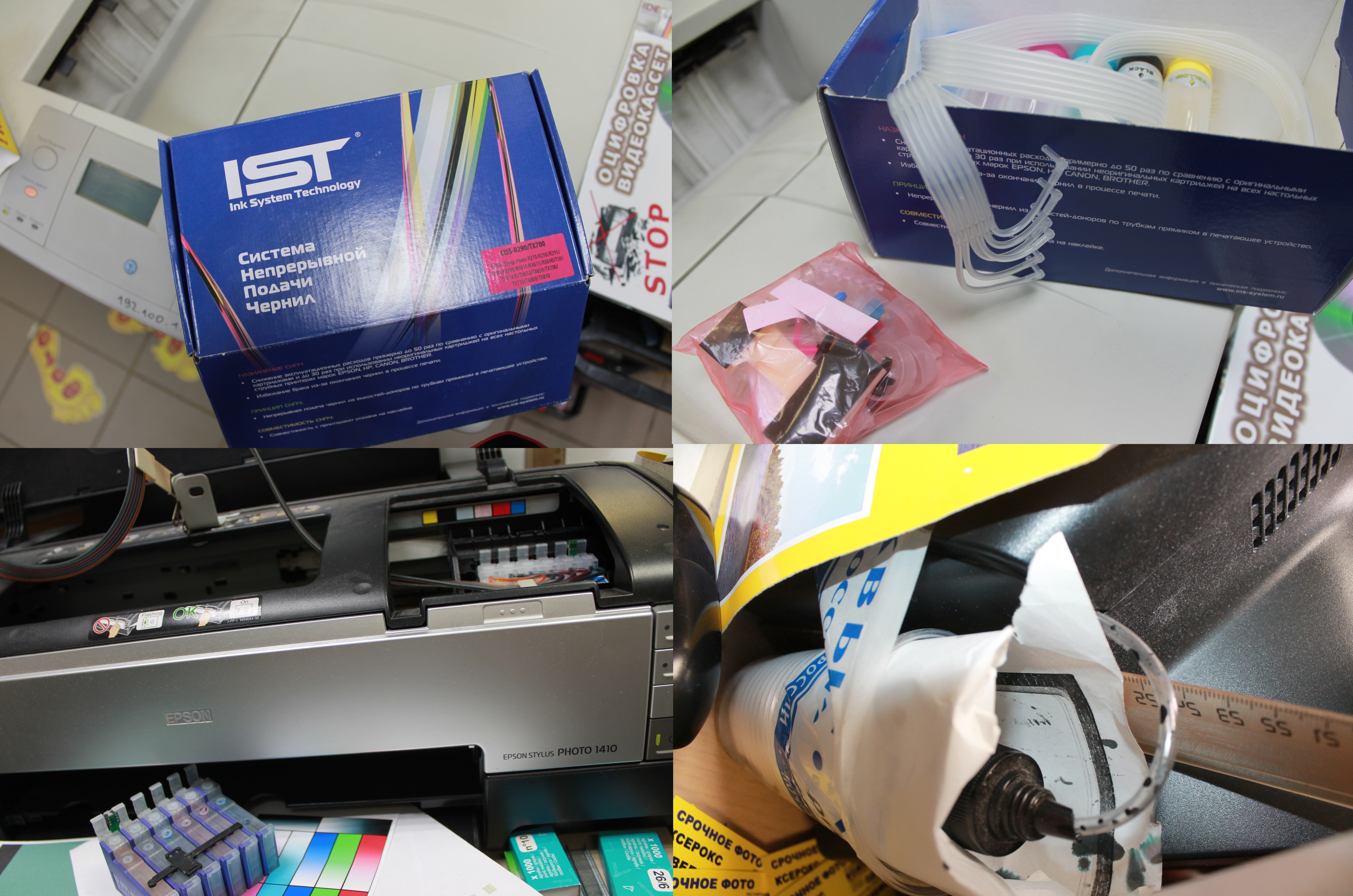

высылаю картинку. впечатлительным отойти от экрана. принтеры с спнч. ноу хау) ничего не задевает, не мешает. работают как лошади по 12 часов.
сегодня печатала

Kum2010, судя по виду - вам надо делать тотальную калибровку из сервисной программы ( цветное изображение не двоит ?
А насчёт серого - то надо пробовать профилировать .

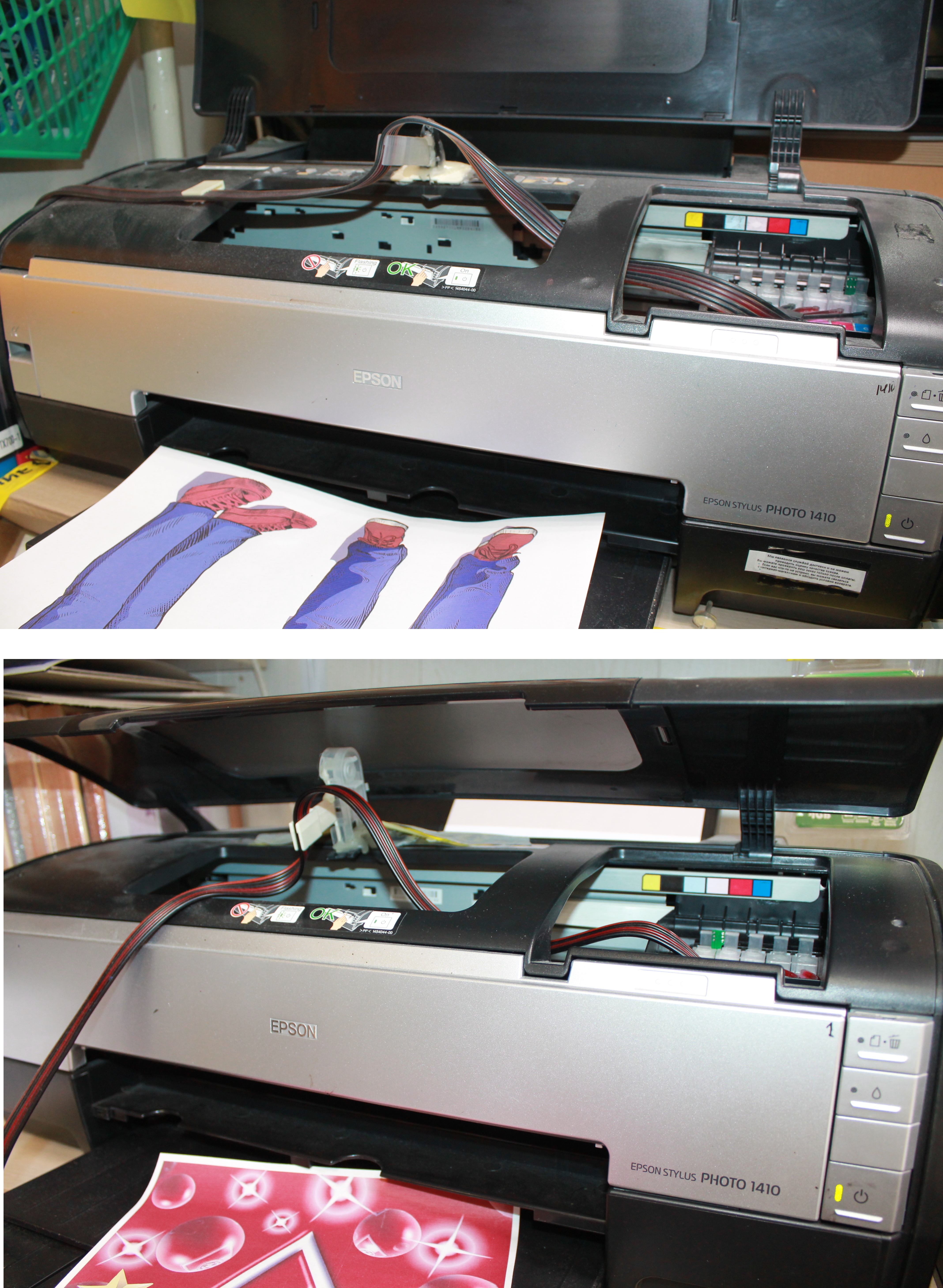

спнч знала, трубки мешались внутри, при печати а3 без полей была проблема. я трубки подняла-так никто не делает, не видела. я придумала). спнч менять 10 мин, везде на форумах страсти рассказывают, типа картриджи не видят потом и и др. ерунда, 10 мин и нет проблем

Они всегда мешаются после установки криворукими и не только на А3 аппаратах ...
не может такого быть, чтобы трубки спнч были внутри, установлены супер пупер профессионалом, и чтобы принтер безперебойно работал. да не может этого быть! даже не доказывайте! со временем, даже небольшая вибрация приводит к тому,что появляется либо чернильная пыль, либо двоение рисунка. люди! памперсы и трубки выведите наружу - и принтеры станут неубиваемые. не благодарите. вот, секрет открыла, больше на форуме людей не будет. :)
| Сообщение #16 Отправлено 26 февраля 2017 - 18:12
Очень может быть ! Наглядный пример : принтеры Epson PRO и Canon IPF , у которых картриджи де факто как бы ёмкости СНПЧ , из которых чернила подаются по "трубкам" , проложенным внутри принтера к ПГ . При этом трубки проложены внутри и ничему не мешают !
Это Ваше самое глубокое заблуждение. Особенно для А3 аппаратов - микропрочистки никуда не делись после 12 проходов каретки и после пары сбросов счетчика по переполнению внутри принтера будет болото. И при печати без полей та же история. Так что вывод трубочек это больше так для самоуспокоения.
Очень может быть, просто Вам не везло с установщиками. На 1410 устанавливается/укладывается шлейф по подобию L800 и принтер работает нормально и вид у него остается цивильный а не эта порнография как у Вас на фото.

какое болото? что-то не то сказали... через PrintHelp скидываю памперсы, при очистке все в выводимую тару стекает, если обратная сторона фоток печкается- влажными салфетками пройтись по полю. не вводите в заблуждение остальных. да, краска капает, но она засыхает и не портит фоток. бред. высылаю 3 разных принтера, которые идеально печатают более 5 лет. я прям как личное оскорбление это воспринимаю)
я их не замуж отдаю, порнография, как Вы выразились, я про то как сделать их бесмертными.

замена спнч-5 мин. сейчас попробовала
то, что на фото-800 руб комплект, хоть комплект и не нужен, отдельно картриджи нормальные мне не встречались
отсоединяю трубочки, вставляю в новые картриджи, делаю 5-6 прокачек чернил (не прочисток, а прокачек)
и все...
да, эстетическое удовольствие от вида принтера получать не будете, но работать он будет бесперебойно
и все...
