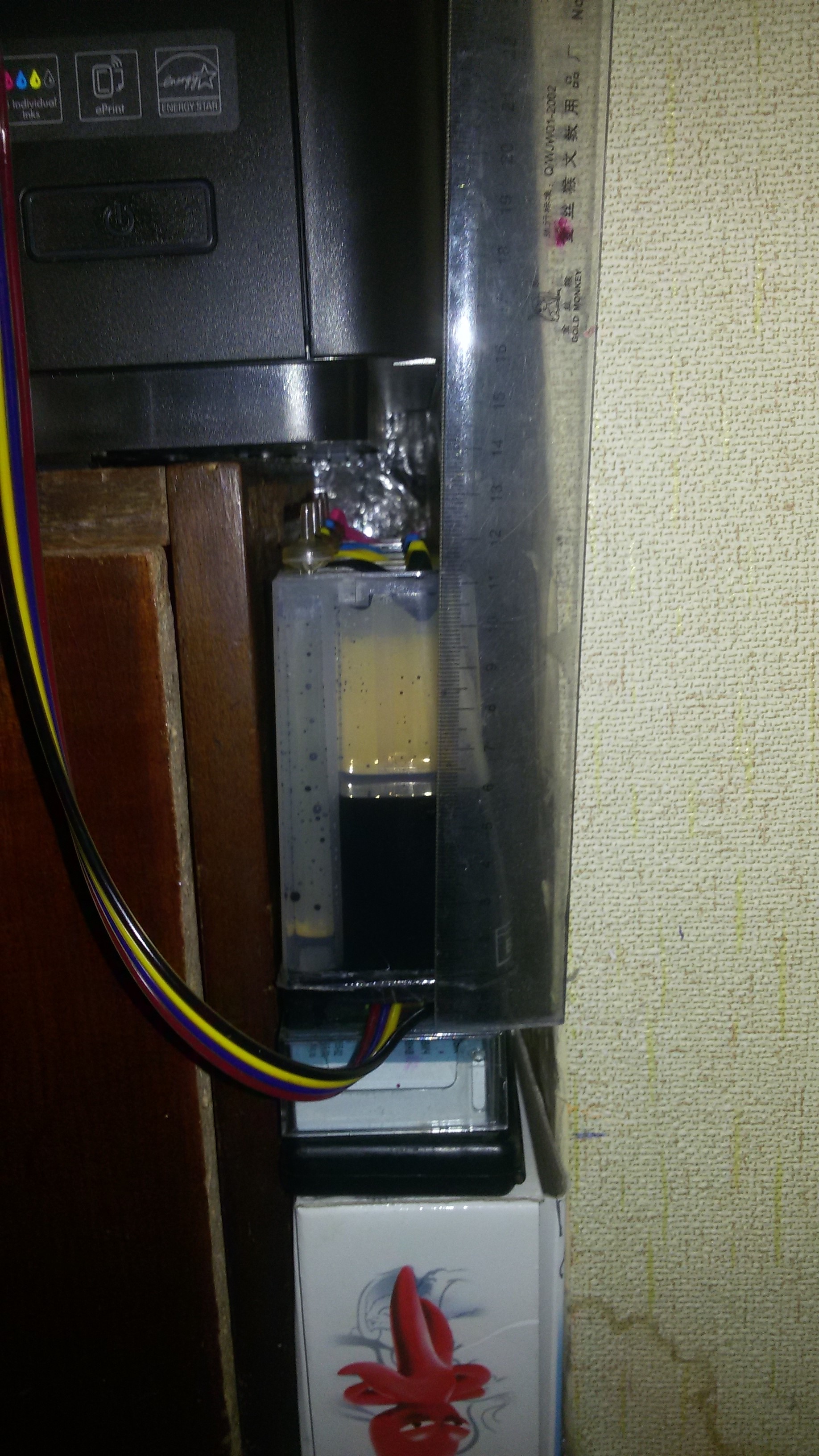

Опытным путем, после отпечатки около 1000 листов, уточнил баланс и он оказался -14см ниже основания принтера (изначально -19).
Это минимально допустимый уровень при котором (на данный момент) происходит нормальная печать, а не льется через дюзы.
Устанавливал баланс запустив шарик воздуха в шлейф. А также ориентируясь на нормальную печать, чтобы не лилось из головки при печати.
Во время печати чернила тянет и с отметки -19 (как было изначально), но во время простоя - потихоньку сливало назад. За 500 страниц чернила ушли из картриджей, видимого изменения уровня в донорах не было.
Сейчас поставил -14см, шарик воздуха тянет по шлейфу внутрь картриджей, во и во время печати и во время простоя. Отпечатал еще 500 листов - уровень в донорах понижается, воздушная прослойка в картриджах минимальная.
Если поднять доноры чуть выше - начинает лить из сопел на бумагу.
Теперь сам запутался, или картриджи "приработались" и баланс изменился, или изначально я его занизил и в принципе можно было ограничится -14см от уровня основания принтера.
Дальнейшее наблюдение прояснит. Одного не пойму, если судить по видео из Ютуба то аналогичные решения работают при установке доноров рядом с принтером, у меня же требует большего разрежения.

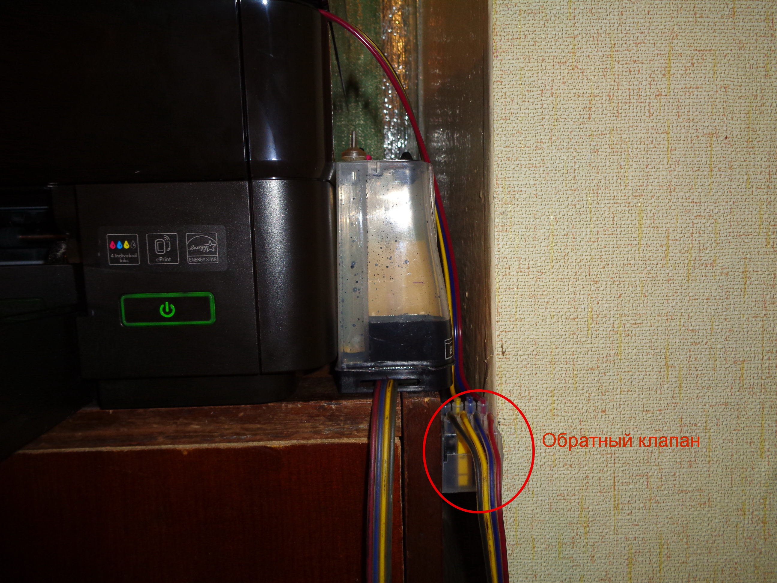

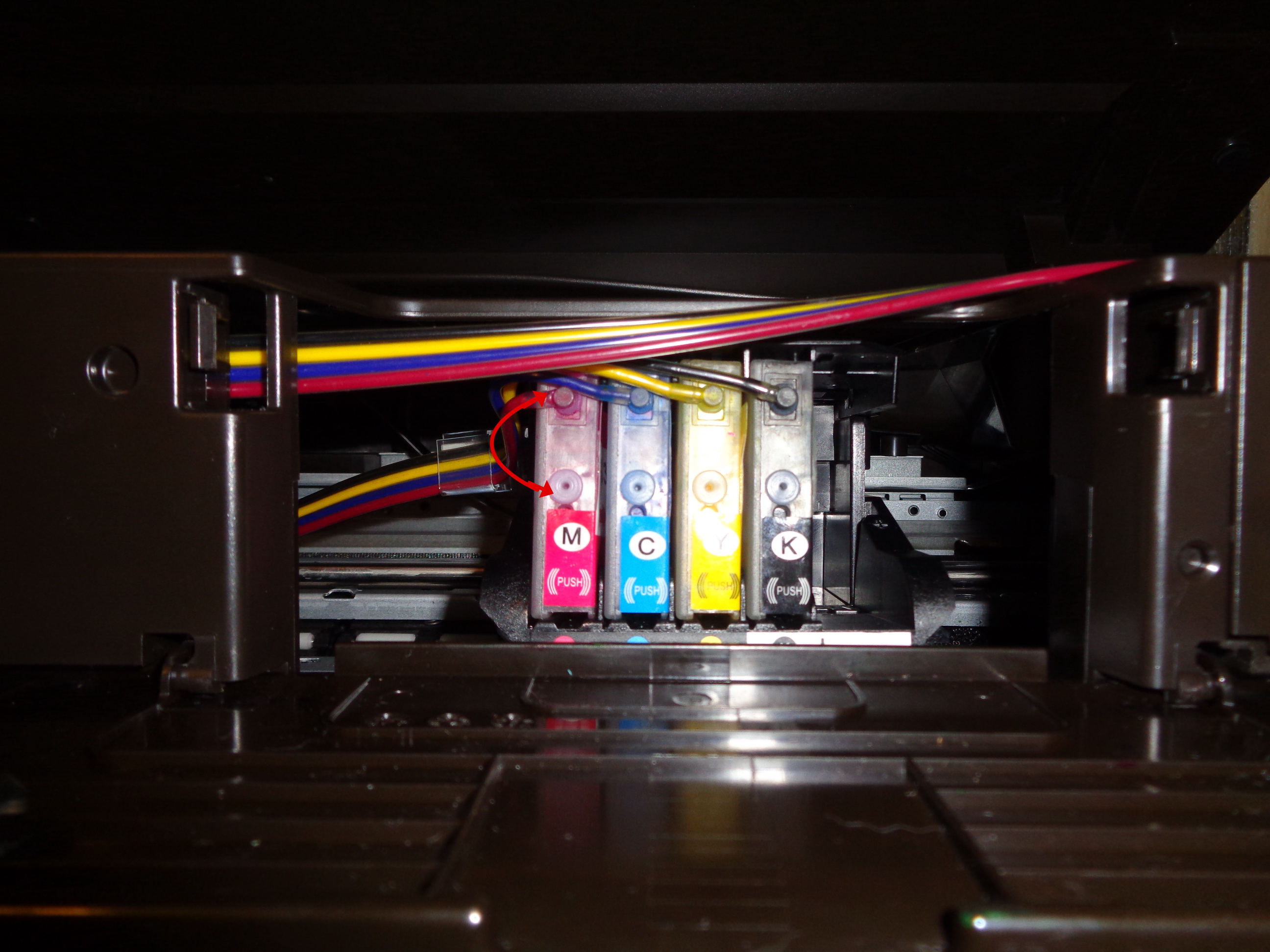

Итак. Мой вариант решения сложившейся ситуации. Применимо к моему типу картриджей.
1. Полностью заправляем картриджи (например как в стандартной инструкции) шприц в верхнее отверстие, шлейф от доноров в нижнее.
2. Меняем местами вход донора в картридж и заправочную заглушку (см. рис. 1). Чем достигается "эффект скапывания" ©romanM
3. На разрыв шлейфа снаружи принтера ставим обратные клапана (может можно было и без них, но уже были заказаны), чтобы не было оттока т.к. изначально отверстие к которому я подключил доноры было предназначено для прокачки картриджей и естественно не имеет обратного клапана (и это очень хорошо иначе ничего бы не получилось:)
Итого: доноры поднял на отметку подошвы принтера, печатает и ничего не льет на бумагу. Оттока назад нет. Поскольку гидравлическая цепь разомкнута, то обратным клапанам необходимо удержать только чернила в трубке, что облегчает им задачу. Если даже и будет, то сможет вытянуть только то, что в трубке, нужны более длительные наблюдения. Однако пока я оттока, даже минимального, (в трубках шлейфа) не заметил.
Отдельное спасибо romanM и WWM которые в соседней теме поделились своим опытом и фотоматериалами с устройством картриджей и других решений чем привели меня к решению.
ЗЫ: помпа таки скорее всего не при чем, romanM Вы правы. Я пришел к выводу (на данном этапе:)), что выливание на бумагу через дюзы происходило не из-за чрезмерной производительности помпы, как я полагал ранее, а из-за инерционности, сравнительно, большого объема чернил соединенного единой цепью картридж-шлейф-донор.
ЗЗЫ: Пришло в голову, может китайцы картриджи сделали, но инструкцию написали не те китайцы, что ее разрабатывали, и просто нужно шлейф от доноров в верхнее отверстие?:)
