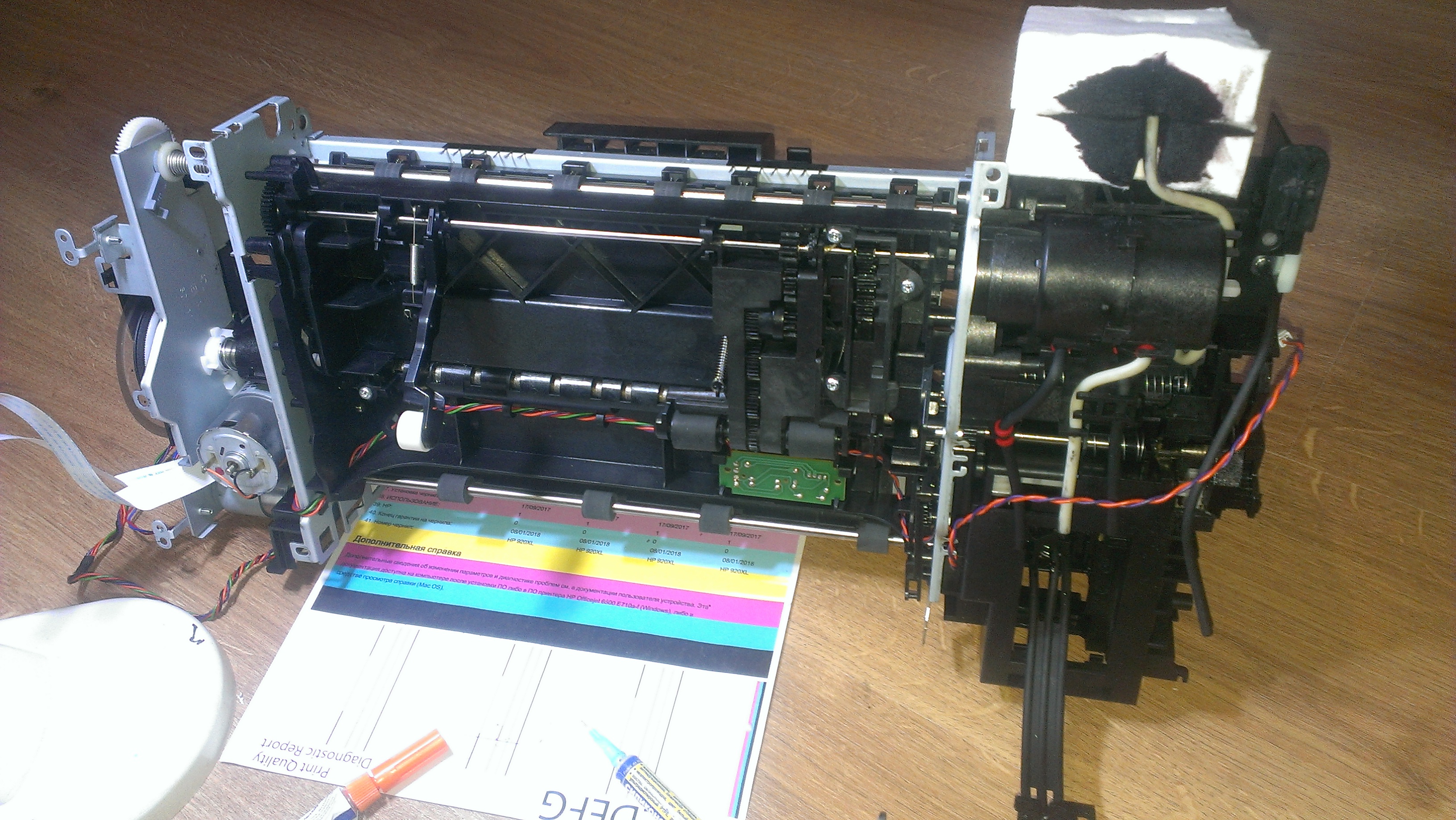

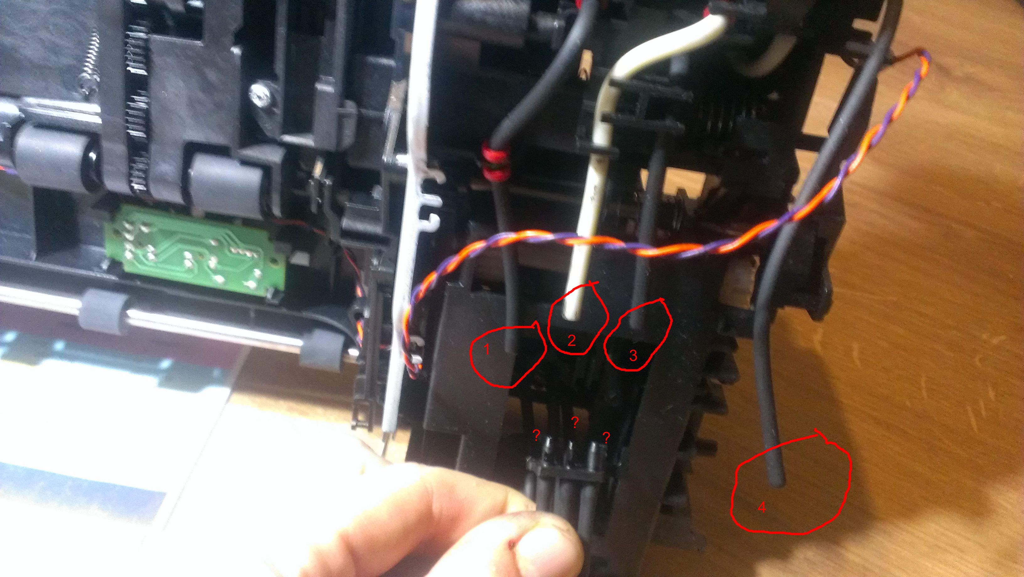

Добрый день! Возникла проблема: Разобрал МФУ HP OJ 6500 (E710a) для замены шестеренки. Шестерню заменил - но при выемки принтерного модуля отсоединились резиновые трубочки для отвода лишних чернил. От чистящей коретки приходят три скрепленные черные трубочки а к насосу идут 4 (3 черных одна серая). Что куда втыкать? Кто разбирал сей или похожий девайс может подскажет что как? Заранее спасибо!
Фото1.Общий план:
Фото2.В руке скрепленные а сверху отсоединенные
HP6500A.Проблема с подключением трубок отвода чернил.

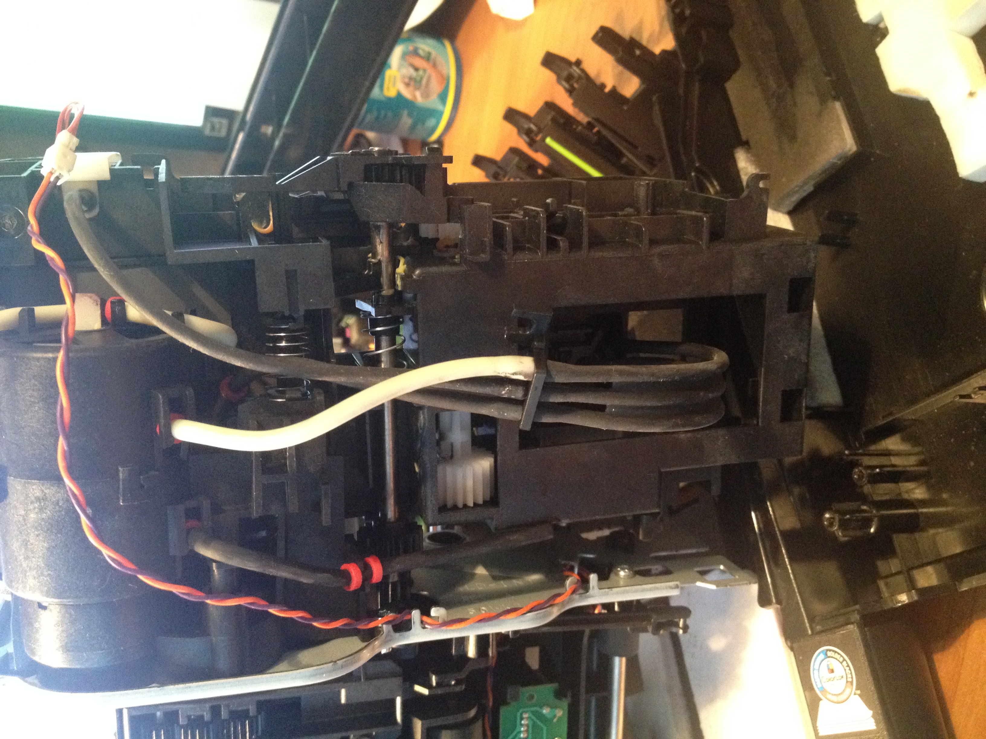

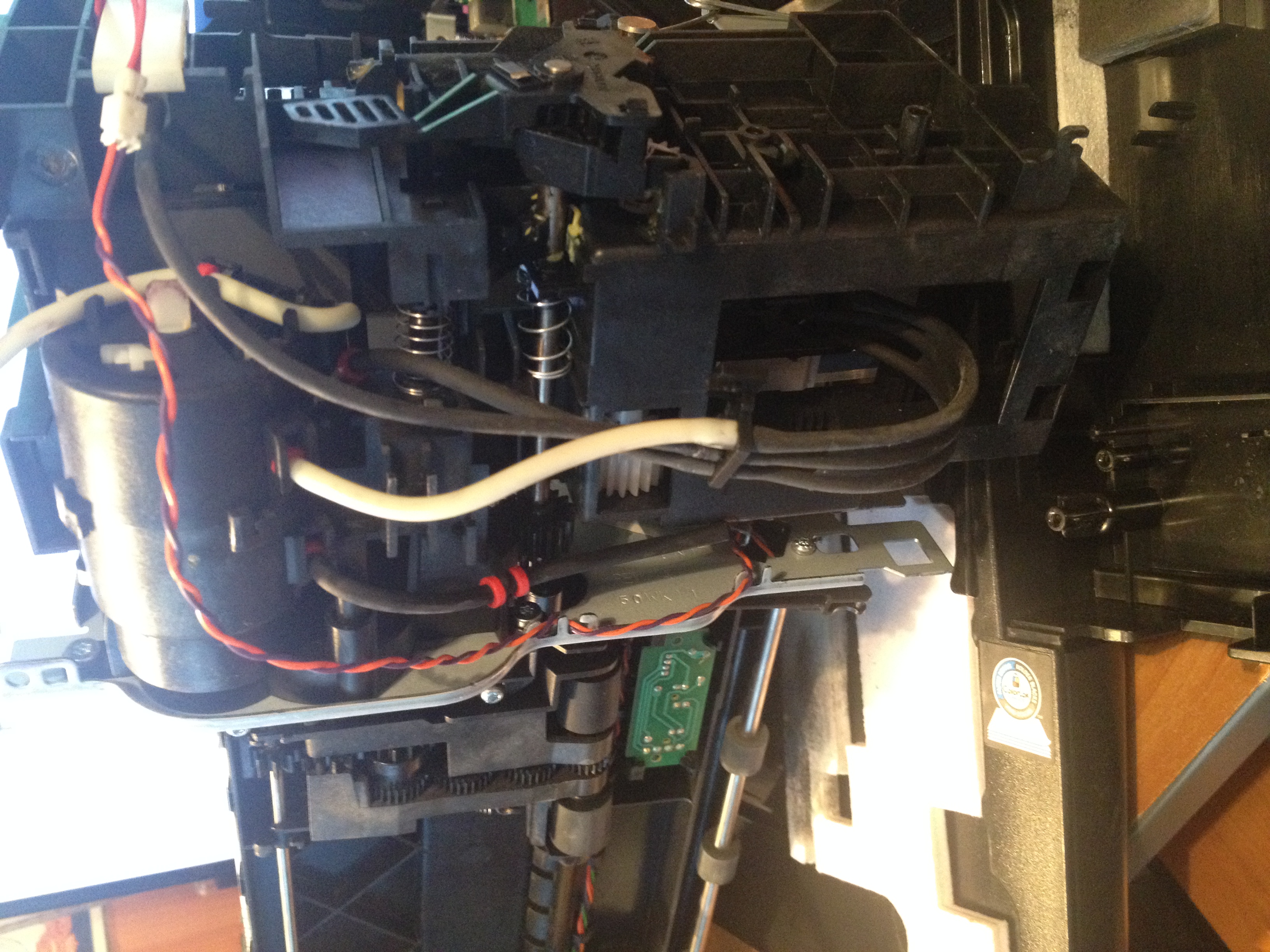

| Сообщение #2 Отправлено 23 февраля 2017 - 14:35
Держи фото. Я правда не знаю как ты будешь потом прикручивать соединительную муфту на место. Я 2 дня колупался. Удачи.
ещё вопрос: где брал шестерёнки, и не осталось ли у тебя запасных?
трубочка под номером один никуда не крепиться. Она опускается в специальный вырез в "Памперсе"и сверху накрывается другим "памперсом". Для этого в верхнем слое есть специальная прорезь.
