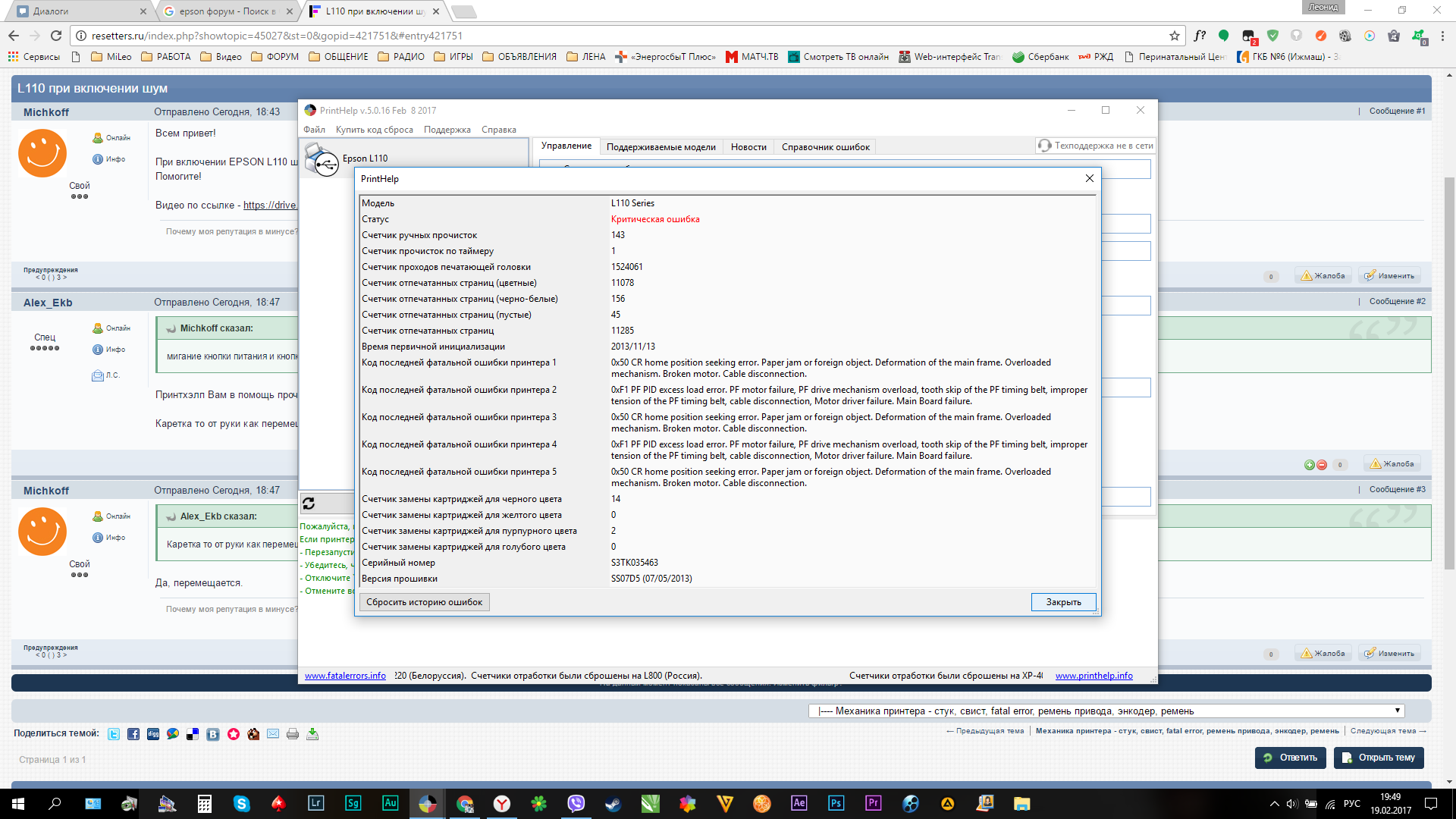

Принтхэлп Вам в помощь прочитать код ошибки тогда можно что-то попытаться понять.
  • Прикрепленное изображение: angle_1.png

|    Сообщение #4 Отправлено 19 февраля 2017 - 17:56   Alex_Ekb
По видео ничего не понять, механику смотрите, мотор подачи бумаги тоже крутится? Смотрите слушайте в каком месте трещит, может что-то мешает перемещаться.

|    Сообщение #6 Отправлено 20 февраля 2017 - 14:45   Freeman Pro.
Как же не видно? PF двигатель начинает вращаться, после чего ошибка. Принтер не видит вращается ли двигатель. Смотрите работает ли оптопара энкодерного диска(может залита). И сам диск осмотрите. Только смотрите у него диск та из пластика жесткого с прорезями, как бы не сломать.
