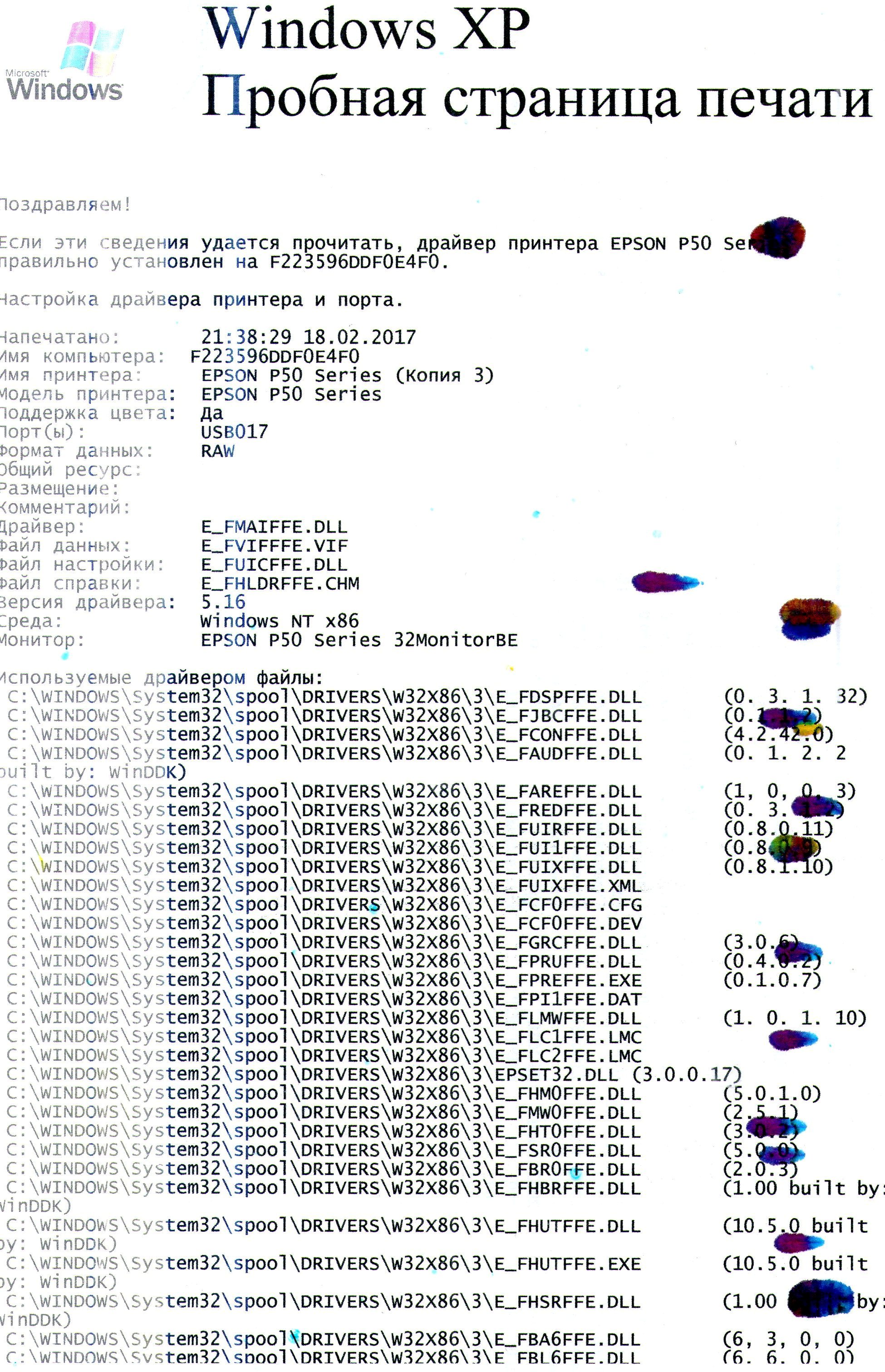

Epson P50 проблемы печати Капли краски на листе
| Сообщение #2 Отправлено 18 февраля 2017 - 20:17
Краска вытекает из ПГ на бумагу.
Похожая картина, когда заправочные отверстия в картриджах открыты.

| Сообщение #3 Отправлено 19 февраля 2017 - 13:21
Или заправочные отверстия надо закрыть или клапаны картриджей сломаны
| Сообщение #4 Отправлено 19 февраля 2017 - 13:47
"Краска вытекает из ПГ на бумагу.
Похожая картина, когда заправочные отверстия в картриджах открыты." - Заправочные закрыты. Картриджи новые.
| Сообщение #5 Отправлено 19 февраля 2017 - 15:33
Значит такие картриджи. Перелив на ПЗК - частое явление. Если печатаете много ставьте СНПЧ.

| Сообщение #7 Отправлено 21 февраля 2017 - 01:03
Можно закрыть тему. Опустил ниже уровня принтера емкость сброса отработанных чернил, все нормализовалось. Всем спасибо!!!
