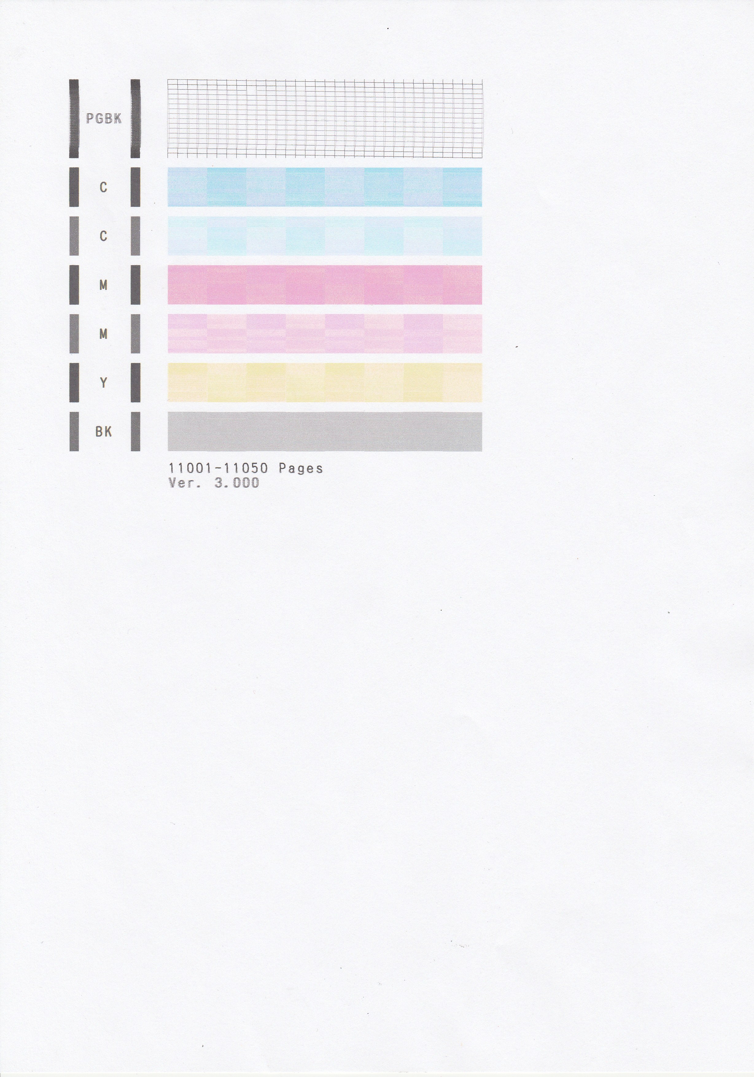

| Сообщение #4 Отправлено 27 октября 2017 - 23:39
Такая же проблема с чёрным пигментом, уже не знаю что делать, голову менять? Чернила OCP.
| Сообщение #5 Отправлено 28 октября 2017 - 00:12
Или менять голову, или принтер, или не выбирать в настройках обычную бумагу, а выбирать матовую бумагу, будет печатать фоточёрным.
| Сообщение #6 Отправлено 28 октября 2017 - 08:51
demon107
Какое устройство, какие картриджи, какие номера чернил, как давно вскрыты, и тест дюз - если не сложно,хотелось бы увидеть.
