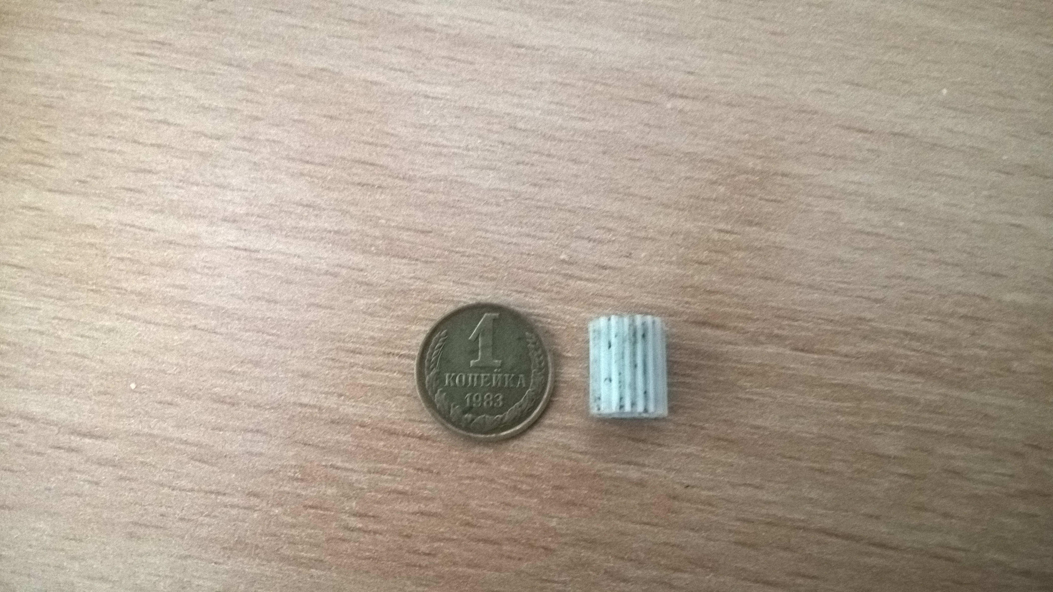

Струйный принтер Epson stilus t27 развалилась шестерня мотора подачи бумаги (по каталогу 1436876 SPUR GEAR,13.5 фото прикреплено)
Где в Москве или РФ можно заказать такую шестерню? заранее спасибо за ответ.

Google выдает много результатов по партномему, где можно приобрести. Теоретически можно. На практике скорее всего вряди ли где-то она есть, т.к. аппарат старый и дешевый, запчасти наверняка на него давно не делают.
Ваш выход:
1. Искать на барахолках типа Avito - покупаете мертвый аппарат на запчасти.
2. Заказываете печать на 3D принтере

Я б подарил, но далеко. Подходит от аппаратов С79, С91, СХ4300, Т26 и других аналогичных забугорных. Менять лучше вместе с двигателем, чтобы напрессовку на вал не нарушить, а то иногда потом прокручивается.
