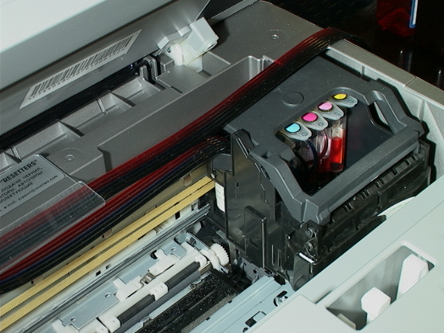

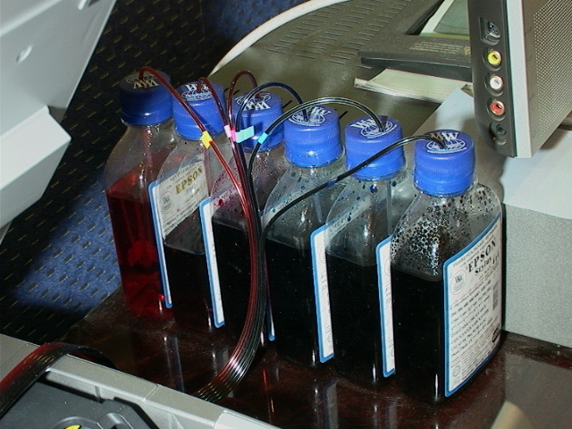

|    Сообщение #3 Отправлено 18 июня 2006 - 20:24   kristal
1.Выкладываю свои фото. Качество печати очень хорошее, не пачкает, а вот паралон грязный. тест дюз хороший. Советы по прокладке шлейфа мне не подходят т.к. противорячат инструкции СНПЧ от RESETTERS и требуют экспирементов в т.ч. дополнительных клипсов, там нет размеров отступов и др. - тренироваться на своем "дорогом" принтере нет желания. Поэтому и прошу уже окончательные решения (советы) не требующие риска.
2. Баночки на одном уровне с капсулами, такиеже баночки только пустые мне вложили с СНПЧ, а что есть лучше. Не могу догадаться как производится их замена, чтоб не разбирать капсулы или нужно подливать осторожно.
  • Прикрепленное изображение: post-2-1150655068.jpg

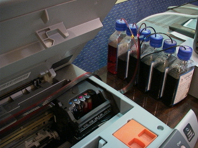

|    Сообщение #4 Отправлено 18 июня 2006 - 20:27   kristal
см фото
  • Прикрепленное изображение: post-2-1150655257.jpg

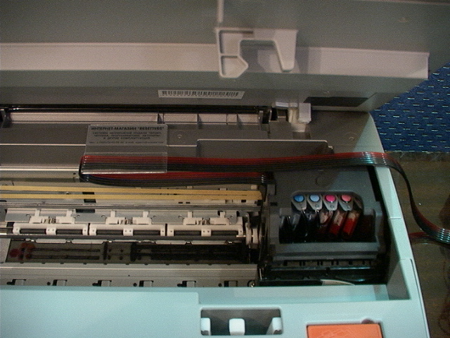

|    Сообщение #5 Отправлено 18 июня 2006 - 20:31   kristal
паралон
  • Прикрепленное изображение: post-2-1150661345.jpg

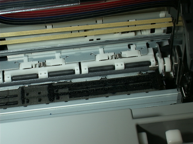

|    Сообщение #6 Отправлено 18 июня 2006 - 20:35   kristal
фото
  • Прикрепленное изображение: post-2-1150655741.jpg

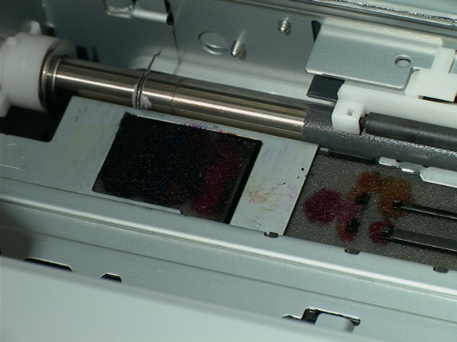

|    Сообщение #7 Отправлено 18 июня 2006 - 20:39   kristal
фото
  • Прикрепленное изображение: post-2-1150655954.jpg

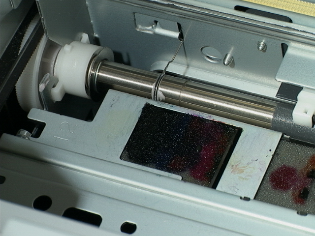

|    Сообщение #8 Отправлено 18 июня 2006 - 20:56   kristal
фото
  • Прикрепленное изображение: post-2-1150656983.jpg

|    Сообщение #10 Отправлено 18 июня 2006 - 22:24   Episode
Лайт мажетта убежала в принтер.
За ней побегут и остальные цвета.
Печатать он нормально не может, если с дюз текут чернила.
Прочти эту тему, или хотя бы начало темы.
Я бы заменил баночки на доноры со встроенной системой стабилизации.
Ведь упариться можно, постоянно подымая/опуская баночки. Не печать - а мучение.
А пока - опусти баночки на тот уровень, на который тебе подсказывает лайт мажетта, т.е. уровень чернил в бутылях не должен быть выше уровня дюз.
Можно и подливать, можно банку заменить, крышку оставить.
Но, головомойки....

|    Сообщение #12 Отправлено 20 июня 2006 - 00:17   Episode
Капу нужно всегда держать в чистоте.
Только на снимках у тебя ее не видно, но думаю, она залита чернилами.
Первый кусочек поролона залитый чернилами, можно вытащить и постирать, но он после пары листов будет таким же.
Второй участок с чернильными каплями есть не что иное как место, куда капала (а ведь не должна) лайт мажетта. В этом месте чернильного пятна быть не должно.
Далее - весь поролон по длинне принтера в чернилах - норма. Это последствия печати без полей.
Ну и в конце должна быть капа, аккурат под кареткой принтера. Наверняка вся в лайт мажетте.
Принтер в сервис тащить не нужно.
Достаточно выставить бутылочки так, чтобы уровень чернил в них был на пару см. ниже уровня выхода бумаги с принтера. И обязательно постоянно за этим следить, т.е. сначала опустить, потом постепенно, по мере расхода чернил - подымать.
При этом, они всегда будут на разной высоте, что добавляет кайфа в заморочки с установкой уровня. В ход идут пачки сигарет, игральные карты, CD, видео кассеты, пр. Довольно таки интересное занятие.
где взять доноры со встроенной системой стабилизации их же нет в магазине
:o :o :o :o А это что? В конце странички.
|    Сообщение #13 Отправлено 20 июня 2006 - 07:51   DNK
:D "Лайт мажетта" - это розовая краска, следы которой по всей поролоновой прокладке. Возможно, и капли на отпечатках бывают...
А вот поролон по всей длине принтера ВЕСЬ в чернилах быть не должен. Это последствия не печати без полей, а неоткалиброванности оптопары на каретке. Лечится Сервис-программой в АСЦ. При нормально откалиброванном принтере чернила там не появляются. Факт!
