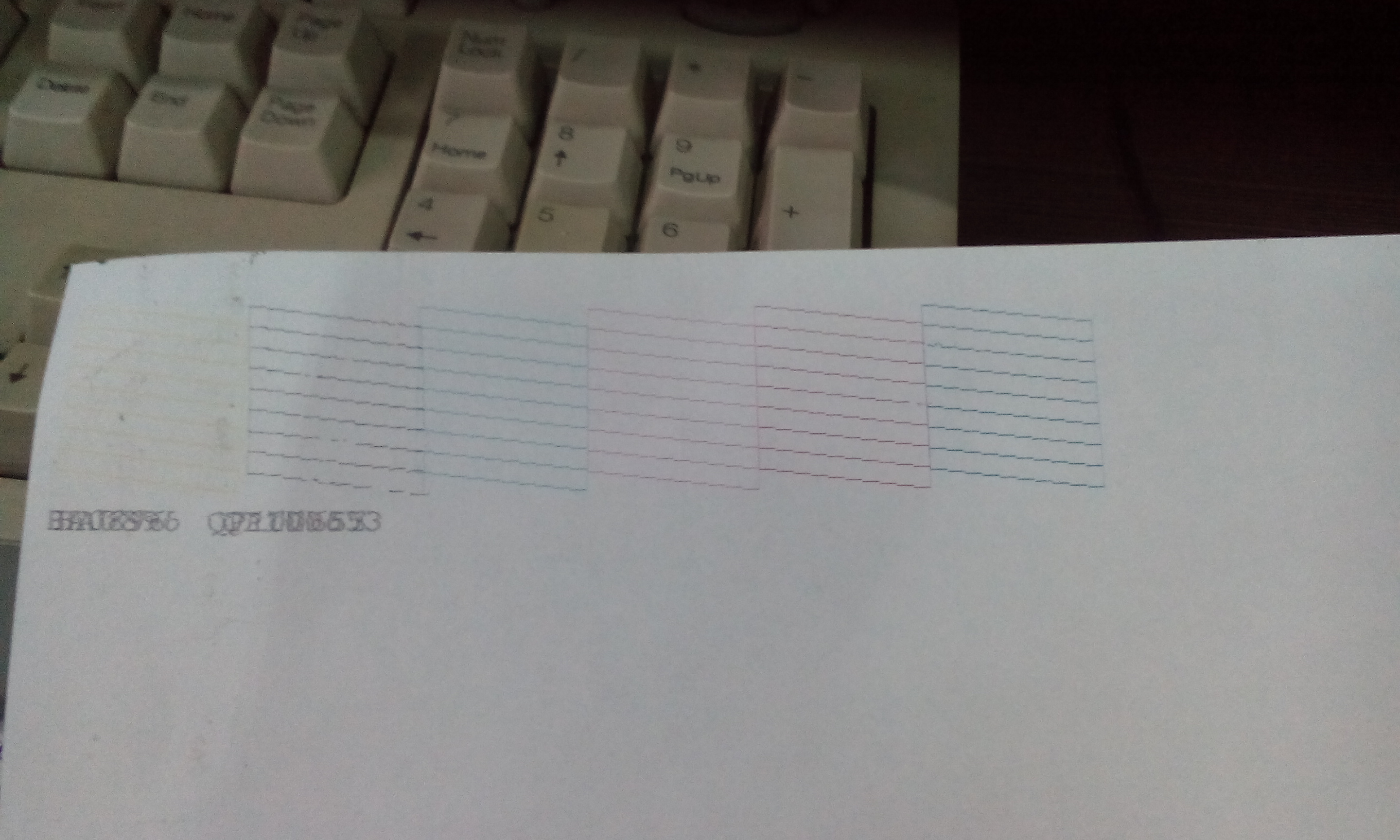

T50 проблема печатает текст двоиться чёрный дюз со смешением

Привет. Протри на всякий случай энкондерную ленту (которая находится над валом по которой бегает печатывающая головка). Только влажной тряпочкой смоченной в воде. У меня на работе бывали такие погрешности с принтером. На неё покрывается чернильный туман при печати. Посмотри ещё натяжение шлейфа СНПЧ (может натянут сильно-и головка бегает как бы с тормозами).
| Сообщение #9 Отправлено 17 февраля 2017 - 06:38
ленту протирал шлейф нормально не тянет ,настораживает то на фото плохо видно но чёрный дюз заходит на циан и левый правый бок волной идёт

СНПЧ у вас картриджная, или на капсулах?
Снимите картридж/капсулу и прокачайте чернила шприцом, 20-30 мл для картриджа и 10 для капсулы. Потом прочистка, отстой минут 30 и тест дюз.

| Сообщение #14 Отправлено 17 февраля 2017 - 18:34
Ну тогда только остаётся (выше товарищи писали) поменять чернила на свежие. И перед тем как поменять чернила промойте дистилированной водой картриджы. По ходу особенно чёрные чернила загустели. Так как при печати цветных фото в наилучшем качестве чёрные чернила мало тратятся.

| Сообщение #16 Отправлено 18 февраля 2017 - 05:45
gsn, спасибо сделал всё по вашему совету помогло ,наблюдается очень маленькое двоение но оно мизерное ,до этого текст выходил в обще не читаемый

| Сообщение #18 Отправлено 22 февраля 2017 - 19:46
у меня как то случай был с P50 и 1410 такая же проблема вышла.
Ведь как получается, дюзы значит он печатает не двоит (в том числе и черный), а вот текст двоится.
Может быть несколько причин и вот как все прояснить. Напечатайте текст в режиме "черновая печать" или "Draft" и пусть печать текста будет не очень сочная,это вам даст понять что именно с вашим принтером.
1) если в этом режиме текст не двоится - значит у вас слетела настойка ПГ. В режиме печати черновик принтер только один раз проходит кареткой по печати и поэтому текст не двоиться, а вот в других режимах - принтер печатает и ту сторону и обратно,и значит у вас не получается совместить печать при проходе каретки в левую сторону и потом обратно в правую сторону.
т.е в обратном движении каретка сбивается и наносит чернила не точно туда куда нужно. Лечится настройкой Adjustment program - Bi-D adjustment. Так я исправил проблему на Р50
2) во втором случае дело в чернилах и также может и в картридже.
на 1410 я полностью менял черный цвет в снпч, делал потом несколько прочисток чтобы чернила полностью поменялись и все равно ничего не помогало.
Потом я решил поменять картридж в снпч и принтер стал нормально печатать.
Написал основываясь на собственном опыте, если в чем то неправ, пусть знатоки поправят.
