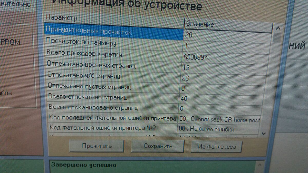

И вот тому пример. Как видите смешное кол-во листов - 40 шт, а вот проходов каретки более 6 миллионов! как такое может быть.
интересненько! а действительно - что за чудеса?
Если в ушатанный принтер влить eeprom от нулевого, то сбросятся все счетчики и ошибки, кроме числа проходов каретки. На приведенной картинке оно самое, реально принтер отпахал больше 60 тыс. листов.
