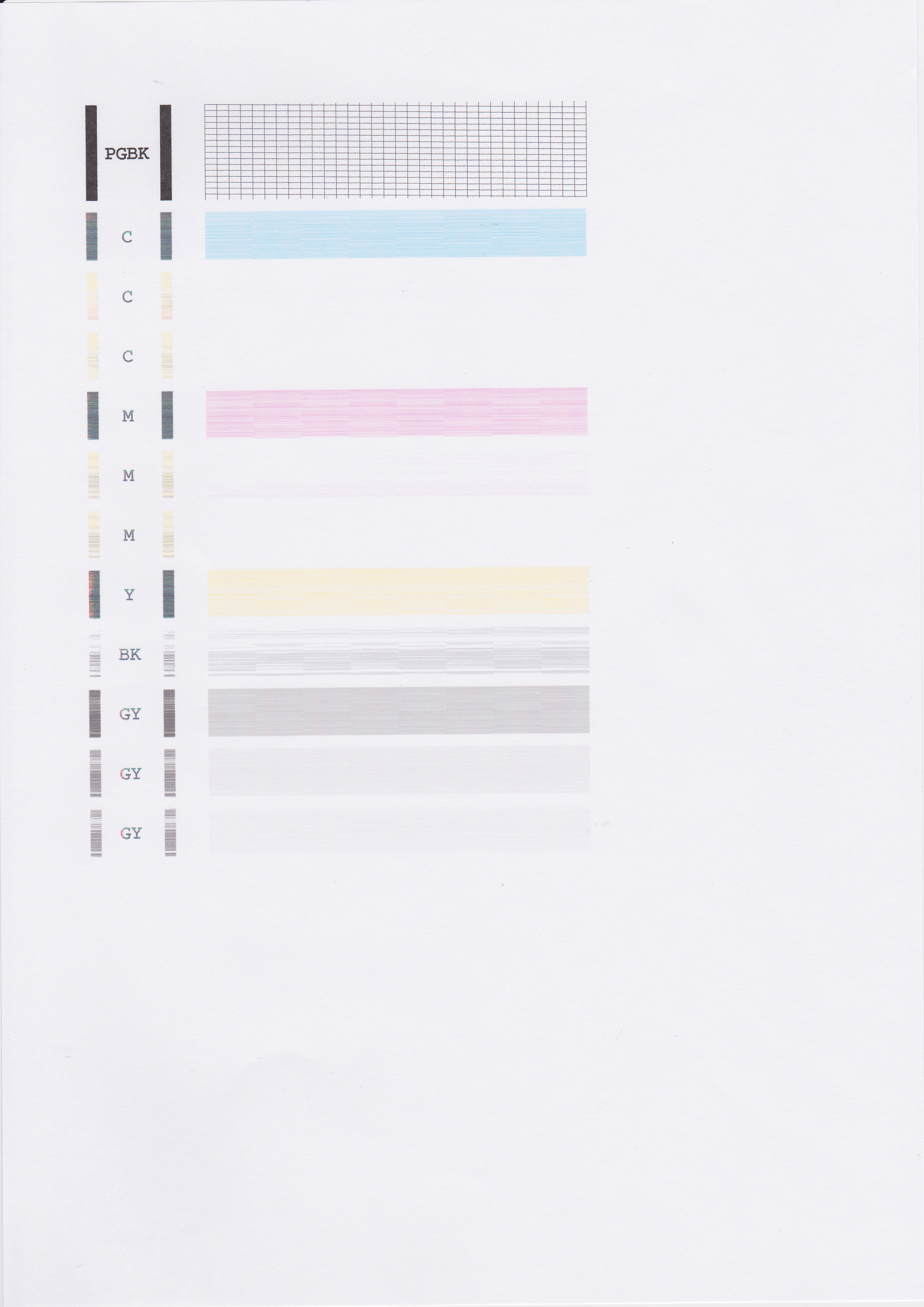

Знающие люди подскажите в чем может быть проблема с головкой MG6140 при таких тестах?

Извиняюсь, не правильно выразился. Это модель МФУ Canon MG6140. На скане плохо видно, но желтый цвет печатает. А вот по две полоски синего и сиреневого почему-то практически не просматриваются. Чернила всегда использовал Sensient. Серый - OCP. Установлены ПЗК.
Не сказал бы.
Судя по тесту дюз, Ваш принтер теперь уже годится только для печати текста. Как Вы его довели до такого состояния? Он ведь не стал вдруг сегодня так печатать?

Нет конечно. На нем супруга печатает в основном тексты для работы и иногда цветные картинки ребенку для школы. Фото не печатаем, поэтому особых требований к качеству картинки не предъявляю. Нужно хотя бы чтоб цвета правильно печатал. Пробовал промывать ПГ по методу KAT, но без "душа". Просто надевал на входные штуцера ПГ трубочки и заполнял их промывочной жидкостью "InkTec MCS-100MDP". Промывал около 3-х часов. Потом установил в принтер, сделал глубокую прочистку. Тест дюз напечатался чуть лучше, чем тот, что в прицепе. Через два-три раза тестовой печати - все также бледно. Скажите - моя проблема это засор дюз ПГ или неисправность аппаратной части? Может стоит её дольше отмачивать?
именно
потому, что
засор дюз ПГ
и Вы не следили за состоянием ПГ. Печатали себе и все. А когда уже цветные картинки неудовлетворительного качества пошли, тогда уже поздно мыть и душ устраивать.
Надо все время держать в уме то, что это термоструйная печать. Что это значит? Термоэлементы в каждом сопле ПГ нагреваются для выброса капли. И должны охлаждаться чернилами. Если с чернилами или с их подачей в ПГ что-то не так, то эти термоэлементы не имеют возможности охлаждаться. В конце концов перегреваются и сгорают. Безвозвратно.
Поэтому чистота и своевременная проверка тест дюз (желательно каждый день перед началом работы и в конце дня после печати) - залог здоровья термоструйного принтера.
Сейчас ПГ Вашего принтера убита полностью. Но можно еще печатать ч/б документы с настройками Простая бумага/Качество высокое. Похоже, у Вас в черном большом картридже залита водянка. Да?
