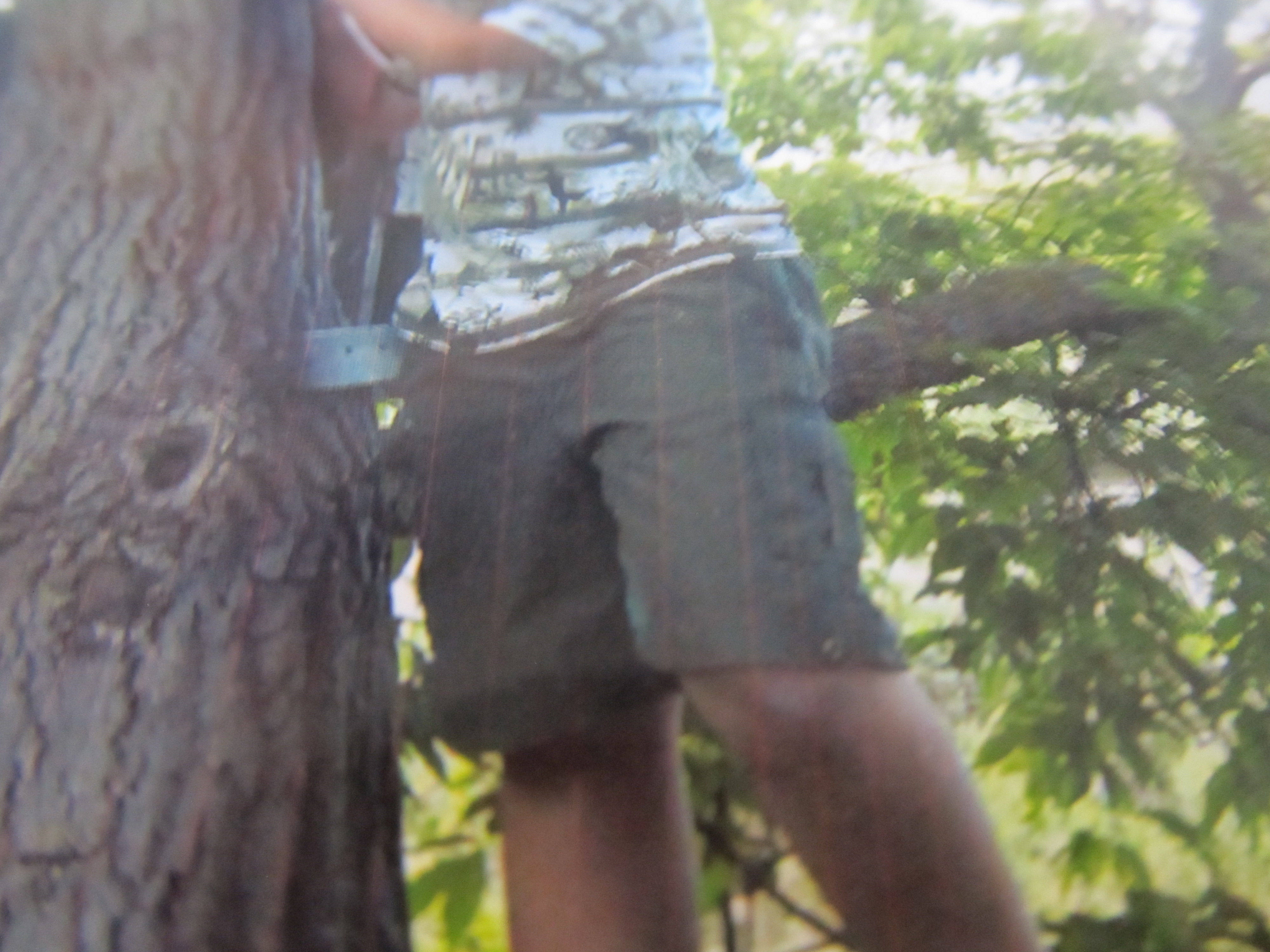

Но недавно он начал делать полосы красного цвета, я не знаю как от них избавиться - прочистки делала уже мин штук 10, краска полностью залита. Что еще надо сделать чтобы они исчезли?

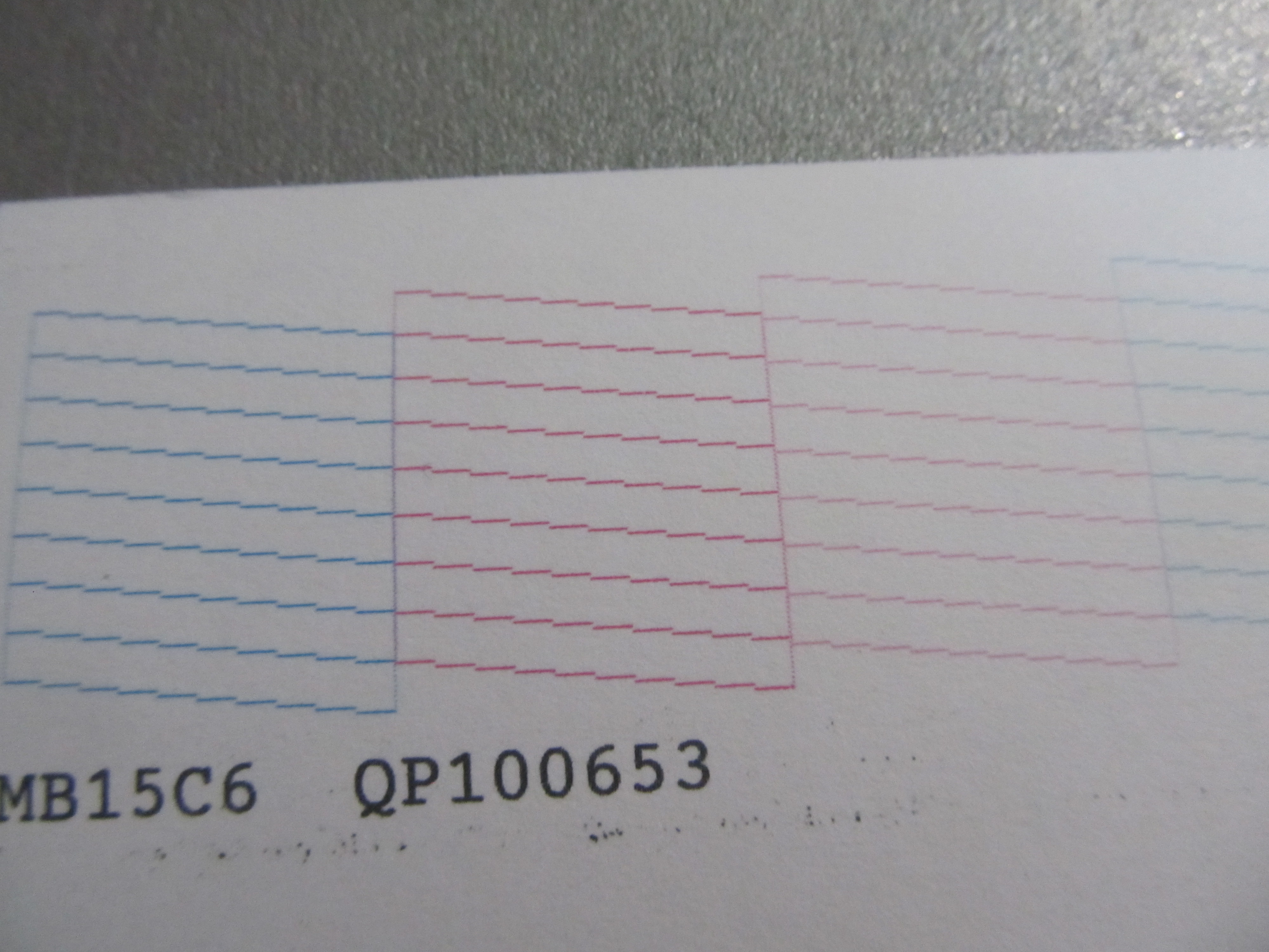

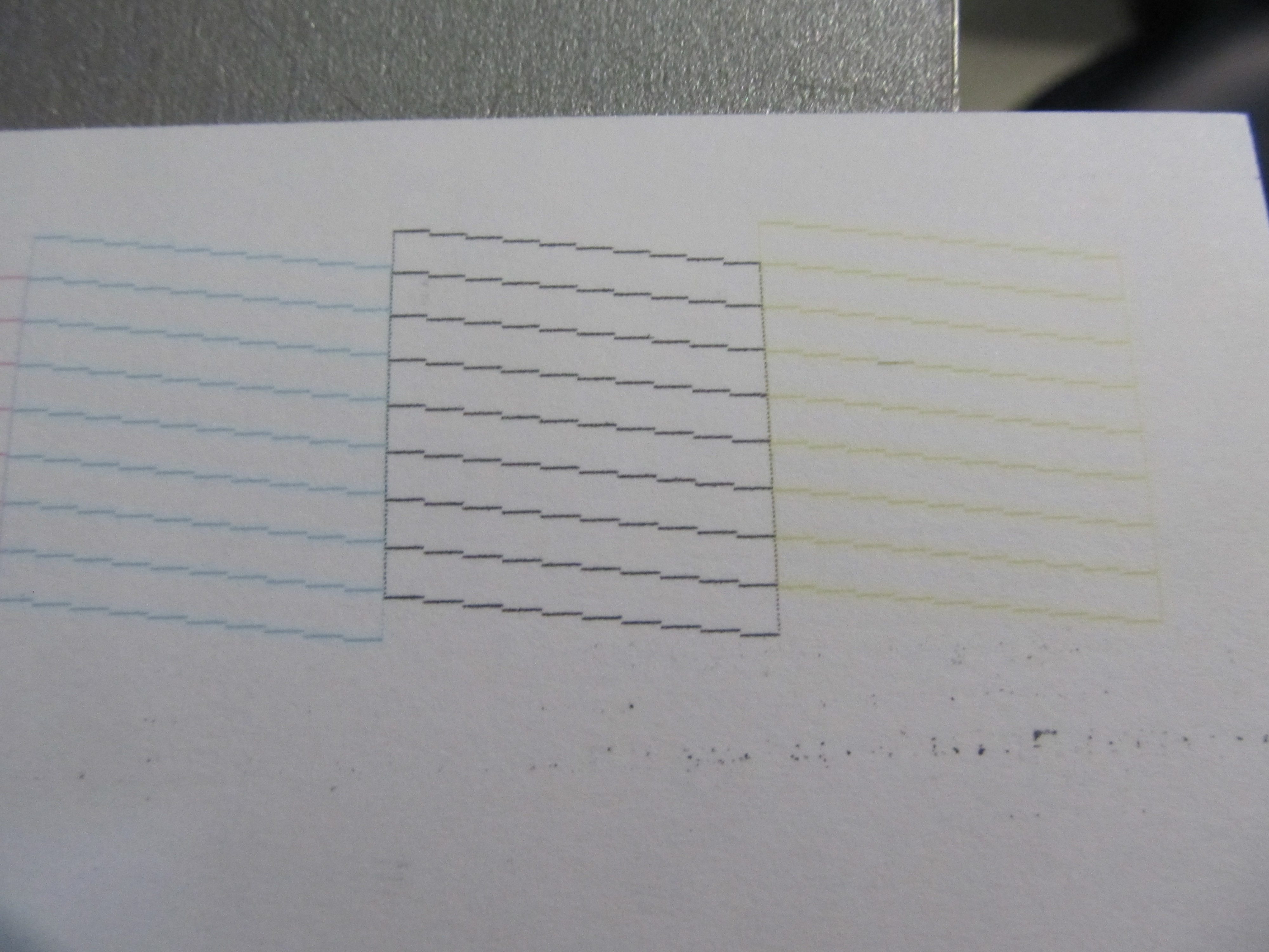

Тест дюз не на 100% хороший (постоянно какая то дюза выпадает, к примеру на фото желтый цвет одна дюза черным напечатана). Но я не понимаю почему, почему прочистки, и даже усиленные не помогают.
Кто понимает что происходит в принтером, подскажите.
Красные полосы при печати прочистки не помогают!

Завязывайте с прочистками, особенно про "усиленные" забудьте.
Скачайте принтхелп (ссылка на верху страницы, там надпись "Скачать PrintHelp") и сделайте тест режимов печати.
На первый взгляд чернила в принтере "не той системы".

Дюзы показывается то все гуд, то выпадают какие то. С 4-ой фотографии начинает полосить, уже раз 7 печатали, и все одно и тоже. Картриджы полные краской.

Без скана ответить тяжело. Отсутствие некоторых дюз говорит о наличие воздуха, а вернее чернильной пены в головке.
