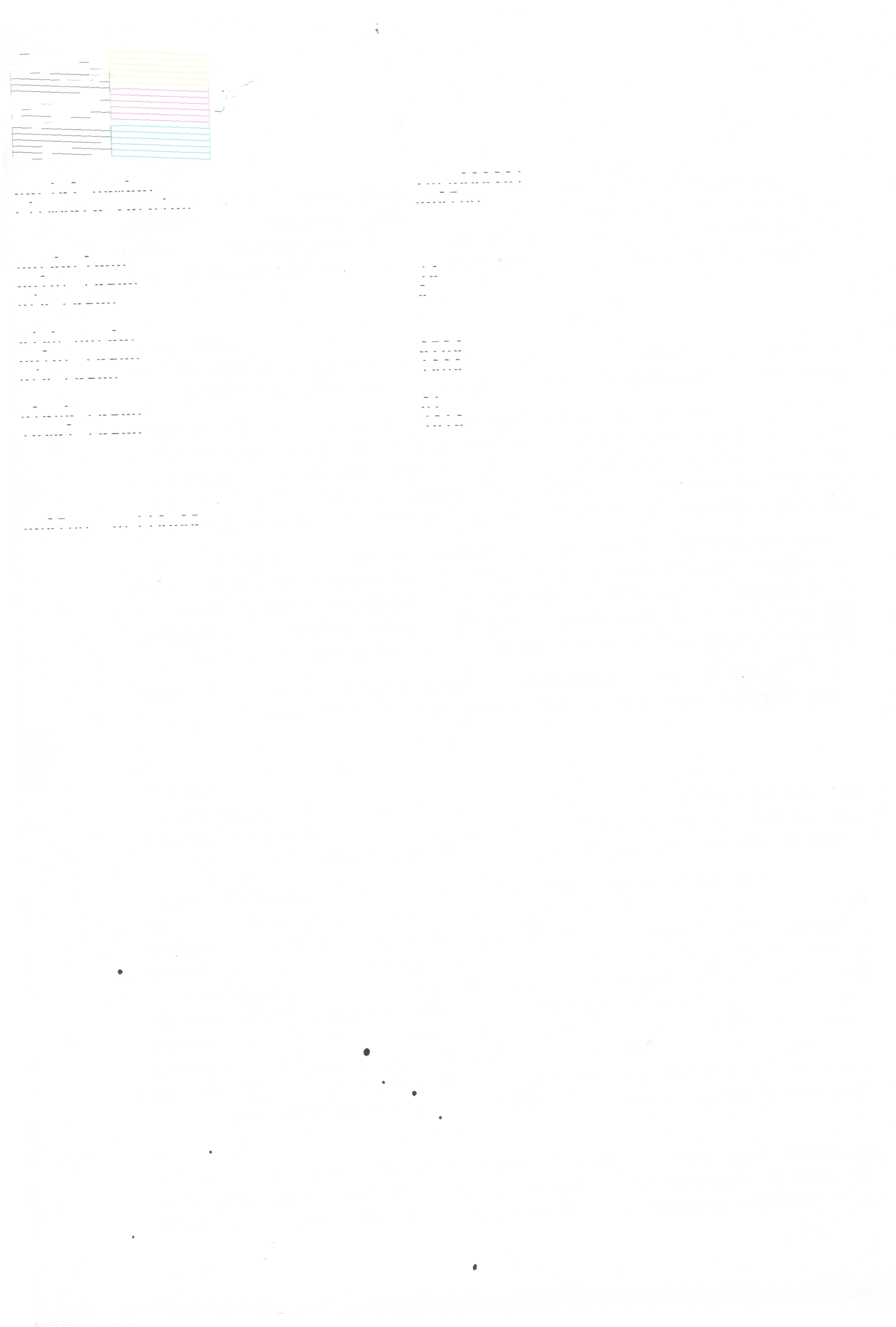

Скриншоты: - первый тест дюз - тест дюз после включения принтера (принтер минут 3-4 автоматически прочищался);

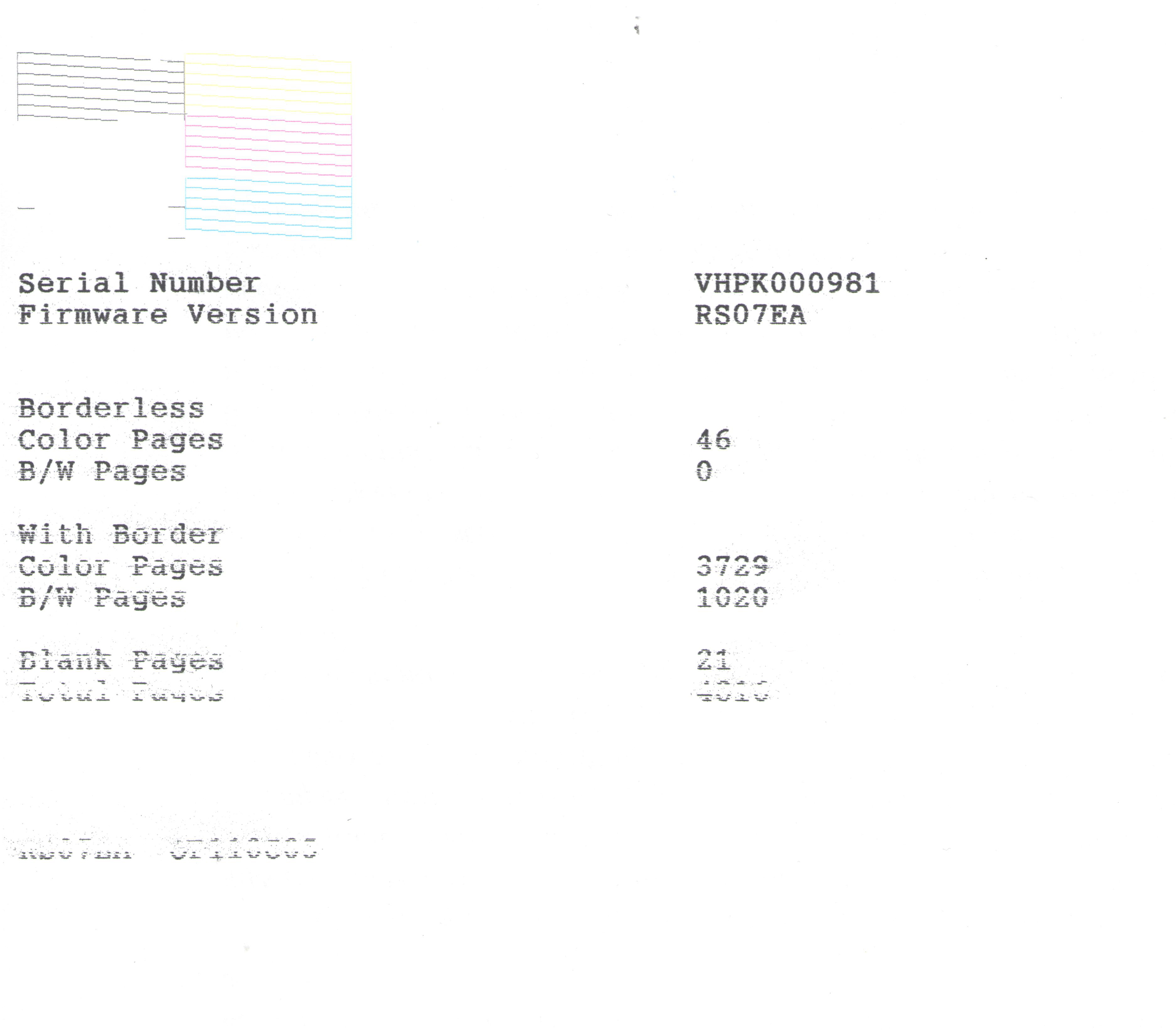

- второй тест после очистки ПГ - тест после ручной прочистки ПГ штатной утилитой (идеальный);

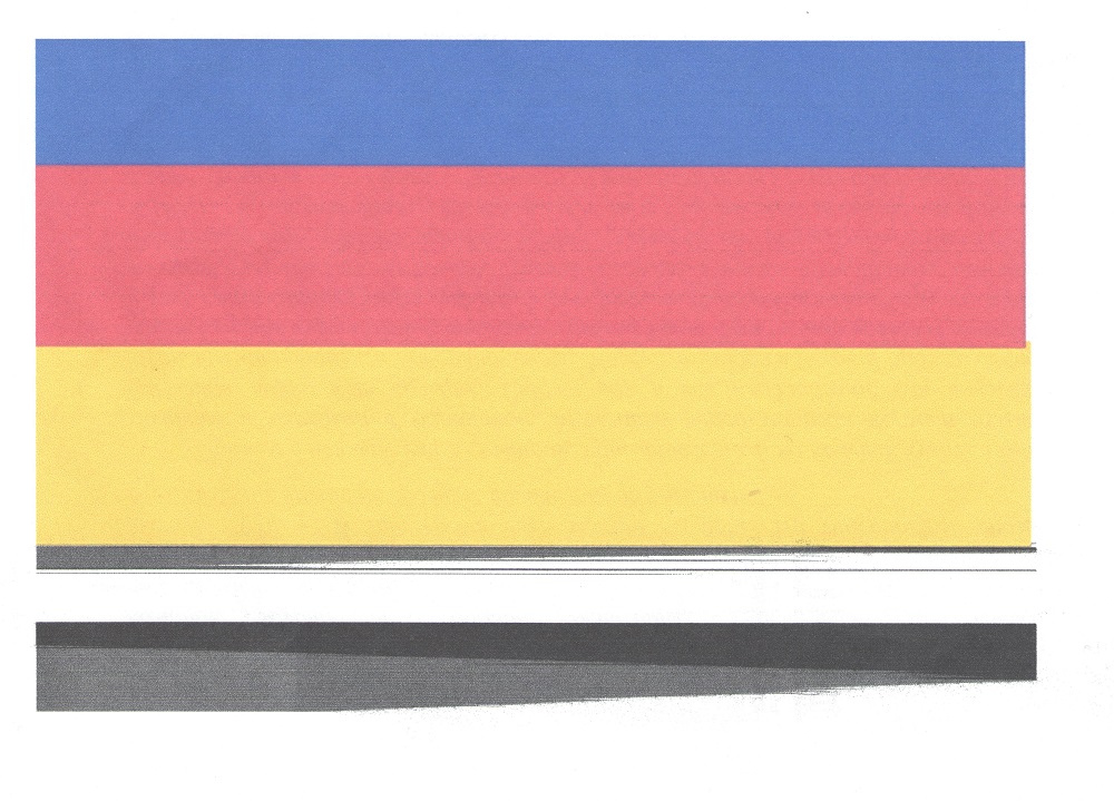

- тестовая страницы - страница с 4 цветами;

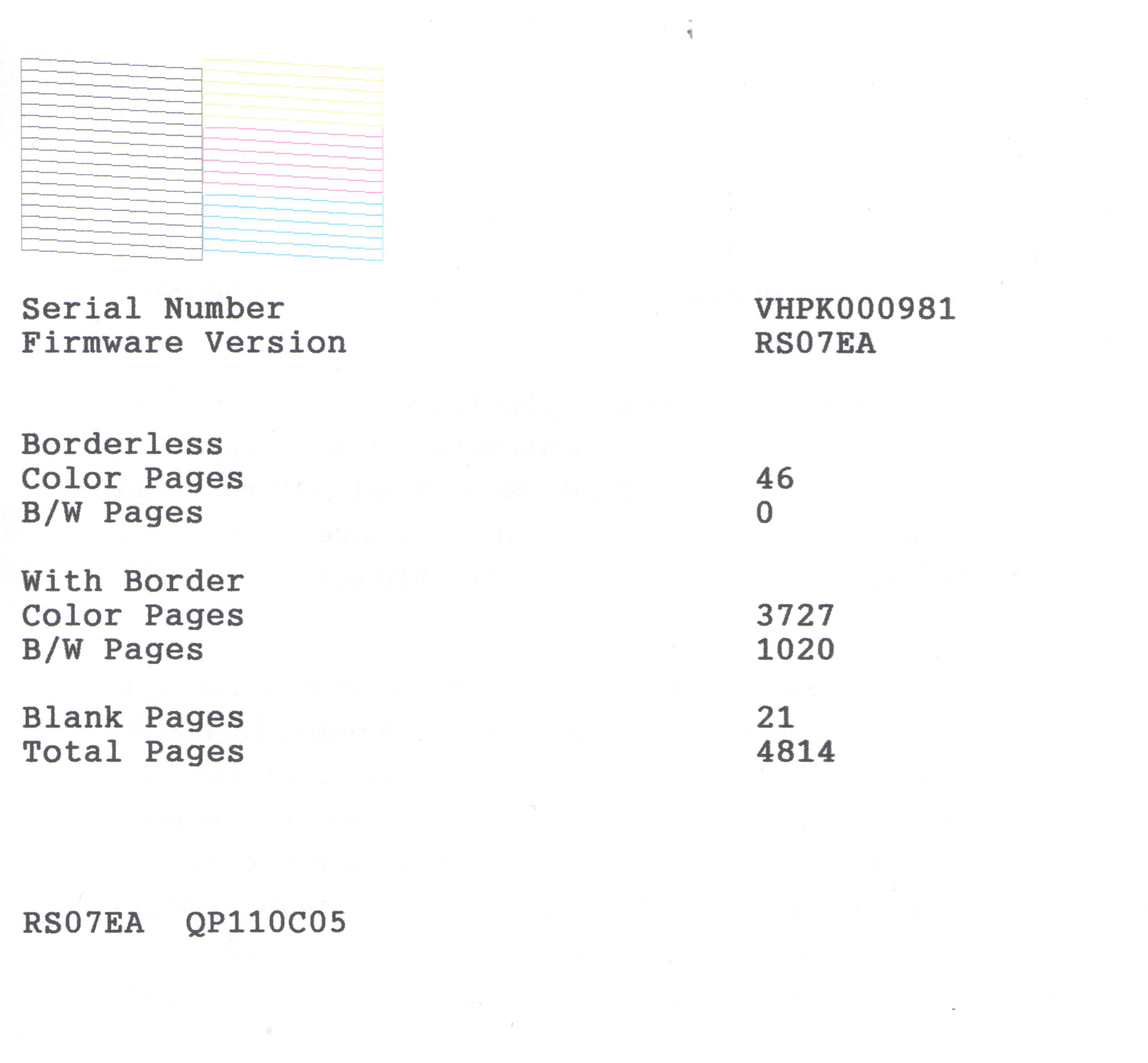

- третий тест дюз уже после печати страницы с 4 цветами - фейл.
  • Прикрепленное изображение: Первый тест дюз.jpg
  • Прикрепленное изображение: Второй тест после очистки ПГ.jpg
  • Прикрепленное изображение: Тестовая страница2.jpg
  • Прикрепленное изображение: Третий тест после печати.jpg
