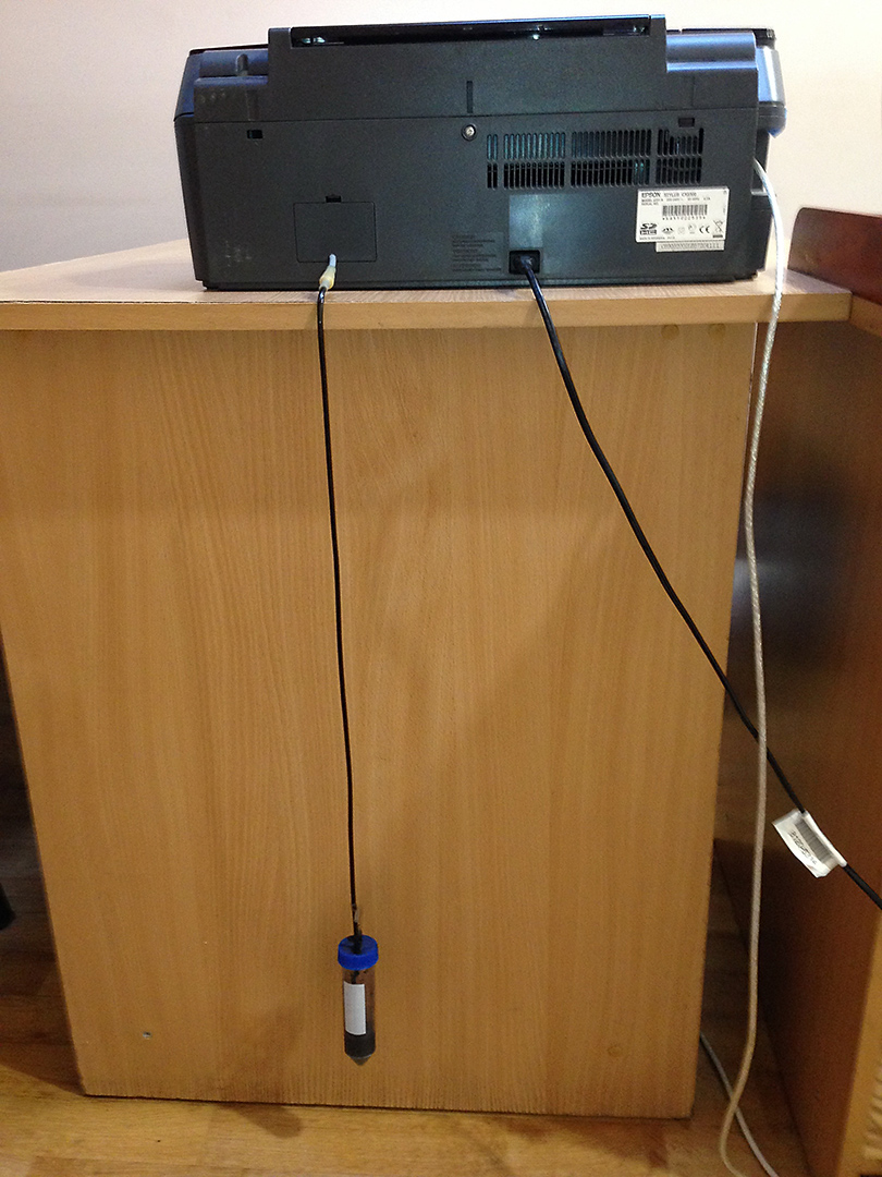

|    Сообщение #10 Отправлено 10 февраля 2017 - 16:36   ciy
Не должна!
А я и не утверждал, что я не вася! :biggrin:
На фото - это на работе, дома принтера на полке выше уровня стола приблизительно на 0,5м, банки слива на столе сзади монитора так, чтобы был виден уровень и не было перелива на стол. Все принтера пигмент, печатаю нерегулярно, бывают простои по несколько недель, максимум одна две прочистки. Ничего не засыхает, не вытекает и не переливается. Надеюсь, Вам не надо объяснять почему так... :mellow:

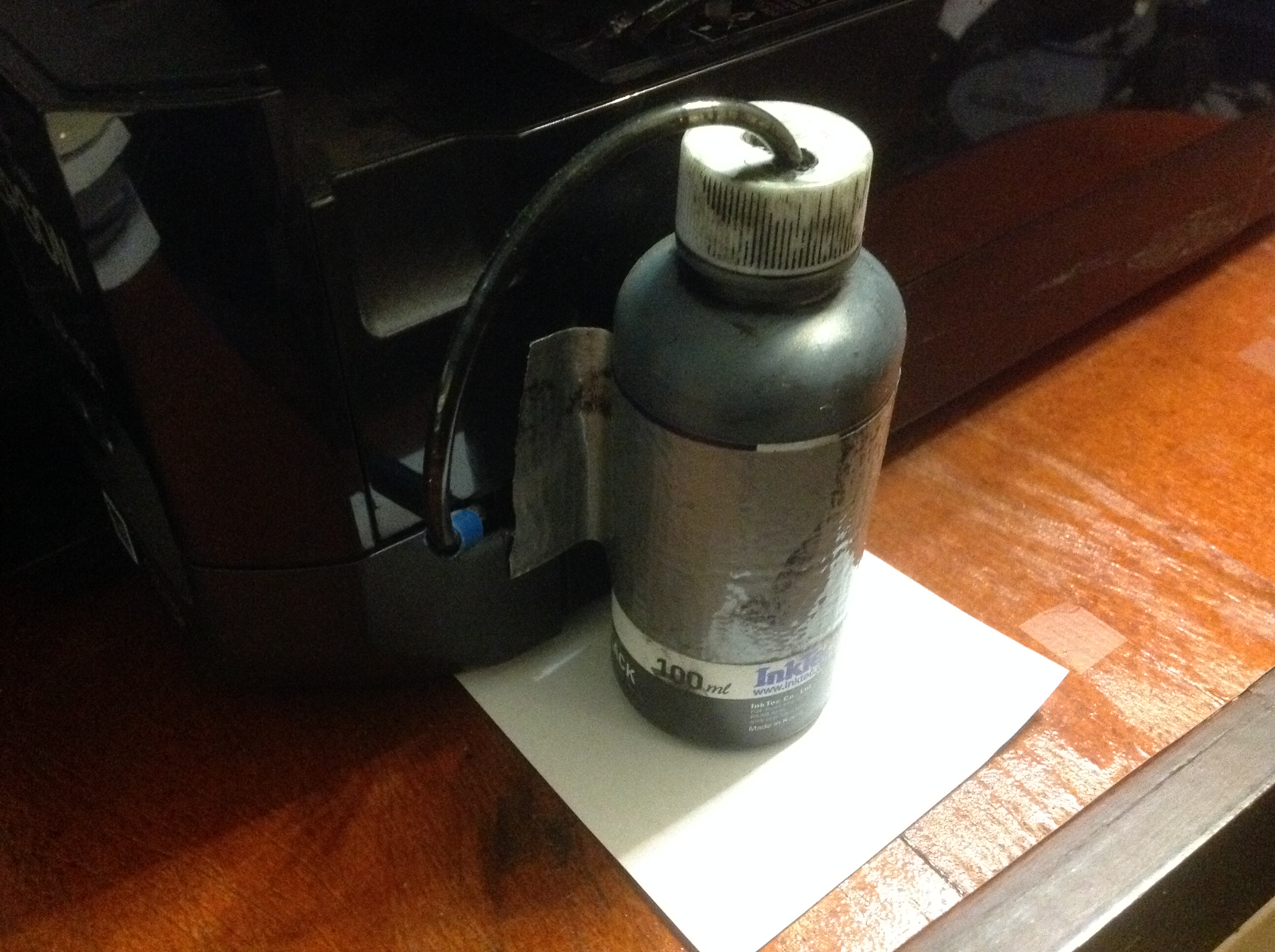

|    Сообщение #12 Отправлено 10 февраля 2017 - 22:47   Anbel
WWM, обезьянок не хватает.
Я вот так делаю.
  • Прикрепленное изображение: IMG_20170210_224632.jpg

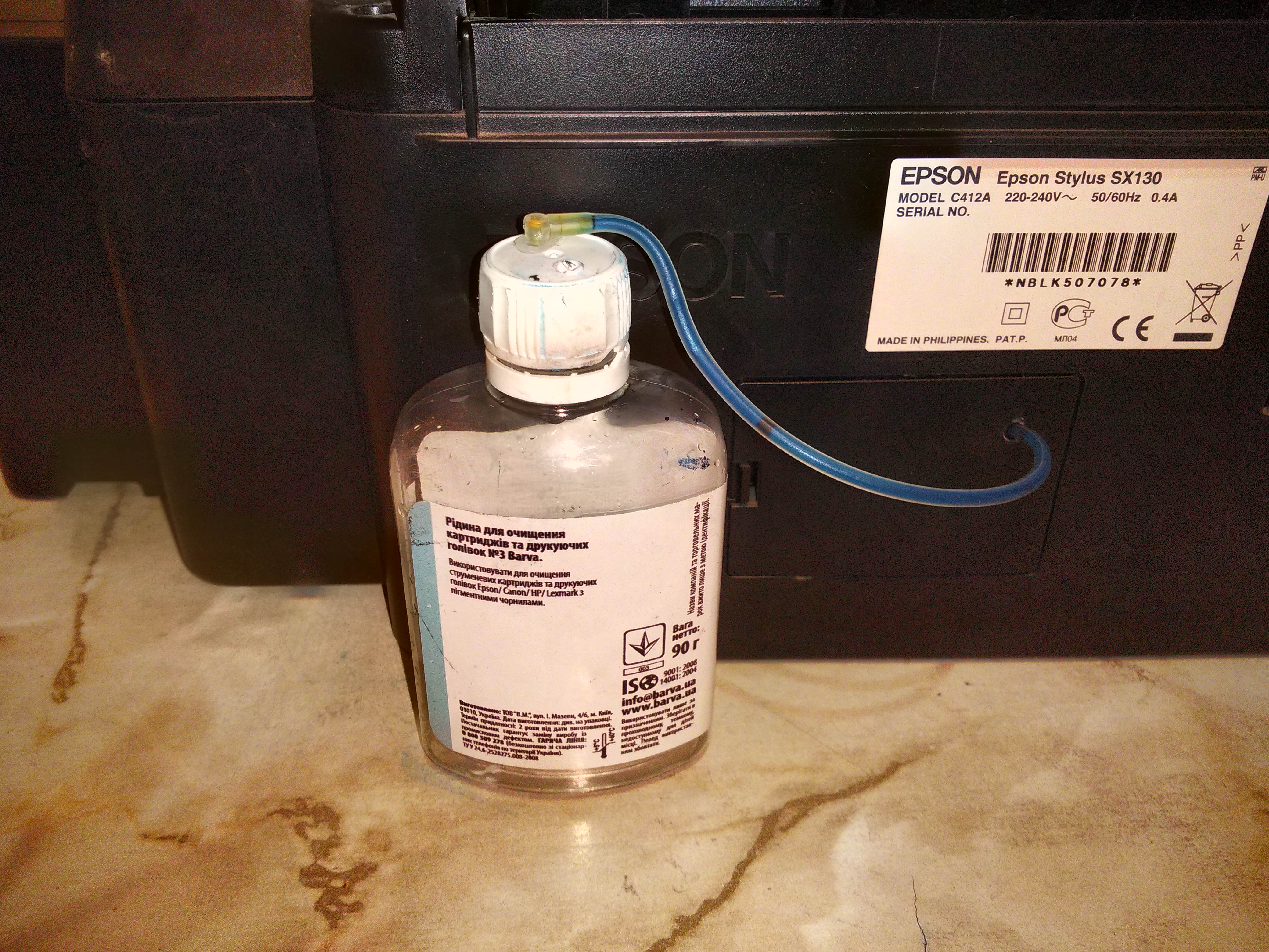

|    Сообщение #14 Отправлено 11 февраля 2017 - 14:18   WWM
Anbel,
Бутылочка от клинера Барвы. Кстати, почему-то совсем на форуме нет ни слова про жидкости Барвы. А как они Вам?

|    Сообщение #16 Отправлено 11 февраля 2017 - 15:58   combain
WWM, а вот мой вариант слива СНПЧ .
Прикрепленное изображение: image.jpeg
Всё аккуратно и как надо :smile:

|    Сообщение #19 Отправлено 11 февраля 2017 - 17:31   combain
WWM,
У Вас очень развита фантазия.
Ой ! Не то фото !
Вот.

|    Сообщение #20 Отправлено 11 февраля 2017 - 20:49   localhost
Наконец-то увидел жуткие фото автора темы.
На первый взгляд вроде всё прилично. Но потом приглядываешься и понимаешь, что опа полная.
Кто вас так учил шлейфы прокладывать, уважаемый автор?
Почему у вас бутылка слива обмотана грязной перчаткой? Она протекает шоле?
И самое главное... На кой вам нужны воздушные фильтры? В печатном салоне же стоит агрегат. Если так пыли боитесь, ну прикройте слегка отверстия воздушные, типа не до конца. Не надо никаких фильтров. Небось китайские говнофильтры забились чем (особенно учитывая уровень вашей экспрессии), в итоге не хватает воздуха, чтобы чернила дошли до головки.
Откройте нормально отверстия. Попробуйте и на картриджах открыть тоже, может картриджи завоздушены. Можно и шприцом подсосать из них воздух, кстати...
не, ошибаетесь.
Ну чёт никогда про Барву не слыхал... За всю историю форума лишь Anbel о ней упоминал пару-тройку раз. Еслиб не он, никто бы о ней и не узнал даже)
Вот.
Вот у тебя вроде грамотно сделано. Хотя бутылка слишком грязная, а трубка слишком короткая, что мешает при перестановке принтера в разные места. Не хватает гибкости, масштабируемости, так сказать...
Надо мне потом свои "сливы" показать, дабы все посмотрели как надо. :biggrin:
